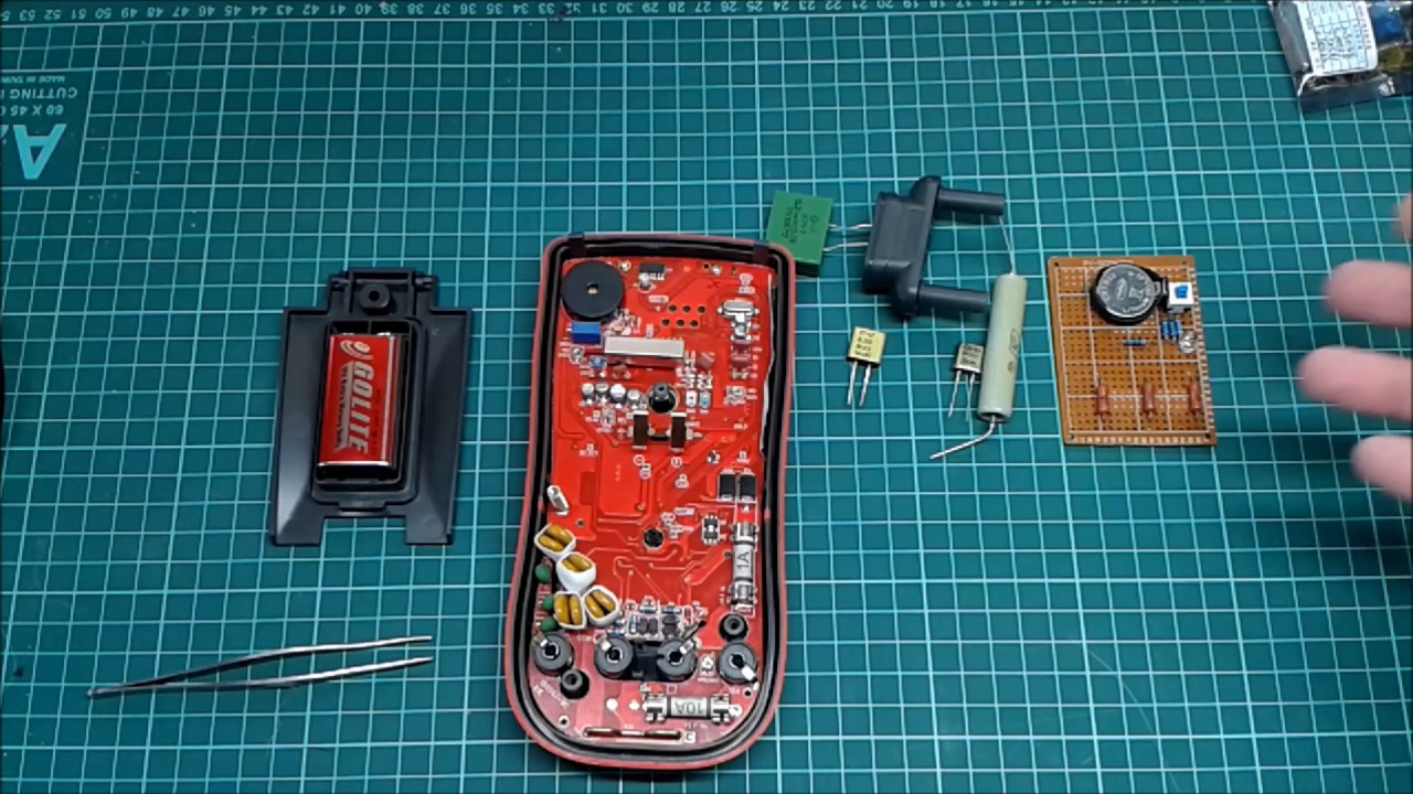

Пару-тройку лет назад писал здесь, как мой my64 2002 года покупки внезапно стал на 25-30% занижать напряжение. Откалибровал его с помощью tl431, выпаянной из старого компьютерного бп. С тех пор пока не чудит. Но после калибровки тоже сравнивал его с китайским вольтметром - показания сходились в пределах сотых вольта. Из чего можно сделать вывод, что современная схемотехника позволяет делать точные приборы без напряга - типа, само собой так получается ))
Ссылку не подскажешь? Хотя у меня другой мультиметр, надо по его марке искать как калибровать…
Не подскажу. Где-то нагуглил примерный принцип - типа, разбираешь и смотришь подстроечники. Включаешь на измерение напряжения, щупы на источник напряжения и начинаешь аккуратно перемыкать подстроечники отверткой. На каком показания изменятся, тот и нужно крутить. Но не на всех мультиках вообще есть подстроечники ) )
На моем были
На моём тоже есть. Надо будет попробовать.

Вскрыл мастек, там всего один подстроечные резистор (на всякий случай замкнул - напряжение отображаемое изменилось).
Достал 102й мультиметр и подключил 18650 к этой куче «измерялок».
Самым точным оказался 102й, его показания практически 1 в 1 были с показаниями осциллографа.
Взял отвертку и отклабровал несколько раз на пределе 20В в начале/середине и конце измеряемого диапазона. Результатом ооочень доволен!!! :smiley:
ЗЫ: Резистор 065й стоит, это не многооборотный - чуть касаешься и показания «побежали»…. Ели «приструнил» :smiley:
Вот у старых это, видать, болячка - со временем дрейфуют подстроечники ))
В общем, если на ЛБП выставляю 3.7 В, то - осциллограф, 102й и уже калиброванный мастек показывают 3.76 В (это если округлить показания 102го до десятых).
