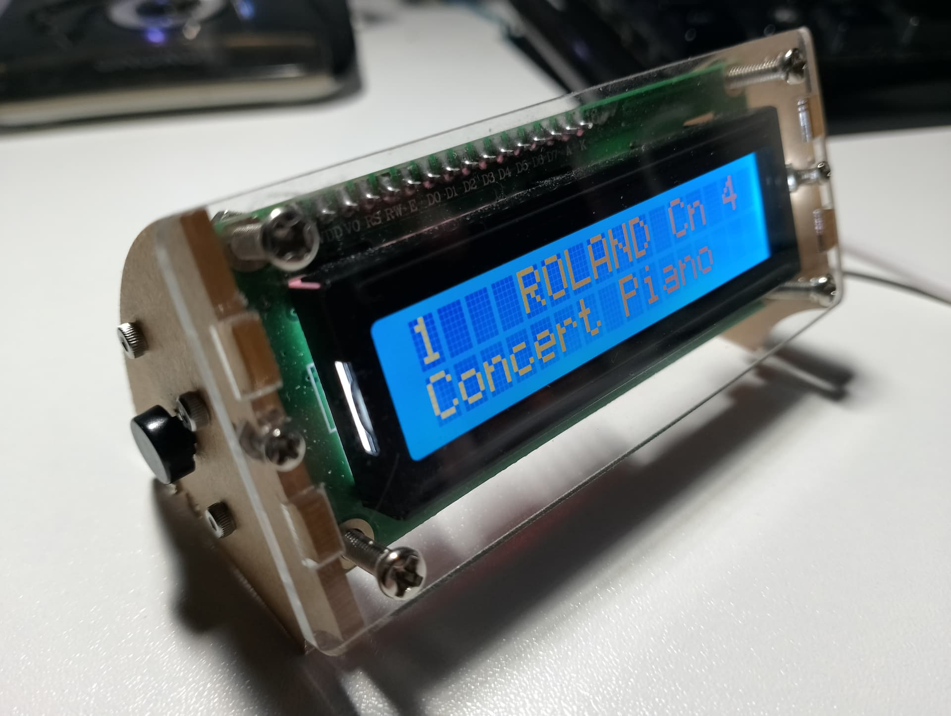

Здравствуйте, нужна помощь в доработке скетча матричной клавиатуры.
Я уже сделал МИДИ контроллер на клавиатуре (с дисплеем) для управления DAW, где каждая клавиша МК отправляет свое миди сообщение.
Очень нужен контроллер для смены пресетов на Цифровом Пианино, для этого мне нужно вводить трехзначные цифры и в “кейсах” отправлять требуемые PC команды.
Пример скетча (обрезан для простоты).

Нужно что бы после ввода третьего числа, сразу (без подтверждения) срабатывал кейс введенного числа.
Так как количество пресетов ограничено, было бы идеально при вводе числа >256 делать сброс.
P.S. Я уже сделал контроллер на джойстике, но он оказался жутко неудобным (хотя и симпатичным), на МК было бы идеально.
Заранее благодарен.
Уточню что кейсы будут под номерами от “000”, до “256”.

Вы сейчас отправляете команду сразу после нажатия каждой кнопки. А для трехзначных чисел заведите счетчик и “накопительную” переменную для “складирования” нажатых кнопок. Считайте и запоминайте нажатые кнопки, как только насчитаете три - отправляйте команду, а счетчик сбрасывайте.
