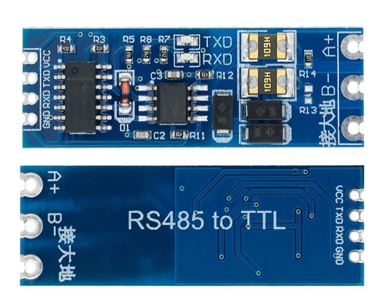

MAX485 TTL to RS485 Где на этой плате пины RE и DE?
картинка
Возрадуйся! Тебе досталась плата без управления направлением передачи. Попробуй просто писать и читать. Вдруг получится.
не говорите глупостей , есть там управление просто он автоматическое. Отслеживает начало передачи и переключает на TX
Объясни, в чём глупость? Может быть на плате есть вход для управления направлением передачи? Если найдёшь - молодец, макнул в субстанцию. Если не найдёшь - требую извинений и прошу в будущем более ответственно подходить к написанию постов.
И, я знаю где у восьминогой МС ноги DE ~RE.
Возможно я не правильно понял Ваш пост, в таком случае извините
конечно получится главное про землю не забыть
