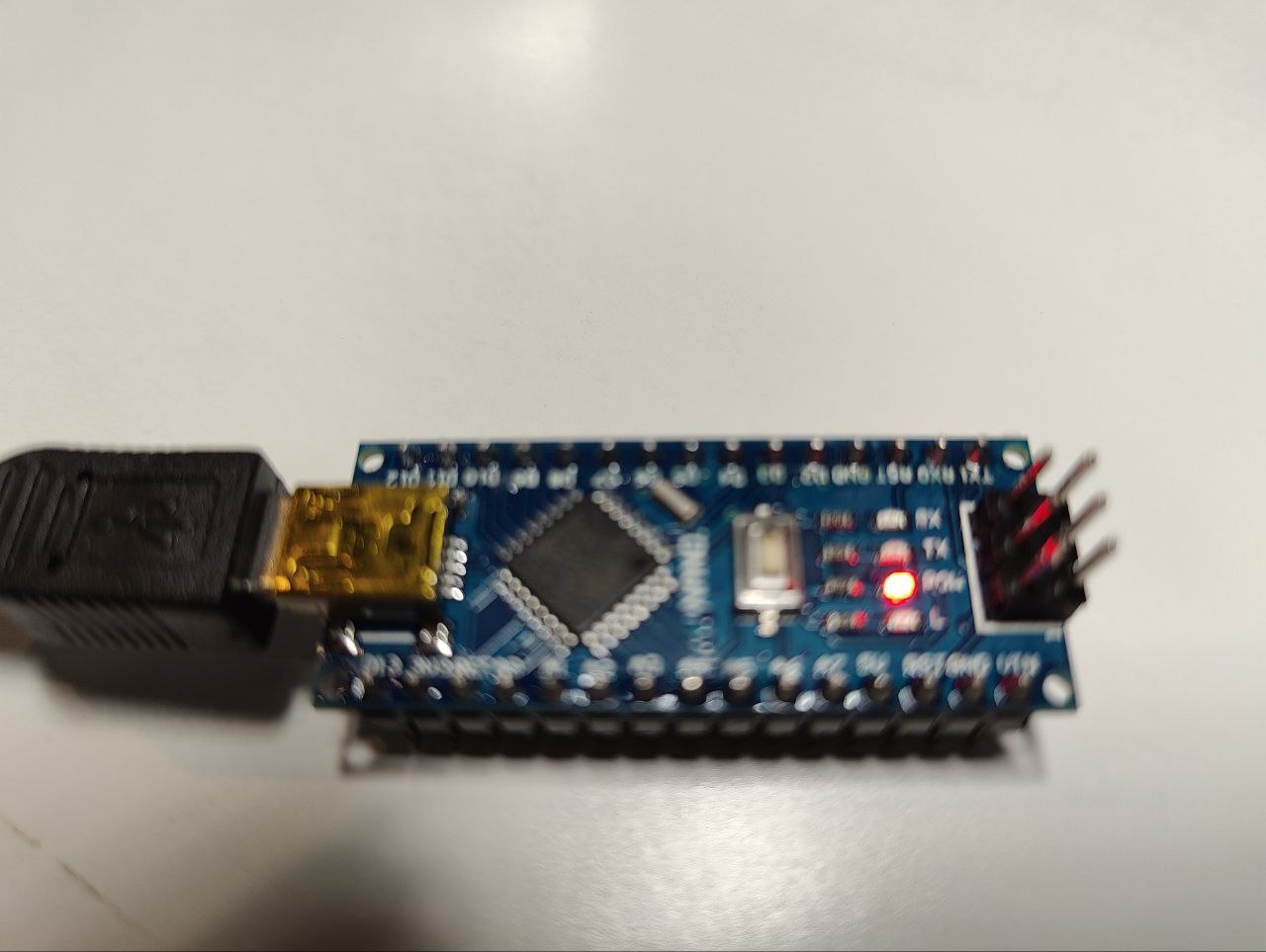

Всем привет. Купил данный девайс и не могу залить в него скетч. Светодиод L мигает - значит bootloader в него загружен. Но дело в том, что в Arduino IDE нет в вариантах такого процессора. Перечитал кучу форумов и гуглов, пробовал перепрошить и менять всякие настройки, ничего не помогает. Такую ошибку выдает:
avrdude: stk500_getsync() attempt 1 of 10: not in sync: resp=0x76
помозите кто чем может

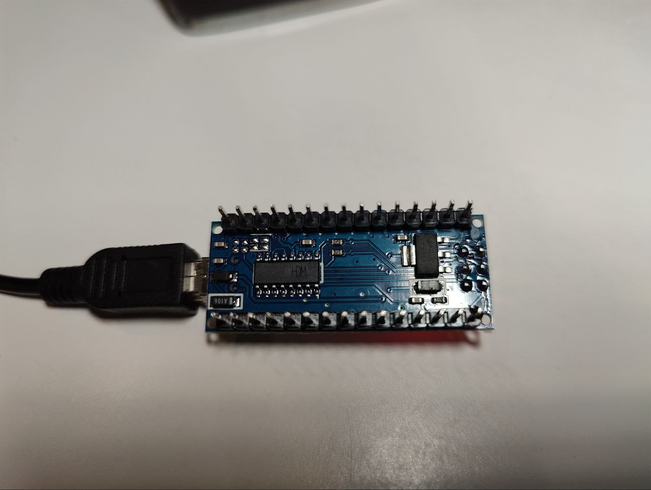

Фото платы есть ? Там может быть залит БЛИНК без загрузчика !!!

А другая сторона ? На этой стороне нет USB-UART !
нана как нана - old bootloader!

эта ошибка, кмк, не имеет отношения к типу процессора. Тут еще не дошло до определения, что за чип на плате - пока у вас плата тупо не отвечает.
Дело либо в драйверах, либо порт неверный, либо скорость доступа
