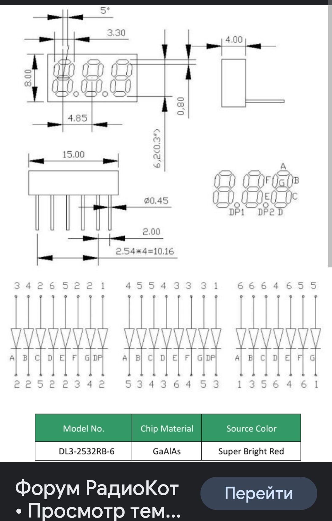

Как то давненько писал код под шестипиновый трехрегистровый семисегментный индикатор.
Все сегменты (23шт) подключены посредством чарлиплексинга к 6 выводам .
Код получился нифига не маленький.

Мне вообще непонятно, как меню связано с типом индикатора.
Если разработано меню, то оно должно работать на любом индикаторе, удовлетворяющем минимальным требованиям.
Что же касается индикатора, то он должен уметь отображать нужную информацию. С задачами меню это никак не связано.
