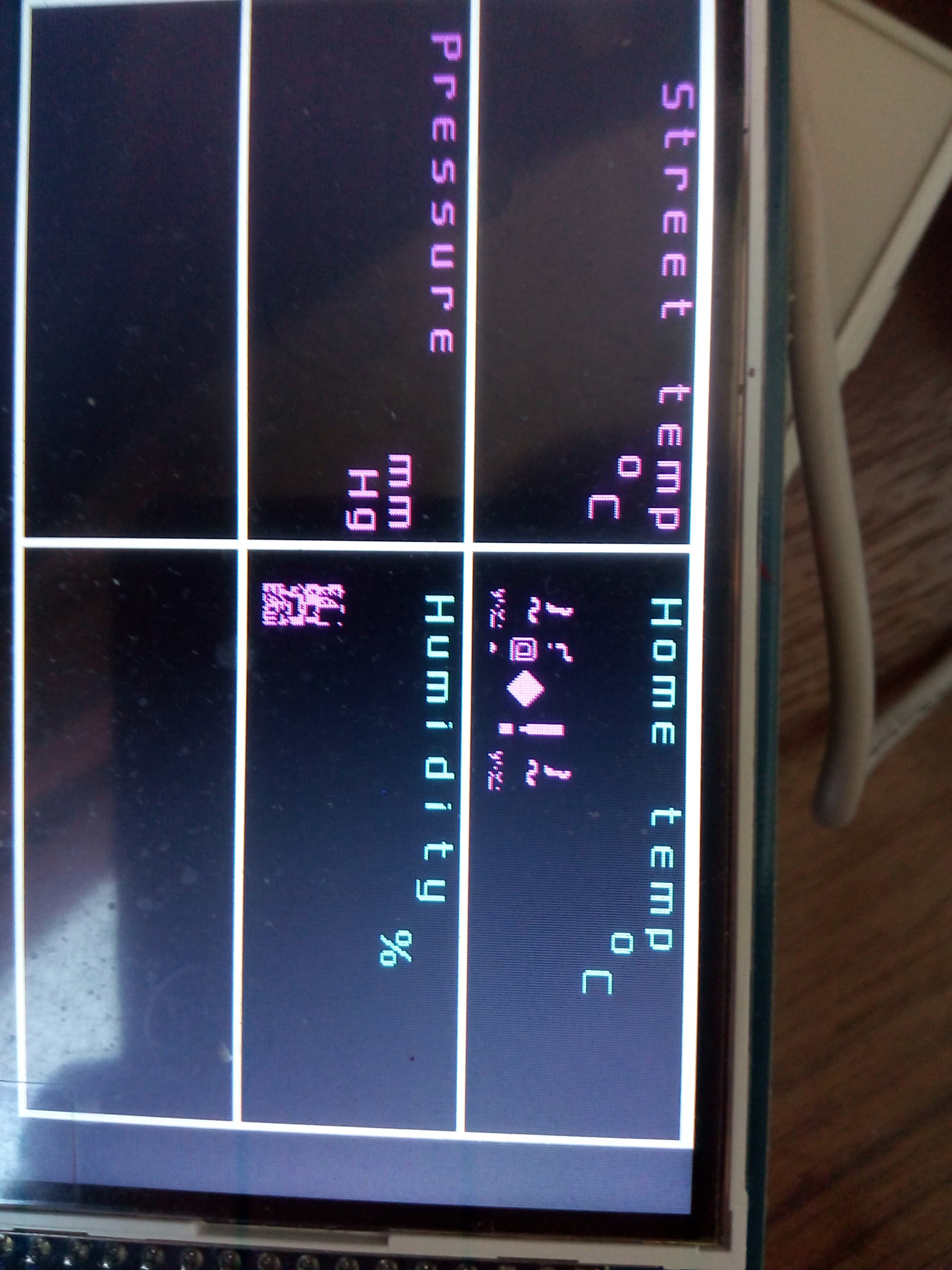

но что-то наверное накосячил. На дисплее в окошках температура и влажность выводятся какие-то иероглифы, в мониторе порта все нормально. Когда в мониторе меняется влажность, в окошке тоже меняется иероглиф. Подскажите, что я сделал не так (или все не так?)
Вы не научились работать с дисплеем. Напишите 2-10 программ, в которых Вы будете что-то отправлять на дисплей, что-то на нём рисовать и т.д.
Только после этого совмещайте дисплей с данными.
Начнём с того, что приведённый скетч не может компилироваться…
скетч компилируется и загружается
я говорю о том скетче, что вы опубликовали, что пропустили?
на снимке загружен тот скетч, что я опубликовал. Он выдает в монитор порта нормальные данные, а на дисплей абрукадабру
Еще раз, для непонятливых, скопируйте Ваш опубликованный скетч в новый, откомпилируйте, сообщения компилятора выложите сюда…
Виноват, не скопировалась 1 строка

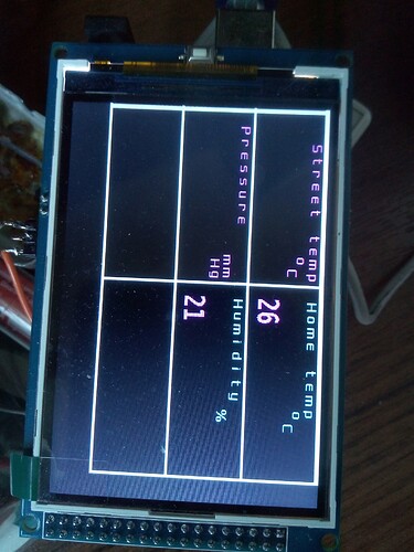

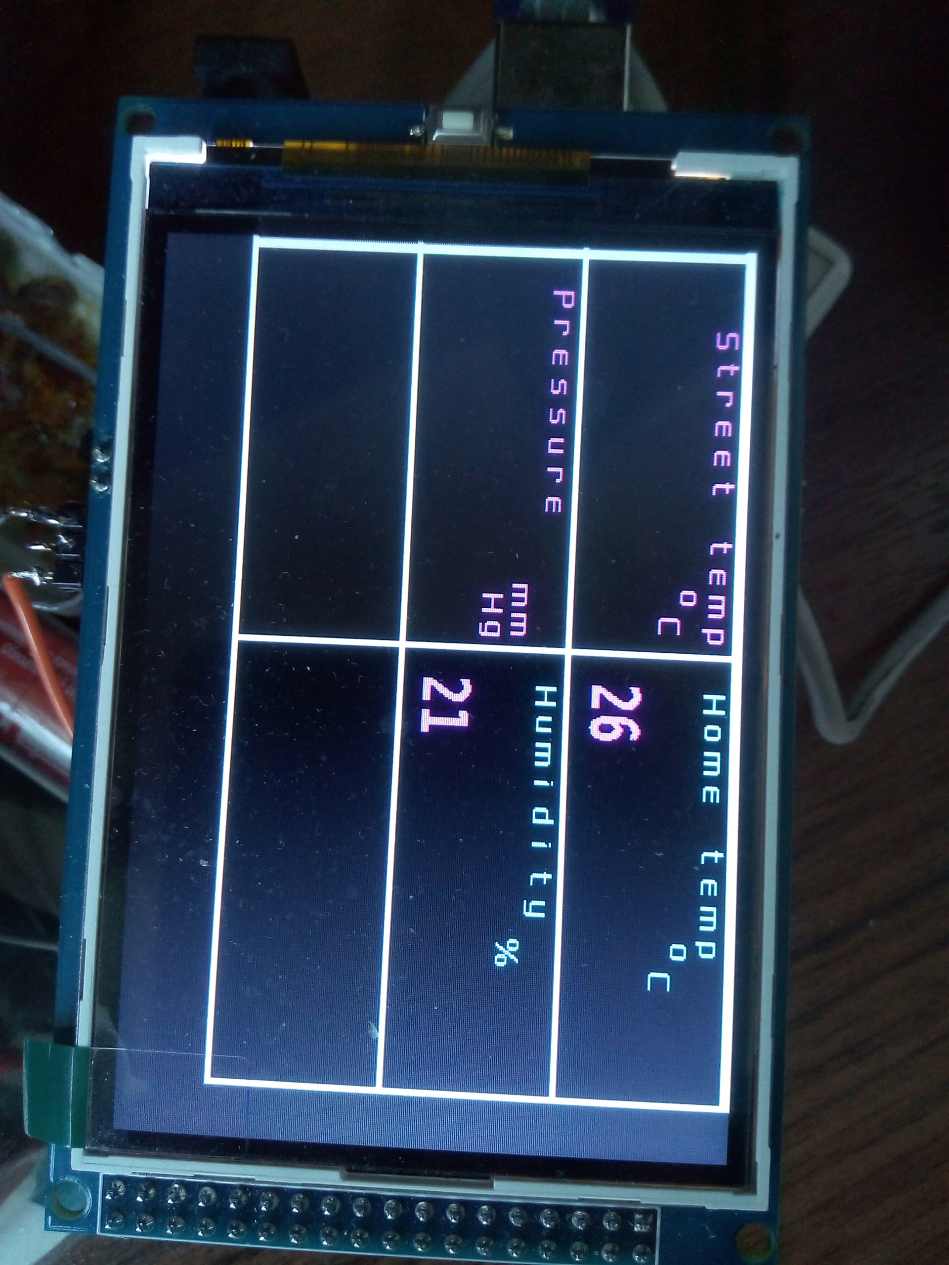

попробуйте строка 132
  myGLCD.print(String (h), 235,141);
Спасибо большое! Все получилось.
Сейчас буду подключать часы и начинать для них скетч.
