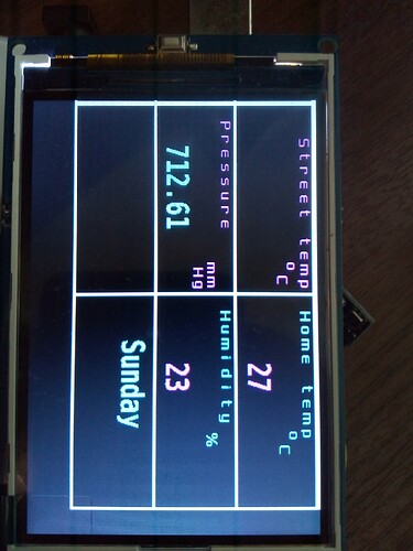

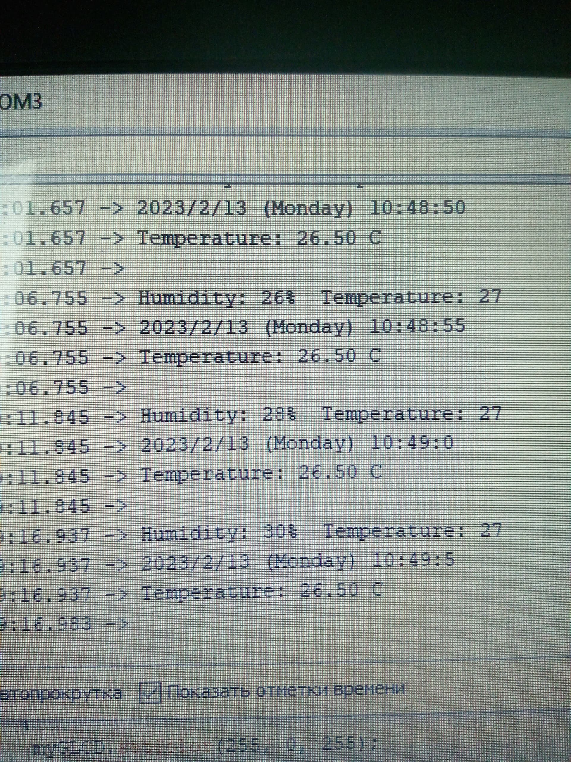

Всем привет. подключил часы. Разобрал пример из библиотеки RTClib , по аналогии дописал в скетч с датчиком. В монитор порта все выводится нормально, на дисплей не соображу как вывести. По аналогии с выводом данных датчика не получается.
#include "DHT.h"
#define DHTPIN 2
#define DHTTYPE DHT11
DHT dht(DHTPIN, DHTTYPE);
#include "RTClib.h"
RTC_DS3231 rtc;
char daysOfTheWeek[7][12] = {"Sunday", "Monday", "Tuesday", "Wednesday", "Thursday", "Friday", "Saturday"};

Serial.print("Temperature: ");
    Serial.print(rtc.getTemperature());
    Serial.println(" C");
    Serial.println();
    delay(3000);
 delay(2000);
  int h = dht.readHumidity(); // чтение датчика на пине 2
 int t = dht.readTemperature();    // чтение датчика на пине 2
 //float h = dht.readHumidity(); // чтение датчика на пине 2
// float t = dht.readTemperature();    // чтение датчика на пине 2
 if (isnan(h) || isnan(t))
 Serial.println(F("Failed to read from DHT sensor!"));
 return;
  Serial.print(F("Humidity: "));
  Serial.print(h);
  Serial.print(F("%  Temperature: "));
  Serial.println(t);

А что это?
почему эти три куска выделены в отдельные блоки? Зачем трижды устанавливать один и тот же цвет? В третьем блоке вообще ничего не выводится на экран - зачем он?
вот тут еще лучше… Семь раз один и тот же цвет?
Как говорится в анекдоте - идите уже, зеленее не будет!
@Влад47 Вы бы скетч-то привели именно тот, в котором пытались вывести, но не получилось.
А то в последнем приведённом варианте вроде как и нет попытки вывода времени на экран.
Ну и да, чтобы всё это легче смотрелось, можно часть, рисующую всякие рамки и статический текст подсократить существенно по строчкам - выкинуть те, которые ничего не меняют (одинаковый цвет, одинаковый шрифт).
всё время надо собрать в одну строку, добавить в нужное место незначащие нули и разделители, а потом единой строкой и вывести, я так делал когда-то, лет 6 назад

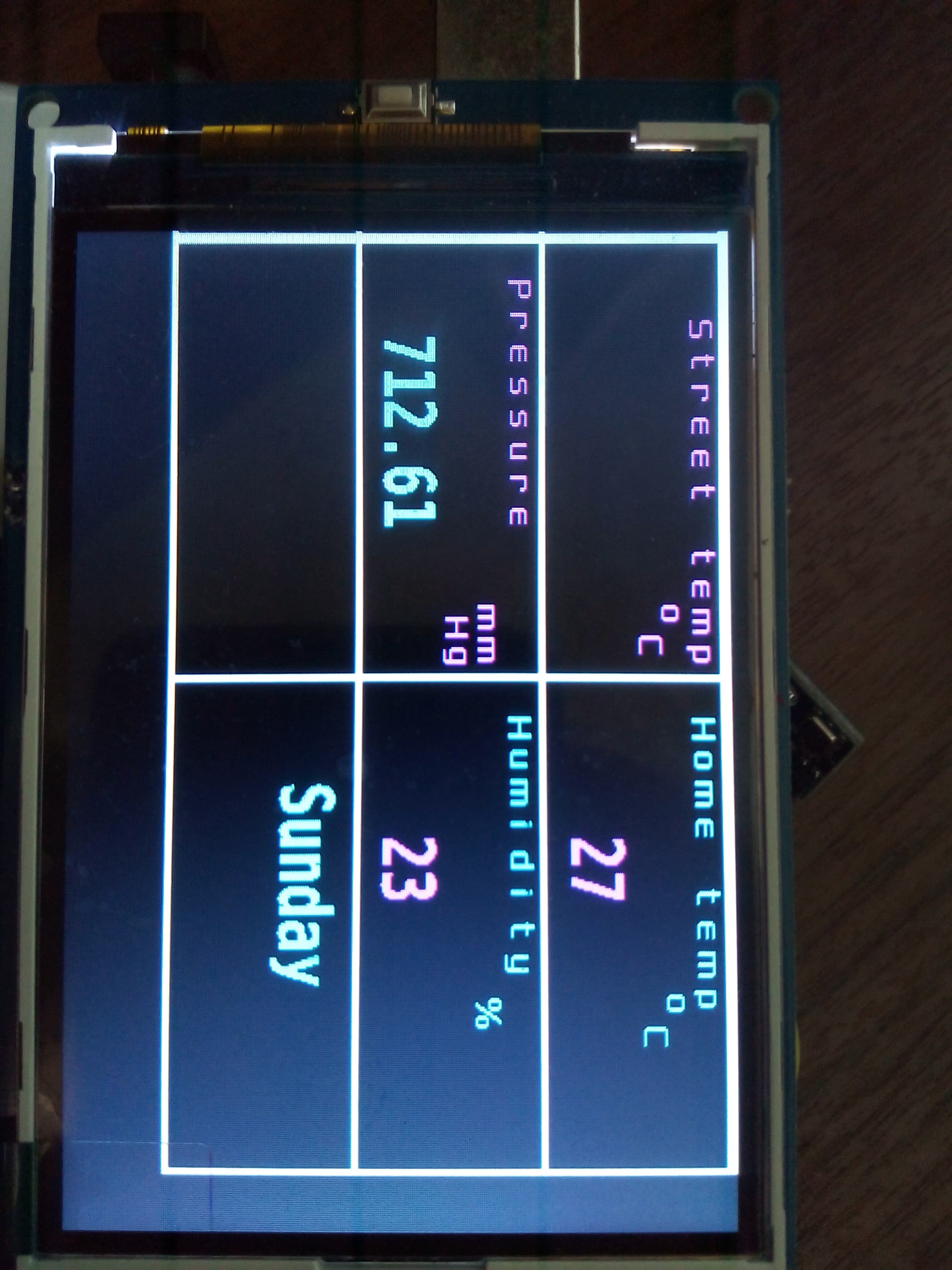

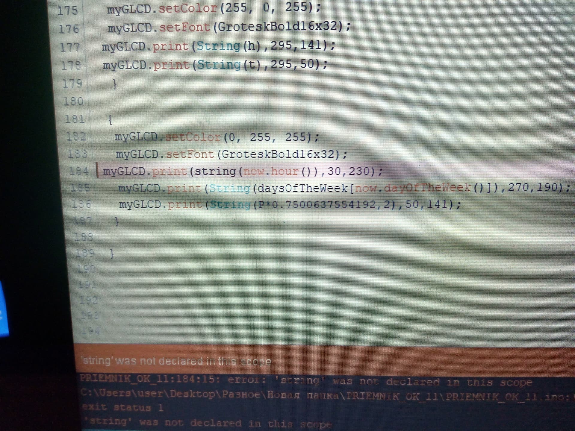

Добрый день всем! Пока не получается вывод на дисплей даты и время, я подключил датчик давления ВМР 180, на основе примеров из инета дописал измерение давления в скетч, вывел на дисплей. Все получилось. Что касается как я пробовал вывести на дисплей дату и время. Наверное я все пробовал неправильно. Я пробовал так: myGLCD.print(String(now.hour(),30,250)); пробовал так : myGLCD.print(String( hour()([now.hour()]) пробовал так RTC.read™; myGLCD. print(tm.Hour() и так далеею Я здесь пишу сокращенно, по одному числу. Очевидно все делал в корне неверно. Подскажите, в какую сторону идти
Смотрите внимательно, куда ставите скобки. У вас координаты дисплея оказались внутри инициализации класса String. Зачем они там?
Или вы вообще не понимаете, что тут написано?
now.hour() - по сути-то обычное целое число. Чего бы ему не выводиться? Так что ещё раз проверяйте синтаксис. Если в скетче скобки стояли, как здесь написали, то понятно, что ничего не вывелось. Видимо так надо было: myGLCD.print(String(now.hour()), 30, 250);
Нет, это я здесь ошибся, в скетч я ставил правильно
Во-первых, НИКОГДА не показывайте программный код в виде картинок с монитора. Это крайне неудобно для обсуждения и потому трактуется как неуважение к другим участникам.
А во-вторых - прямо в указанной строке на мониторе - ошибка, написано “string” вместо “String” - вы думаете это одно и то же???
И внизу именно про эту ошибку сообщает компилятор!
Поэтому тут всегда и просят точно приводить именно тот скетч о котором идёт речь и так же точно копировать сообщения об ошибках.
Критику принял. Прошу меня извинить, больше такого не повторится. Всем большое спасибо. Все получилось. Теперь буду разбираться с радиомодулем, приемник, передатчик.
