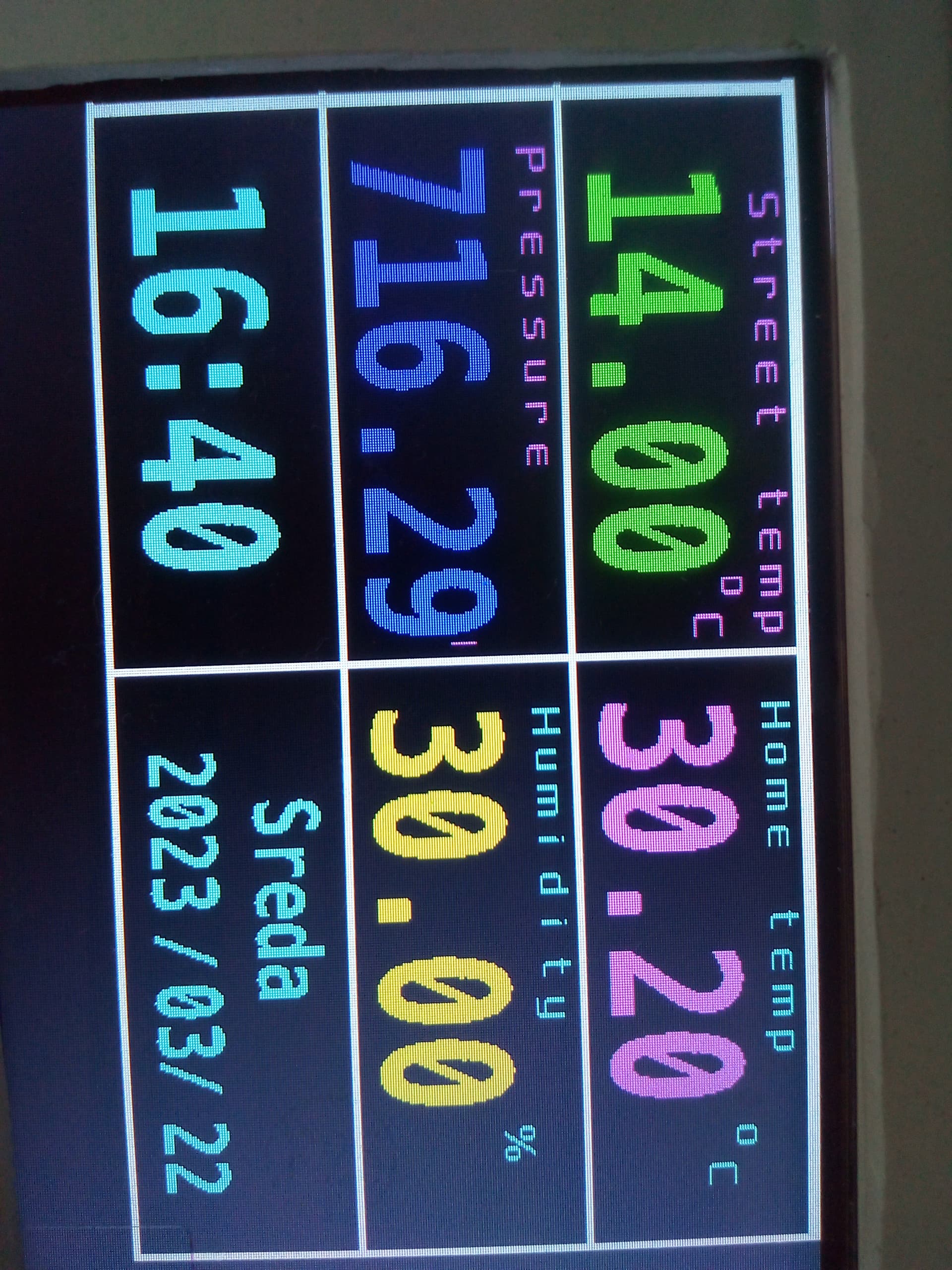

Влад47
22.Март.2023 12:22:15
123
у меня на экран выводится в таком виде:
myGLCD.print(String(now.hour()),30,200);
как изменить строку
Serial.print(now.hour(), DEC);
чтобы ее вставить?
myGLCD.print((now.hour()<=9?"0":"")+String(now.hour()),30,200);
для минут и секунд сами напишите надеюсь ???
Влад47
22.Март.2023 13:06:50
127
от обморока очнулся, минуты пошли правильно, надеюсь часы тоже, увижу ночью. Большое спасибо!
Дни и месяцы то же могут так же задвоиться !!!
Влад47
22.Март.2023 13:13:53
129
месяц сейчас показывает одной цифрой, надо сделать 03, так же как часы, минуты?
естественно
при переходе с декабря на январь - 2 от 12 останется
так же с днями при переходе на первое число !
Влад47
22.Март.2023 13:16:56
131
хорошо, сейчас сделаю, спасибо.
И вообще любой вывод не экран, где может меняться число выводимых символов - надо либо дополнять нулями или пробелами спереди, либо предварительно стирать область вывода …
Влад47
22.Март.2023 13:31:50
133
Большое спасибо, сделал, месяц выводится 03, думаю все будет нормально.
англо-японская метеостанция
ну неужели трудно картинку перевернуть, хоть ради уважения тех кто вам помог
Шестерка от 16:40 не вошла ? Левее надо подвинуть вывод hour.

Home street pressure и … Sreda - ЖУТЬ !
Там где выводится день недели - не остаются символы от предыдущего дня ?
