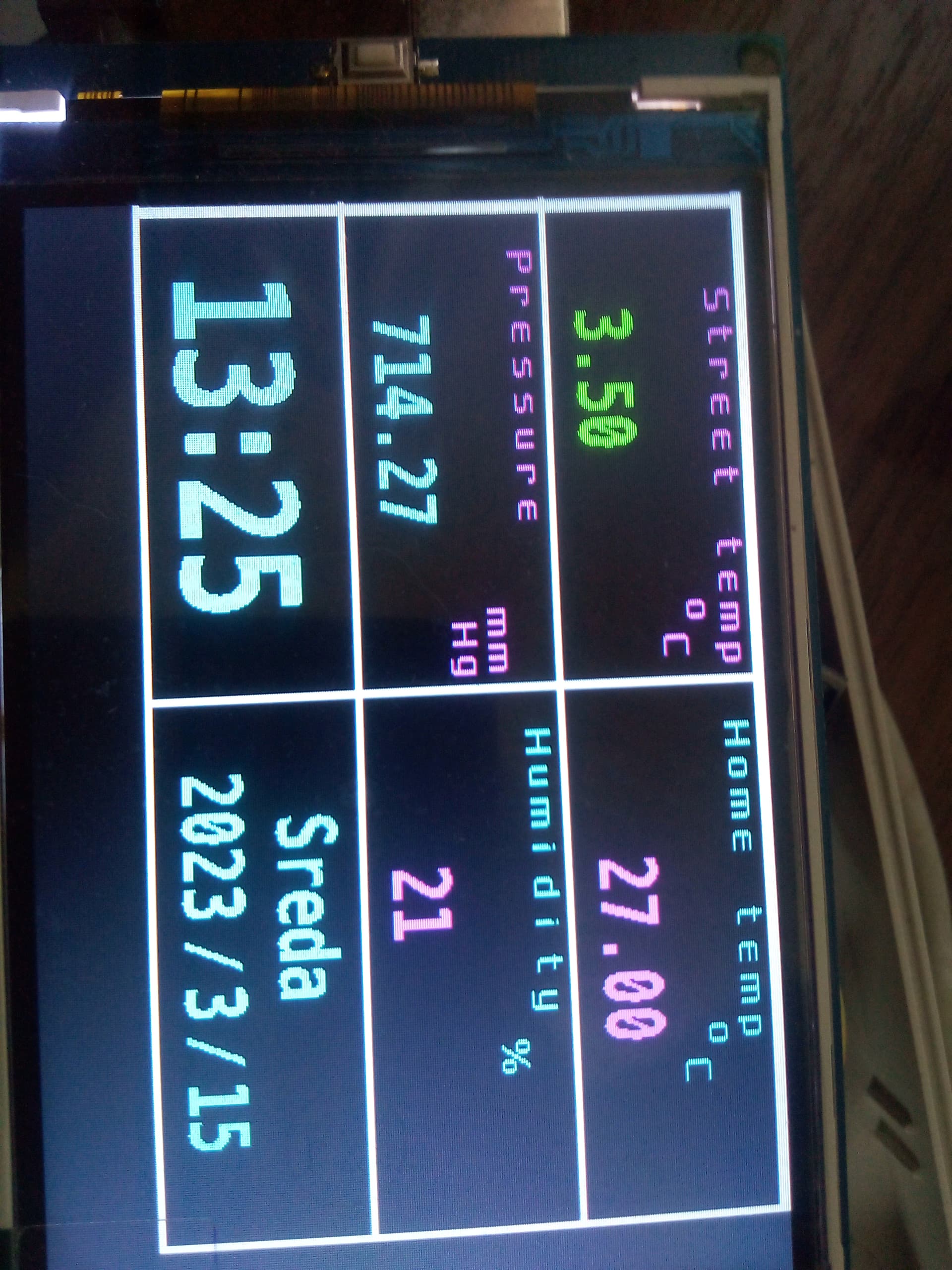

Метеостанция на Arduino mega nrf24l01+ цветной tft дисплей 3,5"
Скетч передатчика почти в самом начале, там только адрес датчика неправильный мы потом здесь разбирали и я поставил правильный… Выложить еще раз?

Добрый день всем! Русификацию пока отложил. Рано сказал, что все нормально. Выявилась проблема. Я проверял, на 5 мин включил и все. Сейчас собрал все в коробок, запустил и появилась проблема в часах. Каждый час как минуты однозначные, т.е. 0,1, …9 сохраняется вторая цифра от 59, то есть вместо 0 показывает 09, вместо 1 - 19, и так до 10 с10 до конца часа показывает правильно. То же самое с часами, только вторая цифра 3, т.е. от 23 часов. Подскажите что не так в скетче.

Надо выводить с ведущим 0 - не 0 , а 00
40    Serial.print(") ");
      if (now.hour()<10) Serial.print('0');  // вставить такие проверки !!!
41    Serial.print(now.hour(), DEC);
Также для минут и секунд и.т.д…
в какой строке что изменить, я не нашел?
или какую строку добавить?
У меня на это нет не матерных слов !!!
Все что написано с 32 по 45 строку можно вывести за одну строку с sprintf(…) !!!
