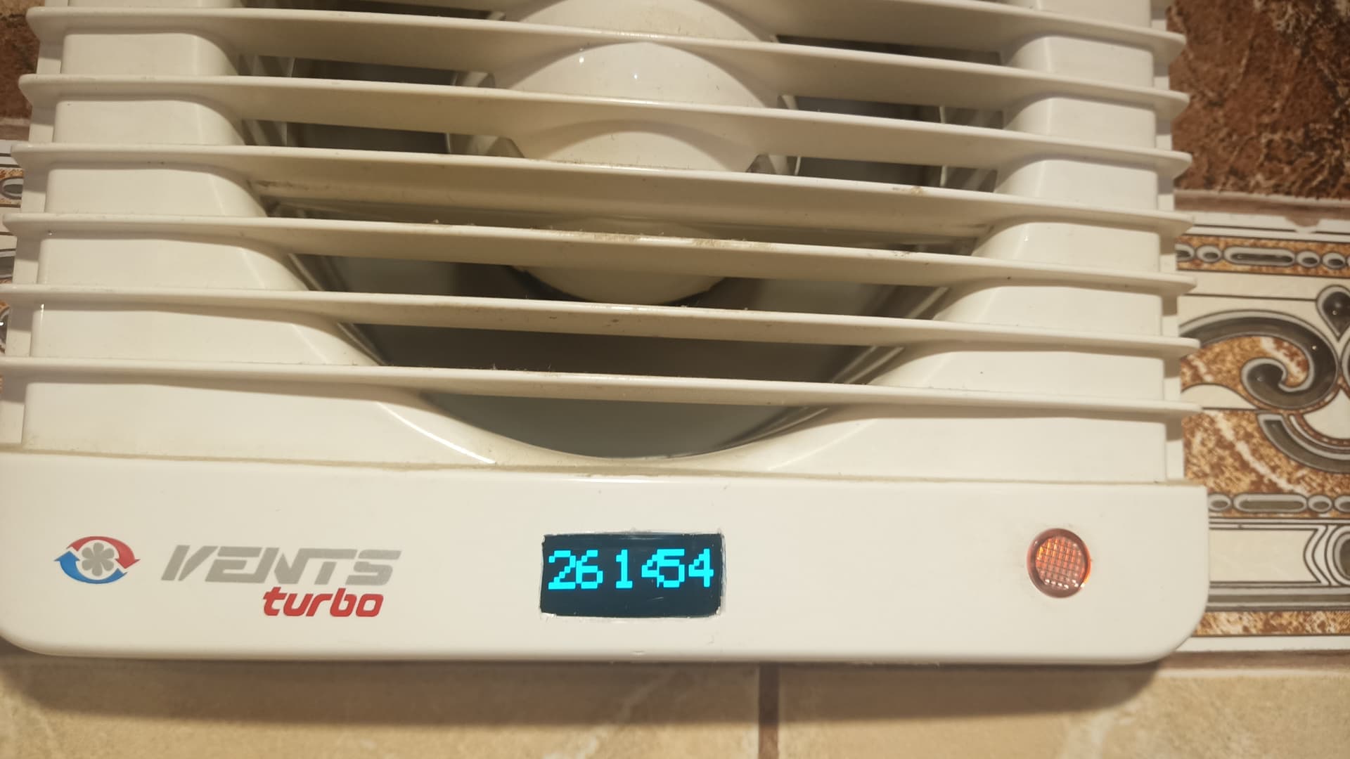

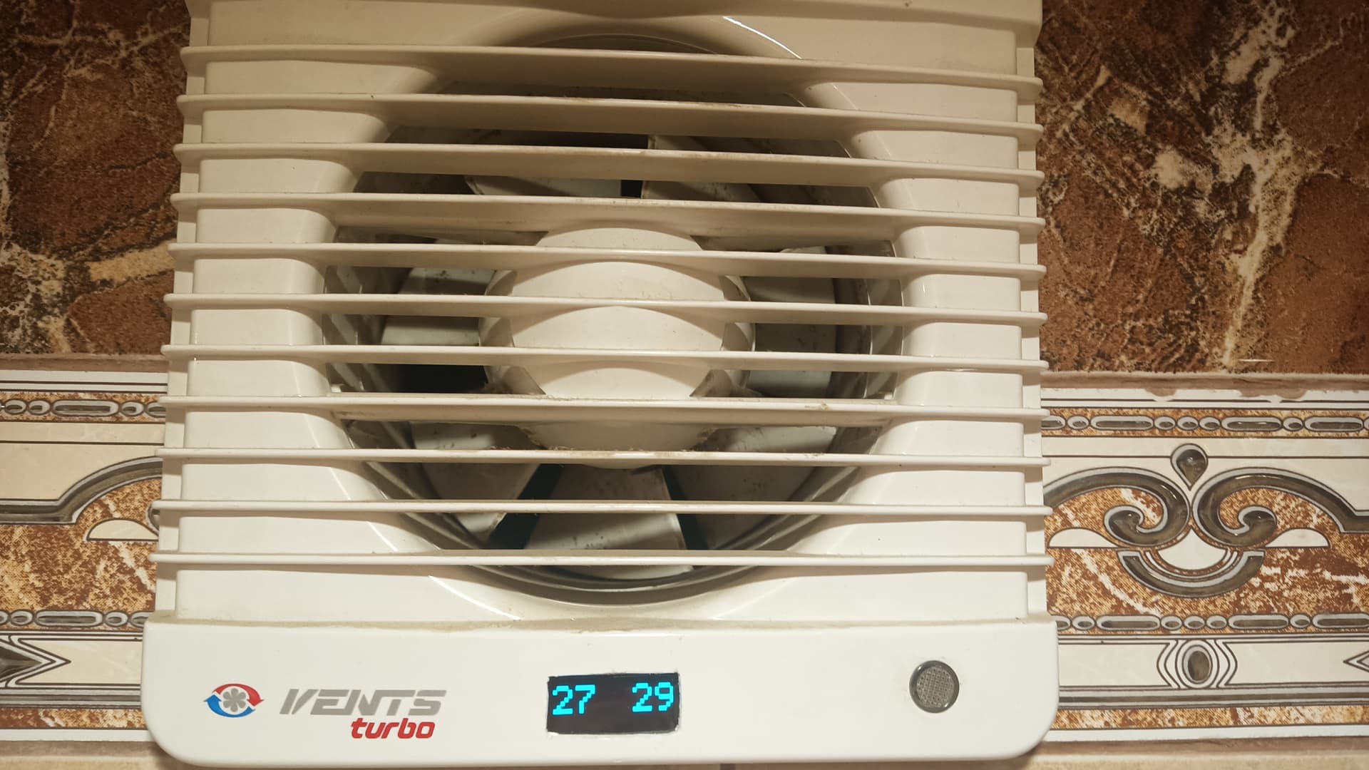

Метеостанция доделана и перехожу к следующей “метеостанции”. А именно вытяжной вентилятор в ванной комнате включающийся по значению влажности. Система собрана и на столе опробована, работает и это главное. Установил на штатное место.
И тут возникла “вселенская проблема”(

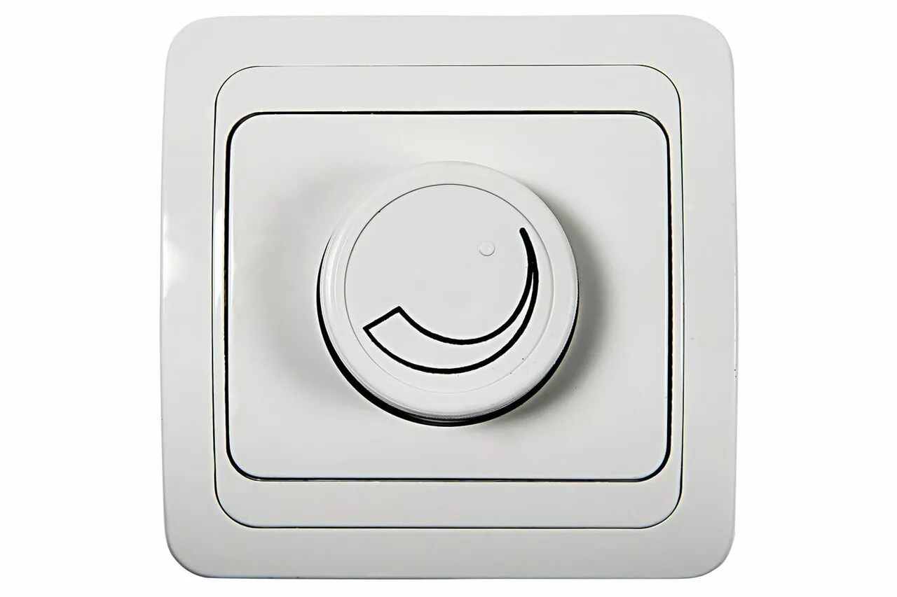

Раньше вентилятор включался от света и работал через диммер на половине своей мощности.
Если диммер выкручен на максимум система работает нормально, но стоит чуток уменьшить мощность и ардуинка сходит с ума(
Что именно наводит такие помехи? вентилятор или диммер?
Конечно лучше бы было, чтобы ардуинка управляла мощностью вентилятора, но это … космос для меня… На полной мощности слишком холодно становится. Вентилятор включается через ключ и 5в релюшку.
Поможите, чем сможите.
Спасибо.
ну так поместить в экранированный коробок, питание и коммутирующие провода через проходные конденсаторы, на входе блока питания фильтр, да хотя бы от того же компьютерного блока питания, всё как всегда

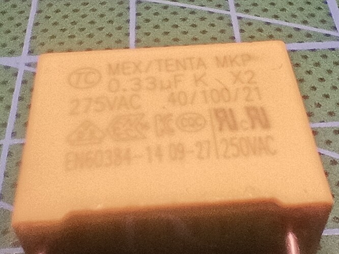

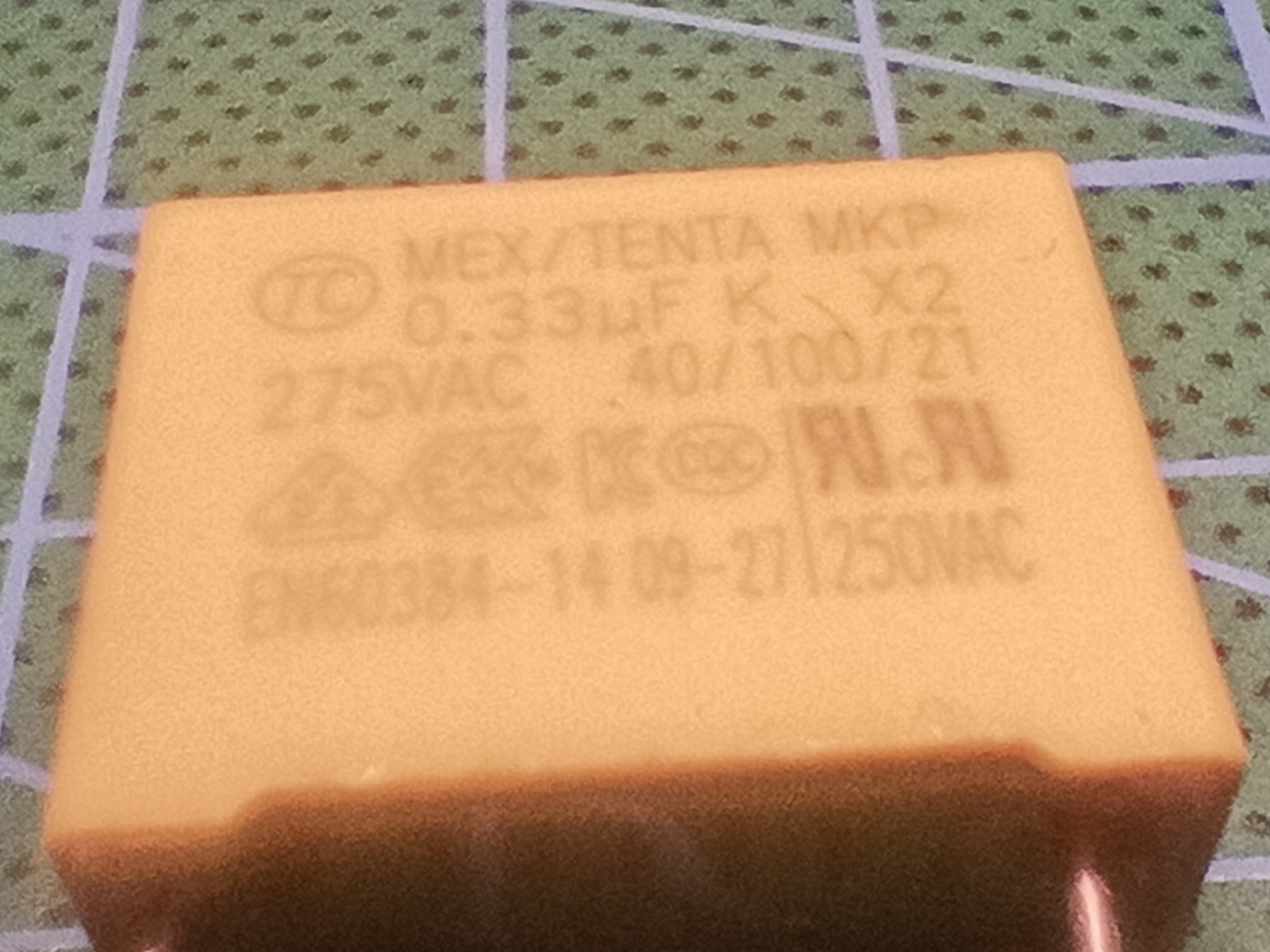

Ни когда не использовал “проходные конденсаторы”( В поиске показывает в основном для магнетрона и масюсенькие керамические трехконтактные. Можно поподробнее, что за зверь и как его использовать?
А пока в наличии есть только вот такой конденсатор
Поставил его параллельно вентилятору и вроде как помогло. Снизил обороты и глючить вроде как перестало, НО… на следующий день диммер приказал долго жить((( Перестал регулировать обороты, работает просто как выключатель( Внутри BT136 600E накрылся.
Порылся тут в интернете… И поставил этот конденсатор последовательно. Вентилятор тихонько работает…
