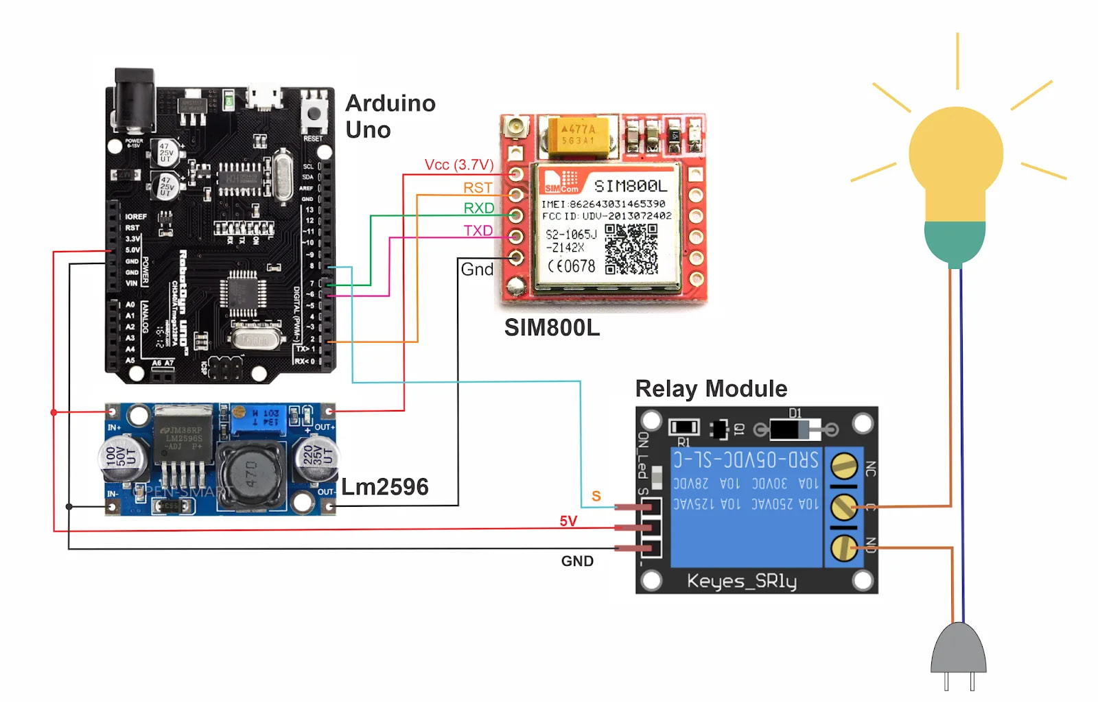

При этом все хомячки надрессированы ставить делители на обрыганный sim800, а здесь напрямую коннектят. Так это и на авторитетных ресурсах одна и та же лабутня дублируется.
Чёй-то!?
А это какие?
Те, которые в авторитете.

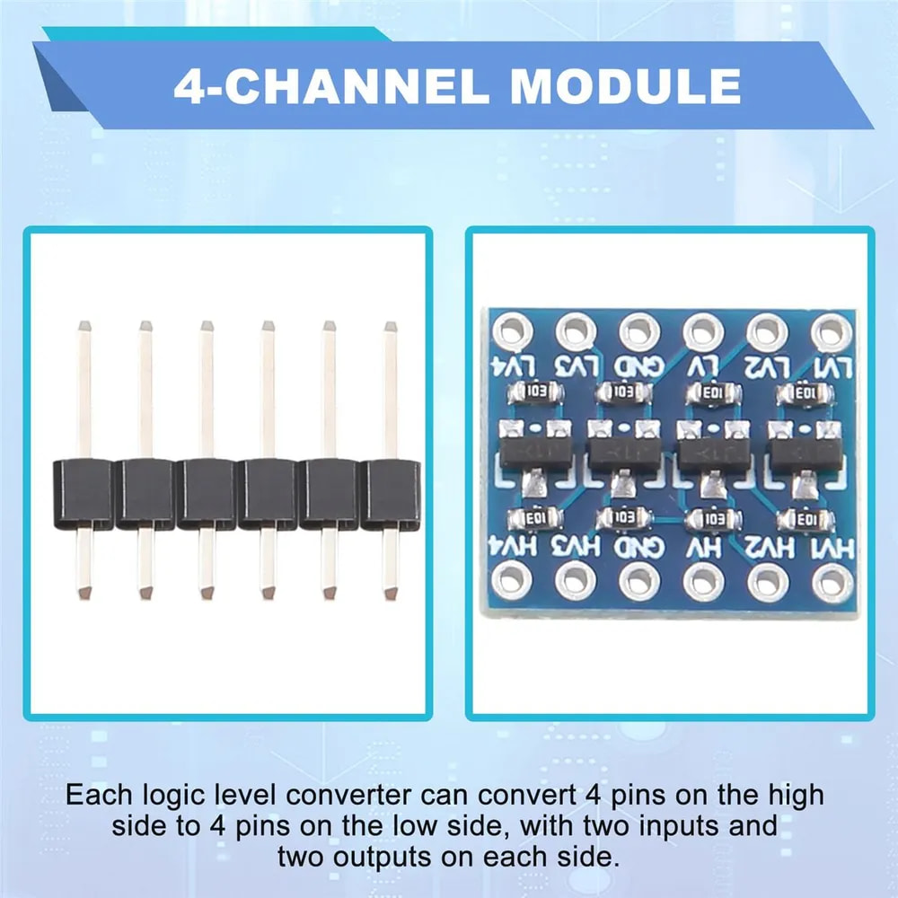

Да, но не все пары. Делитель на резисторах работает в одном направлении, но не в обратном.
Вот такая штука за 15 рублей спасёт отца русской демократии. 4 канала, в обе стороны, никаких проблем.
