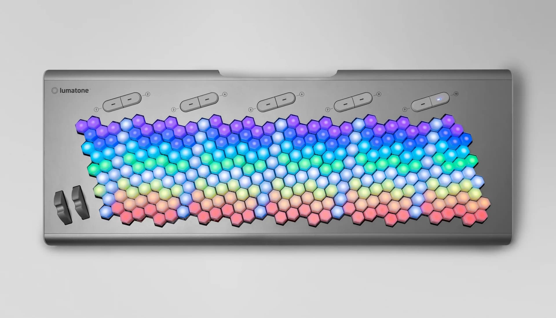

Приветствую!
Мой проект - изоморфная midi-клавиатура для микротональной музыки. В таких контроллерах на одну октаву приходится не 12 клавиш, как обычно, а много больше. В силу этого количество клавиш на 5 октав получилось аж 280, вдохновлялся Lumatone.
Сами клавиши
Есть два варианта:
  1. кнопки от старой механической клавиатуры для компа + тактовые кнопки в пару к каждой для определения velocity - получится 280 * 2 = 560 кнопок.
  2. вместо кнопок ёмкостные датчики - можно замерять диапазон изменения ёмкости, но насколько точно и удобно это при игре - это ещё вопрос. На ютубе есть пример, где сделана так чувствительность клавиш (без датчиков давления и чего-либо ещё). Зато почти бесплатно и всего один провод на каждый датчик.
Какую плату покупать, я пока не решил, потому что тоже есть как минимум 2 варианта:
  1. Лепить всё к одной через мультиплексоры, а, возможно, ещё и ацп (если сенсоры и не хватит размультиплексированных пинов)
  2. Сделать несколько блоков на нескольких ардуинах и подключить к одной
Отсюда несколько вопросов:
  1. Если на одной плате: насколько медленнее (и медленнее ли) опрос 280 аналоговых датчиков по сравнению с вдвое большим количеством кнопок? Что лучше сделать?
  2. Сильно ли выгоднее параллельная обработка несколькими ардуинами с учётом того, что их надо синхронизировать и читать, чтобы не пропадали нажатия?
Спасибо!

Нет конкретных цифр- нет ответа. Слишком много параметров учесть. А компромисс можно достигнуть только путём многих итераций с разными требованиями.
Если просто клавиши, то я бы сделал через сдвиговые регистры.
Если отклик, допустим 1 мс, клавиши сгруппированы по 8, получаем 28.5мкс на 1 байт. Много это или мало? Зависит от прочих задач, возложенных на МК.
По клавишам сделай прототипы и испытай.
По обработке считай по своим навыкам и экономике.
а как бы послушать звук с этого чуда?
Сколько такая стоит в рознице?

https://www.youtube.com/playlist?list=PL2fLlhfYL4JTcGYbPXnkrqaOUoLstk0WX
4 килобакса. Есть подешевле, Linnstrument, две версии, одна 1000, другая 1500

Да уж, глянул что это такое. Лучше бы не смотрел что это такое, но я теперь знаю что это такое.

Про тактовые кнопки забудьте сразу: у них время дребезга исчисляется десятками мс, а точность измерения времени между двумя замыканиями должна быть заведомо лучше 1 мс.
Если контакты - только резиновые, практически свободные от дребезга, как это делается практически во всех MIDI клавиатурах.
На другой физике - надо пробовать и оценивать прежде всего с точки зрения требуемой точности по времени, упирающейся, в частности, во время одного измерения, что делает применение аналоговых методов довольно сомнительным.
Посмотрите проект:
там 25 клавиш и это явно на пределе.
