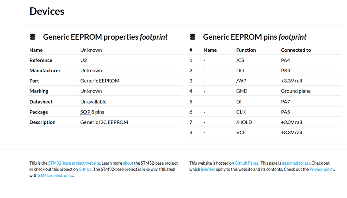

хорошо, придётся чуток поправить скетч, распайка EEPROM разная
F411:
Generic EEPROM properties footprint
Name 	Unknown
Reference 	U3
Manufacturer 	Unknown
Part 	Generic EEPROM
Marking 	Unknown
Datasheet 	Unavailable
Package 	SOP 8 pins
Description 	Generic I2C EEPROM
Generic EEPROM pins footprint
# 	Name 	Function 	Connected to
1 	- 	/CS 	PA4
2 	- 	DO 	PB4
3 	- 	/WP 	+3.3V rail
4 	- 	GND 	Ground plane
5 	- 	DI 	PA7
6 	- 	CLK 	PA5
7 	- 	/HOLD 	+3.3V rail
8 	- 	VCC 	+3.3V rail

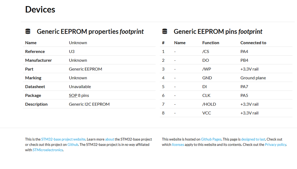

F401:
Name 	Unknown
Reference 	U3
Part 	Generic EEPROM
Marking 	Unknown
Package 	SOP 8 pins
1 	- 	/CS 	PA4
2 	- 	DO 	PA6
3 	- 	/WP 	+3.3V rail
5 	- 	DI 	PA7
6 	- 	CLK 	PA5
8 	- 	VCC 	+3.3V rail
У меня на плате для 401/411 одна и та же разводка пинов, а на WEACT другая
РВ4 Во второй строке банально ошибка. Распиновка 401 и 411 одинаковая.
у него WEACT модуль, интернета пишет, что разная, на моих чёрных совпадает
Так просто не бывает, чтобы clk PA5, DI PA7, и при этом DO - PB4?
видимо бывает
Разница не в WEACT, а в буковках после 401/411. CE это 48 ножков, а RE - 64. Оттуда и несовпадения(возможно).

вот на 401
вот 411
:grinning_face: И?
Мля, ты опять тупака включаешь?
F401CCU6 и F411CЕU6 это пин то пин !
