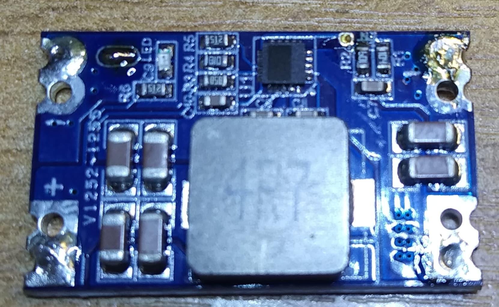

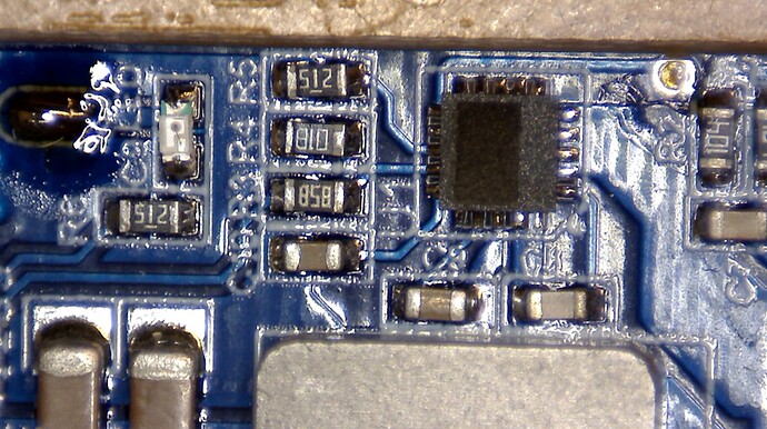

плата, не рабочая:

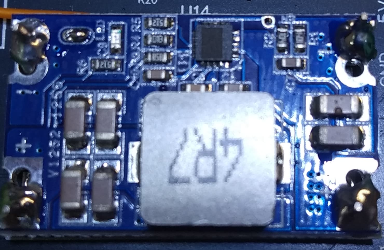

плата рабочая (установлена в проект)

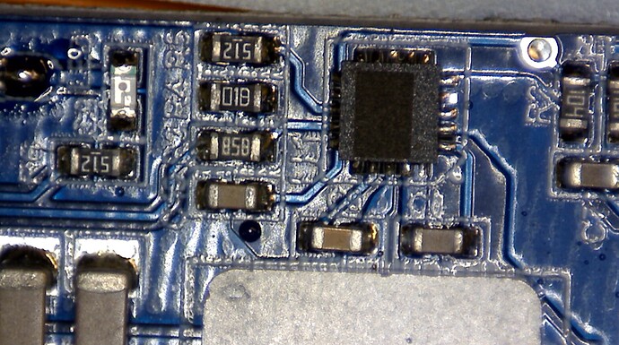

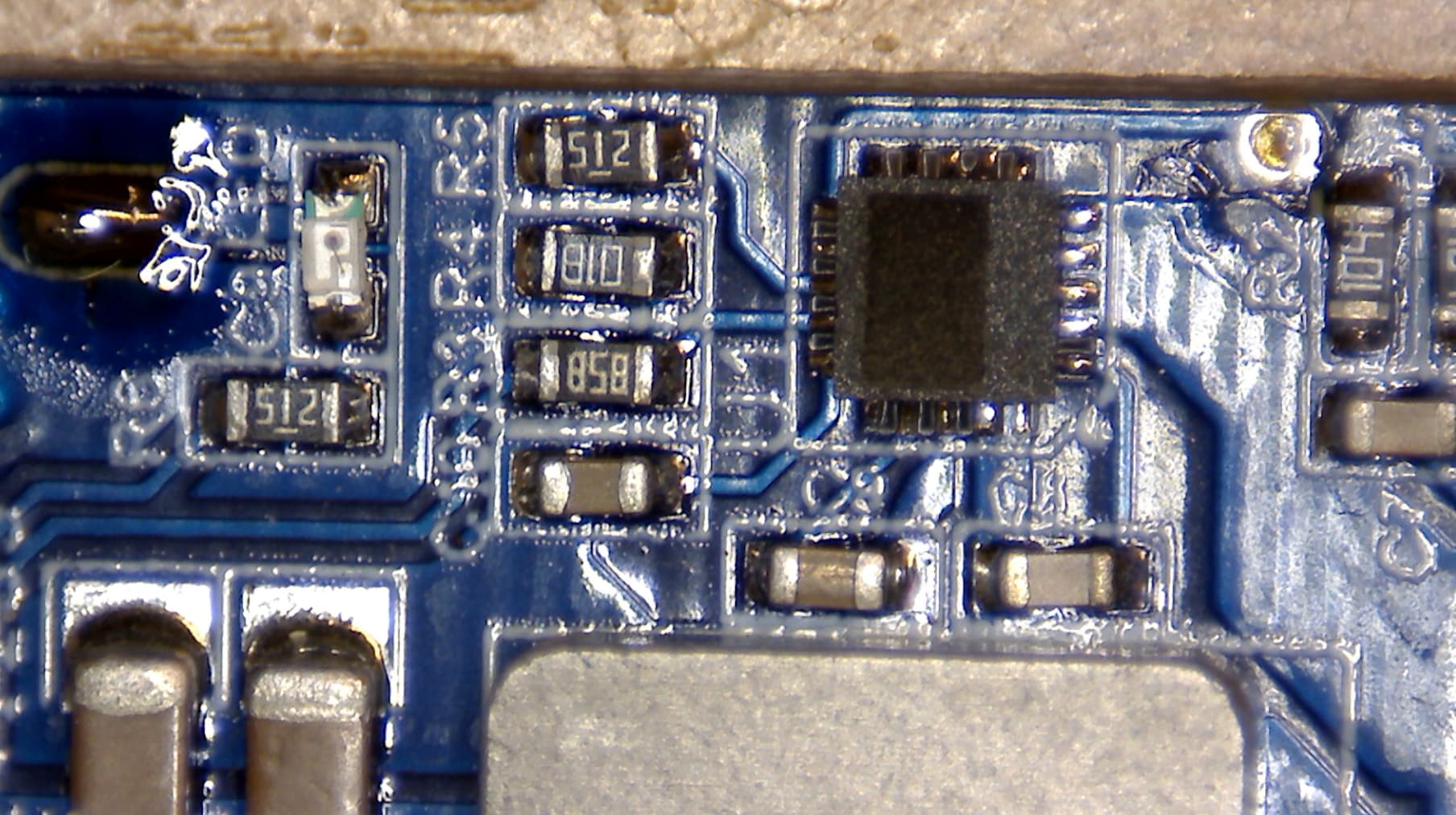

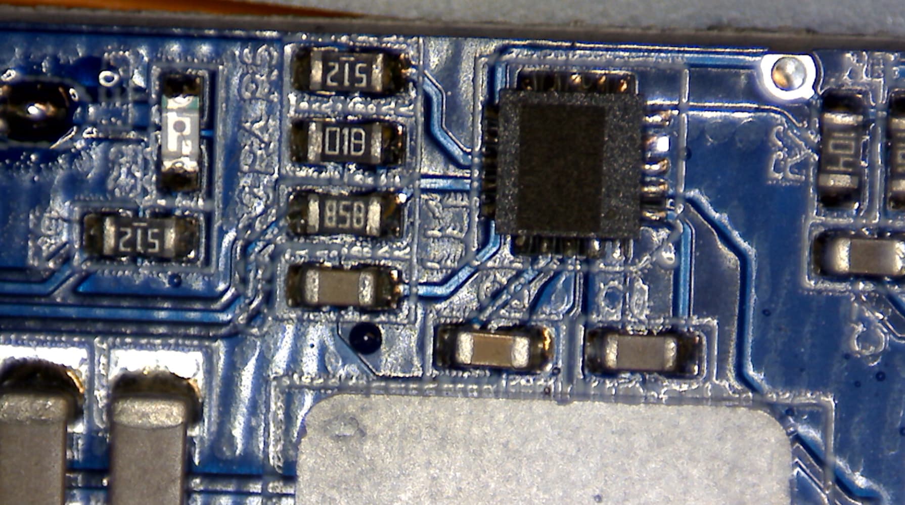

зона шимки
нерабочая:
рабочая:

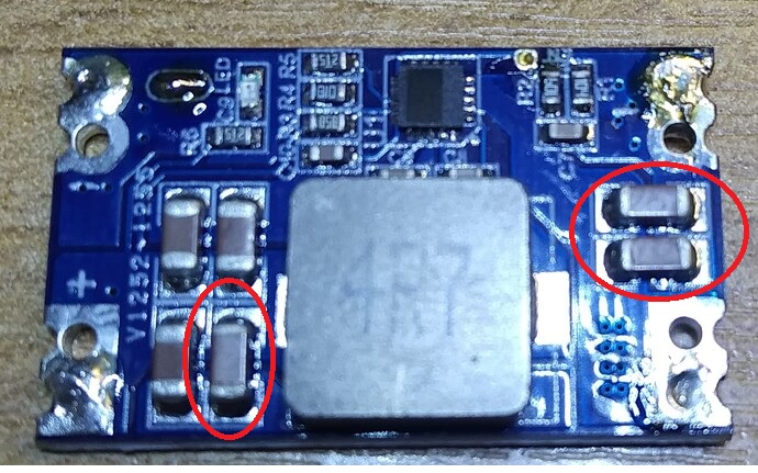

отличить НЕВОЗМОЖНО. хз. паль
только некоторые детали так на так поставлены. ИЛИ ЧЁ У РЕЗИСТОРОВ ПОЛЯРНОСТЬ ПОЯВИЛАСЬ

с платами делалось уже всё что можно, нет запуска. кал гавна, получается, раз изделие падает в штопор от столь малых нарушений любых допусков
шимка стоит 100% не jwa5068. что ещё там не так, понятия не имею. если перенести рисунок (отреверсить), заказать плату со сборкой - ценник стоновится х7-х10 раз выше и НИКАКИХ косяков, всё работает ЧОТЕНЬКО. что-то они там мухлюют короче

найдена причина, паль по качеству MLCC капов. если прогреть всю плату минимум до 250 градусов (или потыкать все 6 крупных конденсаторов паяльником) то запуск восстанавливается. но опять на некоторое время, так что подходит только для тех мест где включено 24/7. если где-то приходят включают с утра, или 5 дней работало а на выходные отключают - то приходишь, чинишь, месяц-два и она опять отрыгивает.
думаю следует переходить на другой состав конденсаторов, типа полимерных или даже обычных алюминиевых, как в китайских магнитофонах 2000х. эта хрень работала годами.
