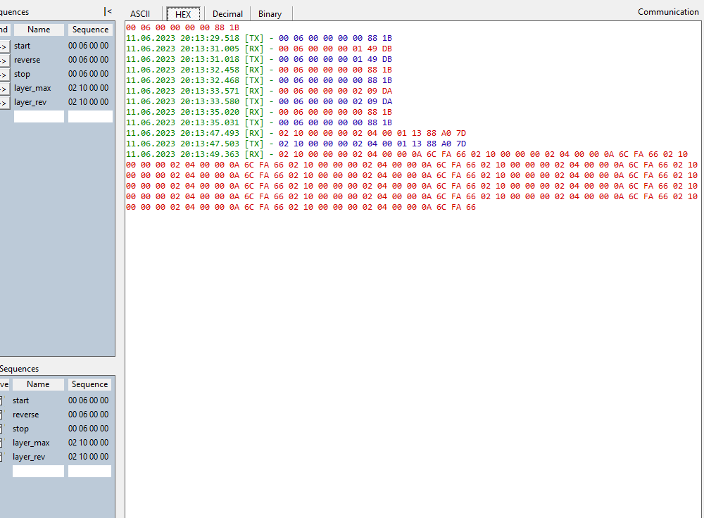

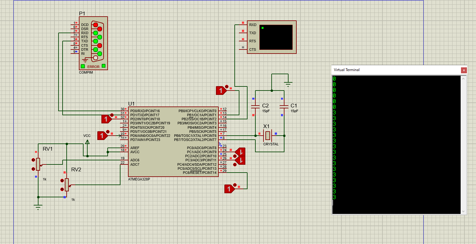

всем спасибо, задача решена. еще реализовал чтение ответа от ПЧ, при ошибке ответа выполняется повторная отправка пакета через рекурсию с подсчетом количества попыток. проверил в симуляции протеус и виртуальным com портом соединил с прогой docklight, все робит
в конце отправил незаписанную команду в docklight и произведена повторная отправка 15 раз рекурсивно
