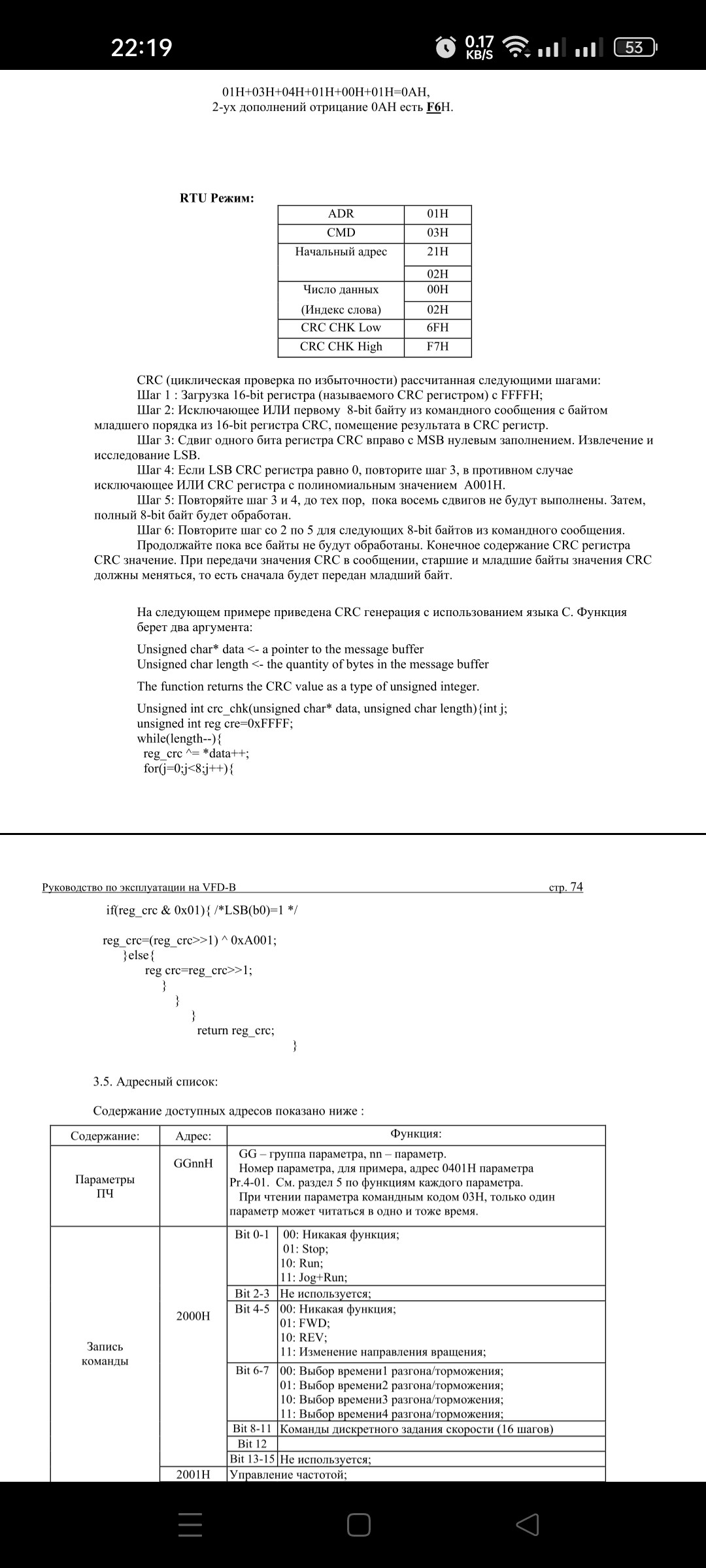

Метод по расчету CRC, у нормальных ЧП расписан в паспорте.
У Delta вот так это выглядит:
наерна моя функция отработает, если полином подставить правильный?
да думаю тоже думаю проблема в фьюзах, но вроде как выставлял на кварц 16 мгц
CRC 16 modbus по идее, сверял в калькуляторе CRC сходится. В документации к ПЧ метод расчета CRC:
Суть не в том, что сходится/не сходится, а в том, что в первую очередь нужно смотреть документацию, а не по форумам шляться.
Ну и как бы вопрос:“нахер ты лезешь в недешевое оборудование, если тебе лень даже паспорт на него почитать ?”
