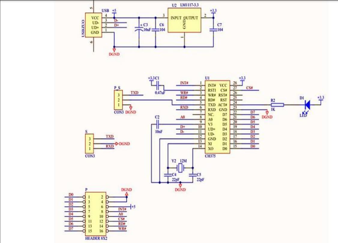

По этой схеме подключать?
не ленитесь чекнуть последнюю ссылку(с переводчиком гогле как вариант) и почитать даташит, успехов!)))
Максимальная официально поддерживаемая емскость накопителя fat - 2 Гб. Неофициально - 4 Гб.
Ну вот, глядя на схему модуля, вроде подключение в посте #14 правильное
Спойлер
P.S. Правильность установки перемычки можно проверить так:
Свободный штырёк должен “звониться” мультиметром с пином(штырьком) GND на разъёме рядом, и на 16-ти штырьковом разъёме
