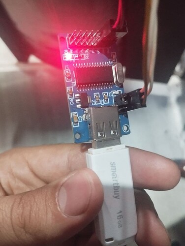

Модуль CH376S - USB флешка к ардуино мега

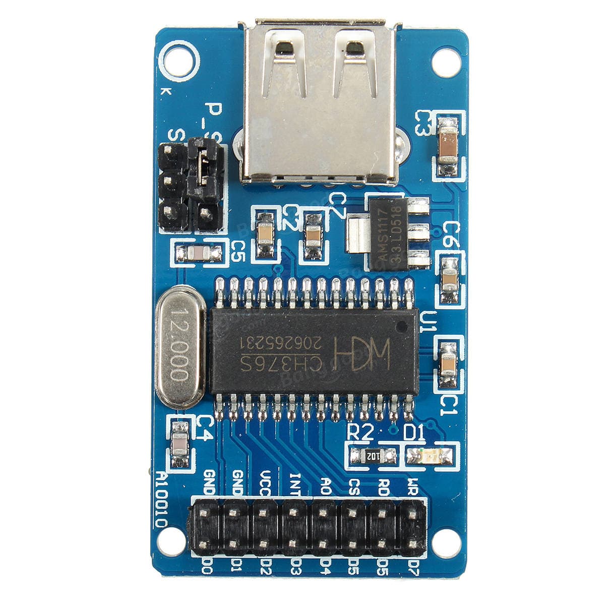

Помогите пожалуйста разобраться в распиновке.
*перемычка если что снята
Подключал через эту библиотеку:
библиотека
В библиотеке нету схемы, есть общая документация по микросхеме CH376S.
На первой станице есть ссылка на ещё одну библиотеку (ссылка) на первой страницы есть вот такие строки:
P_S → S
S → Rx GND Tx
5V

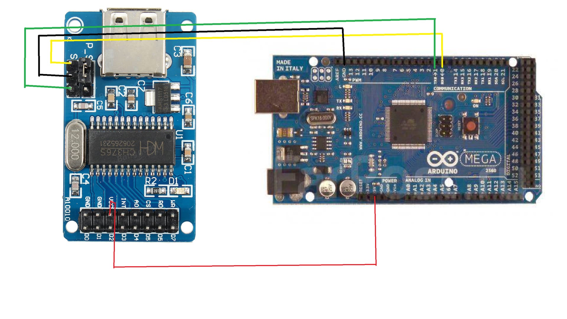

Ну и я решил все подключить вот так:
Ничего не происходило, индикаторы на модуле не мигали.
В мониторе получал вот это:
-------------------- INIT CH376 ---------------------
The CH376S module has been reset !
Checking USB disk connection status
TimeOut waiting for response: Error while: Connecting to USB disk
Mounting USB disk
---------------- END OF INTIALIZATION ----------------
Может кто работал с этим модулем, буду благодарен если поможете.
А что в гугле-то не поискать? Второй или третьей ссылкой нашел вот это:
из чего следует, что перемычку снимать не надо:
ее надо переставить ближе к микросхеме (хотя это, скорее всего, одно и то же)
Поменять RX/TX, а для начала просто соединится к компом через какой-нибудь свисток.
Там кстати, написано RS232
Если там реально RS232 - то он вообще-то с ардуиновским Уартом не совместим по уровням…
Добавлено позже:
Судя по статьям в гугле, все подключают этот модуль к Уно напрямую, так что видимо тут простой Уарт, а не 232
Кстати, на нашем форуме уже работали с этим модулем
Афтар пропал куда-то

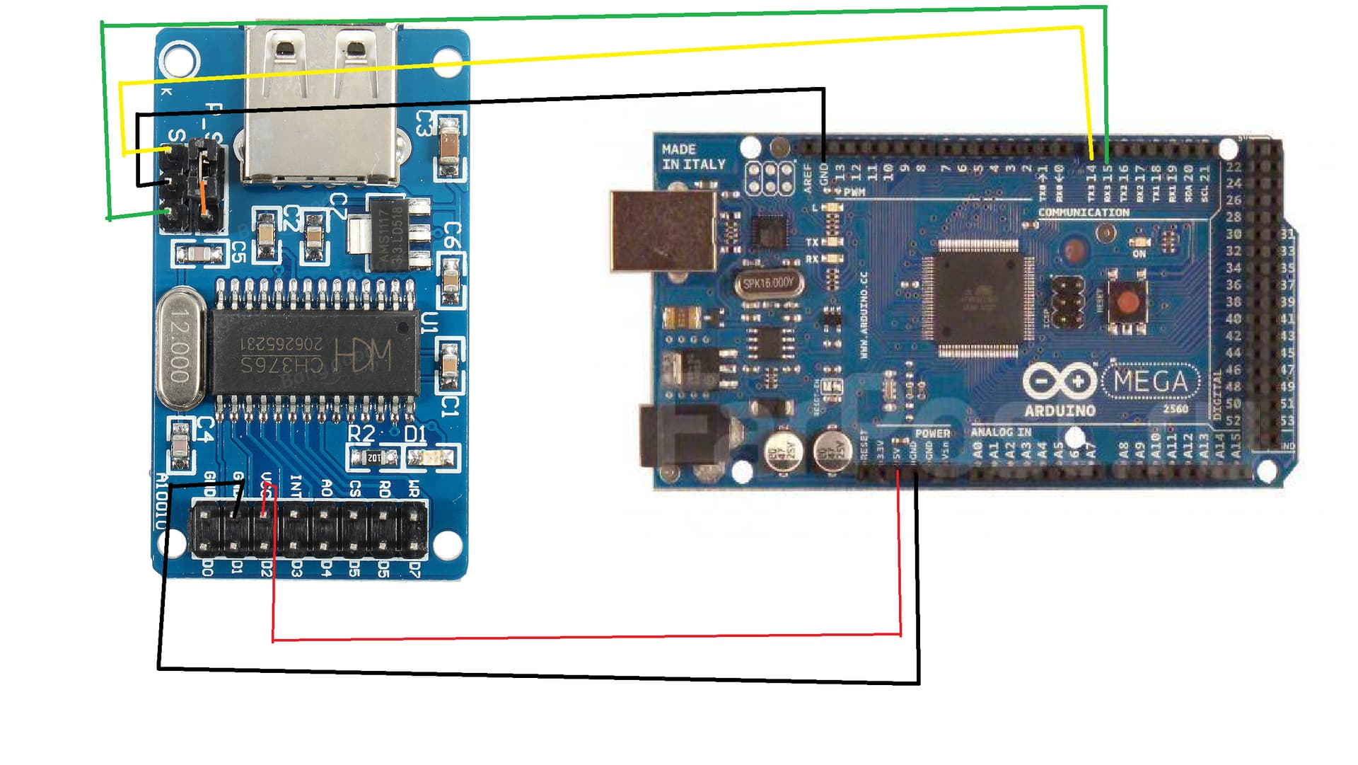

Важно ли подключать именно к 3-ему последовательному порту (RX and TX)? Я все подключил к 0 и 1 пинам.
GND и VCC вставил в точности как на схеме, индикаторы все равно не загораются
Перемычку вставил ближе к микросхеме
пины 0 и 1 никогда лучше не трогать, они для подключения к УСБ
У вас могут появится проблемы с загрузкой, да и Монитор последовательного порта в Ардуино ИДЕ перестанет работать.

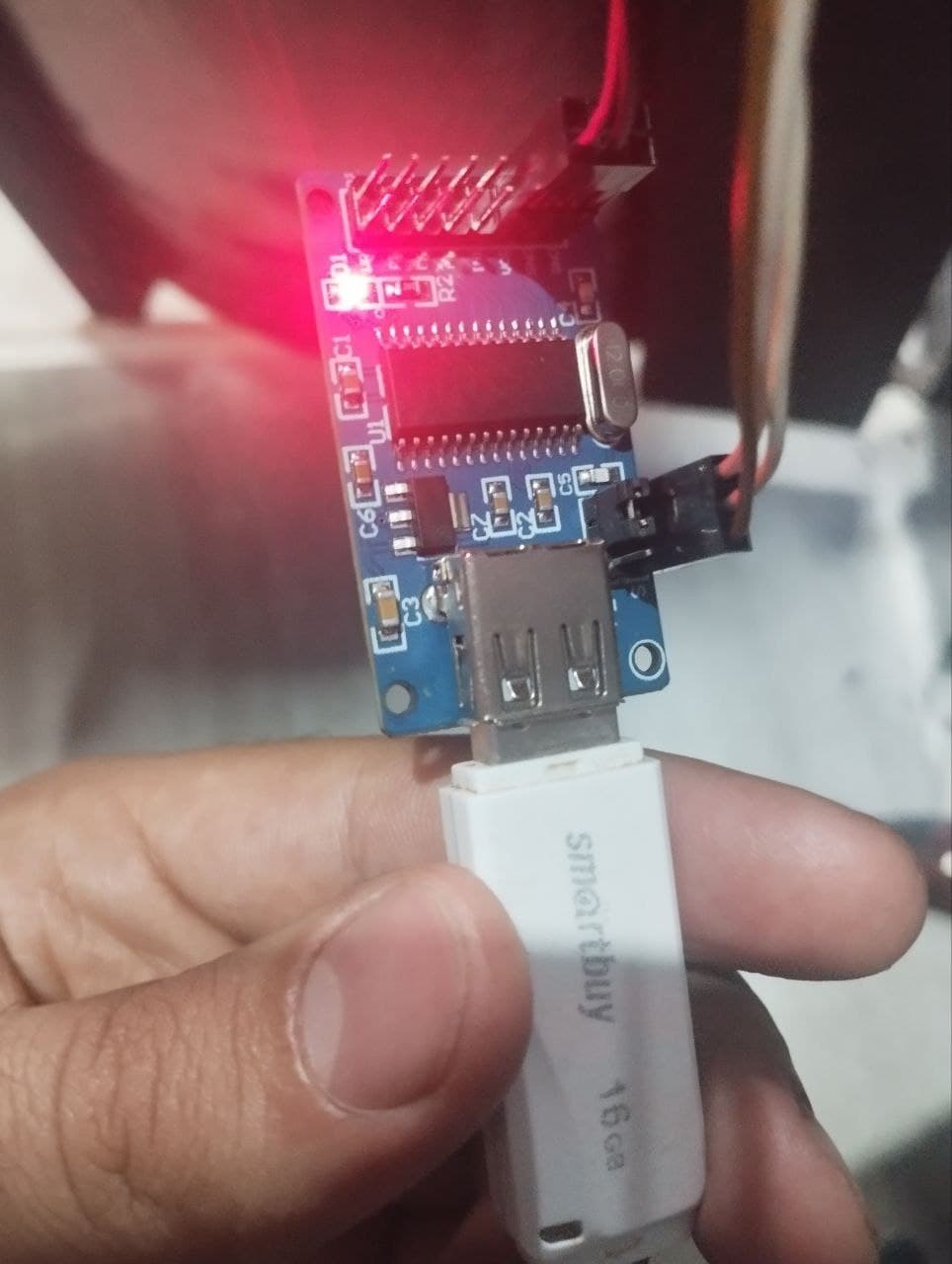

Вообщем, подключил через 3-ий последовательный порт (14 и 15 пины), засверкали индикаторы, но в мониторе та же история.
Mounting USB disk
------------------ CHECK CONNECTION -------------------
TimeOut waiting for response: Error while: checking connection
------------------ CHECK COMPLETED  -------------------
Схему. И флешка в FAT?
Флешку отформатировал в Fat32, попробовал - все так же.

если вы переключите перемычку, можете попытаться подключить модуль по spi…
попробуйте этот код, он медленнее инициализирует модуль…
