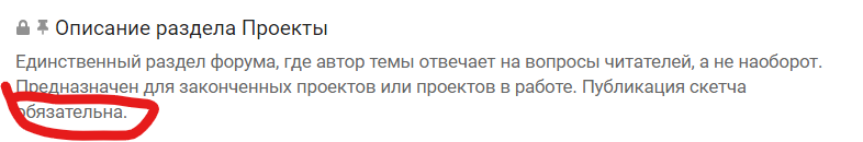

товарищ, во первых есть правила форума, во вторых не у всех есть доступ к яндекс диску (у меня например), ну и просто неуважение к жителям форума - заставлять лазить на какой то дополнительный интернет ресурс.
Да ты её жрёшь штоли?
памойму, тему можно сносить в мусорку. Коль у тебя исходники все на яндексе, дак и пиши в Дзене, а не здесь.
По-моему это спам.
