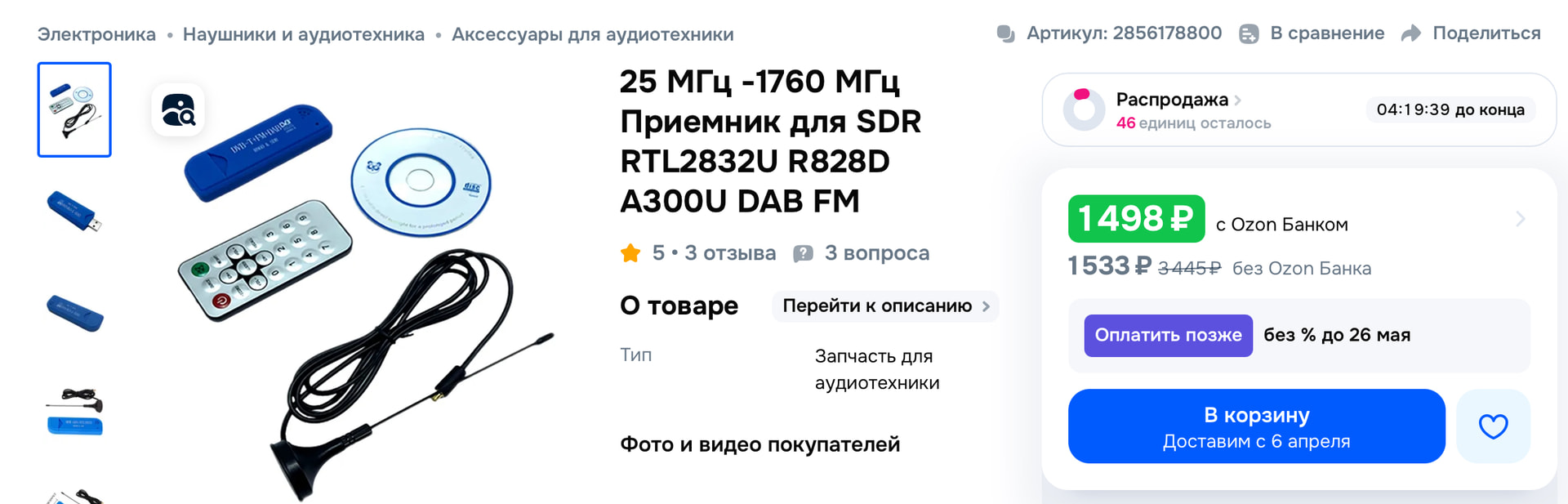

Какой разброс по частоте у модулей?.
Точно сказать не могу, пока нечем замерить. Да кроме того еще заказал, наверняка тоже не состыкуются с имеющими. Хотелось бы решить эту проблему. Вы описали как решили с помощью сторонней программы, но я там до конца не все понял что и как. Хочу давнюю мечту свою в жизнь воплотить, но пока не решу проблему со стыковкой по частоте, ничего не получится. Может быть пообщаемся через почту.
Если измерить частоту излучения нечем, то и заниматься ими не стоит.
Re:
Для измерения частоты подойдёт SDR- свисток. На ОЗОНЕ цена от 900р.
Олег за подсазку спасибо (в некоторых вещах не селен), буду признателен если скините ссылку на конкретную модель.
Видимо речь об этом:
https://www.ozon.ru/product/z-vysokokachestvennyy-usb2-0-tsifrovoy-dvb-t-sdr-fm-tv-tyuner-priemnik-sdr-rtl2832u-fc0012-2168214838/
В этом варианте частоты не те. Нужен диапазон до 1 ГГц
Да ты гонишь.))
Из описания:
L-диапазон-1452960-1490624 кГц
Это почти 1.5ГГц так то…
Или может быть тебе больше синий цвет нравится?))
https://www.ozon.ru/product/25-mgts-1760-mgts-priemnik-dlya-sdr-rtl2832u-r828d-a300u-dab-fm-2856178800/
1760МГц - это 1.76ГГц, если что…
Да, это они самые. А модули HC-12 работают в диапазоне 433++ Мгц., функционала этих свистков хватит за глаза.
Прошу прощения, не внимательно посмотрел
