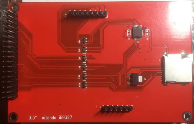

Модуль ILI9327 - как включить последовательный интерфейс дисплея?

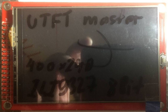

Всем привет. Есть модуль для ArduinoMega с дисплеем на контроллере ILI9327. Дисплей работает через параллельный 8-битный протокол. Вот так выглядит модуль:
Фотографии, извиняюсь за качество:
Контроллер позволяет работать через последовательный порт SPI, но, пока что, я не понял, возможно ли это сделать на данном модуле и, если возможно, то как. Количество резисторов на плате явно больше, чем используется сигналов в 8-битном режиме и не все контакты мне понятны по назначению. Если кто-нибудь использовал такой модуль в режиме SPI, помогите, пожалуйста.
Нужен даташит на дисплей. На ваших фото даже пины не подписаны, как вы предлагаете вам помочь?
Вопрос был адресован, в первую очередь, к тем, кто с таким модулем уже имел дело и у кого был вопрос, аналогичный моему и успешно решённый.
Вот даташит на дисплей: ILI9327.pdf — Яндекс Диск
У меня был, но с чуток другим дисплеем. Однако, такие вопросы решаются одинаково для любого дисплея и Вы можете решить его самостоятельно.

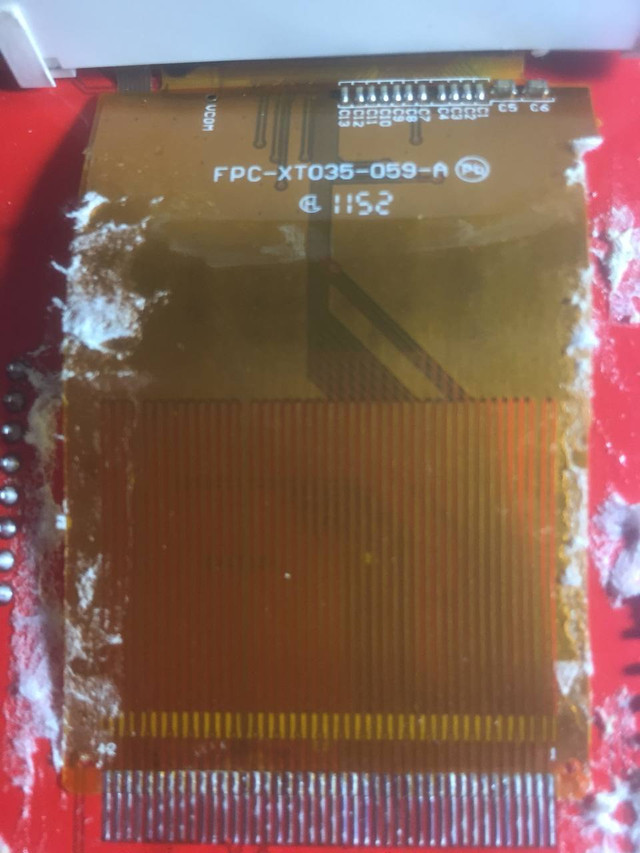

Если у Вас всё работает с параллельным интерфейсом, то Вам надо открыть страницу 27 даташита и прочитать, что для последовательного интерфейса используются пины: CSX, SCL and SDA or DOUT
№2
Далее, надо определить где эти пины у Вас. Это легко определяется, т.к. они же используются и для параллельного интерфейса и можно просто посмотреть в библиотеке как они там называются.
№3
Теперь, когда Вы знаете где именно у Вас находятся нужные пины, осталось только аккуратно прописать работу через них (точно как описано в даташите).
Когда я это делал, у меня всё про всё заняло полдня. Думаю, у Вас тоже не займёт больше.
Производитель драйвера (странно, что Вы его сайт не изучили) даёт готовый пример использования дисплея с SPI, но я его не запускал и ничего сказать не могу. Попробуйте. Но, то, что я описал выше, сработает в любом случае.

Большое спасибо за ответ!
На странице 27 я был и диаграммы видел. Но, используя дисплеи на других контроллерах (я имею ввиду именно контроллер дисплея) для переключения режимов интерфейса нужно было выполнять определённые коммутации выводов. Для ILI9327 я этой информации не нашёл. Может быть, плохо искал, может быть - ничего не нужно делать и достаточно просто начать работу по SPI. Хорошо, если сразу заработает, а если нет - где искать проблему? То ли в коде, то ли в том, что интерфейс принудительно не переведён в нужный режим. Сразу область поиска проблемы расширяется. Насчёт сайта - да, моё упущение, буду почитать. Ещё раз спасибо!
IM0, IM1, IM2 - тип интерфейса. Просмотрел, почему-то, хотя не в одном месте об этом написано в даташите. Теперь только их найти…
Пины №№ 64-66
Спасибо, это я видел. Найти бы нужные сигналы на 42-контактном шлейфе…
Белое - остатки двустороннего скотча. На шлейфе не видно посадочных мест под резисторы для IM0-2.
Не могу найти кнопки редактирования сообщений, приходится делать новый ответ. Можно как-нибудь редактировать свои сообщения?
Внизу справа - карандаш
Если у Вас нет, значит нет … тут многие возможности от стажа на форуме зависят.
