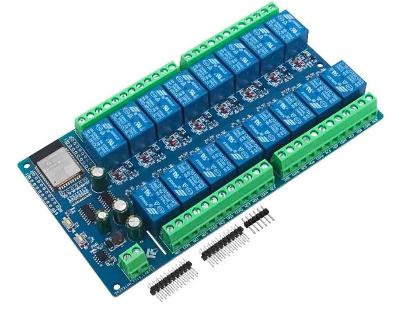

Всем привет! Работаю с модулем на 16 реле, в Arduino IDE определяется, скетчи загружаются. Но не могу разобраться с управлением сдвиговыми регистрами. Из описания товара с алиэкспресс выбрал пины подключения, но результата нет. По умолчанию был загружен скетч с последовательным переключением реле. Может быть кто-то с этим модулем сталкивался и знает что я делаю не так. Заранее спасибо!

Для включения выходов сдвигового регистра на его вход OE надо подать 0
Так что попробуйте включать выход digitalWrite(OE_PIN, LOW);
Но у меня нет такого модуля, может быть там дополнительно стоит инвертор на линии к OE? Проверьте.

Действительно, при подаче 0 на OE_PIN и отправке 0b0000000000000001 реле срабатывают, но только зеркально, одновременно два

Разобрался. У нас два регистра, 16 разрядов числа. Поэтому задвигаем первое число 110000000, потом второе 00000000, тогда у нас включаться только первые два реле
