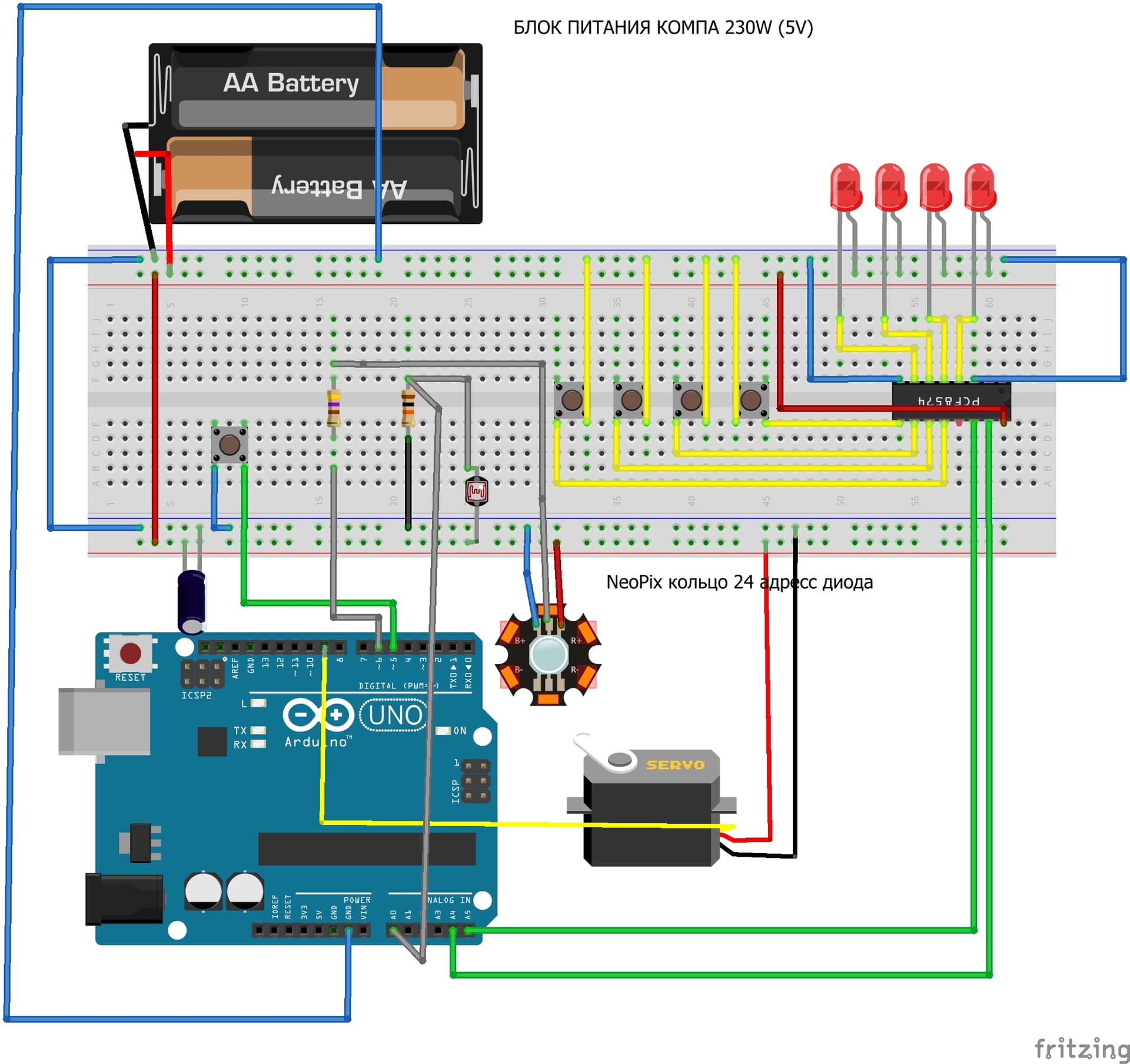

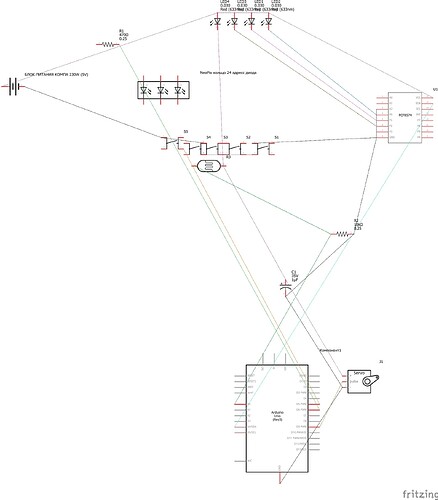

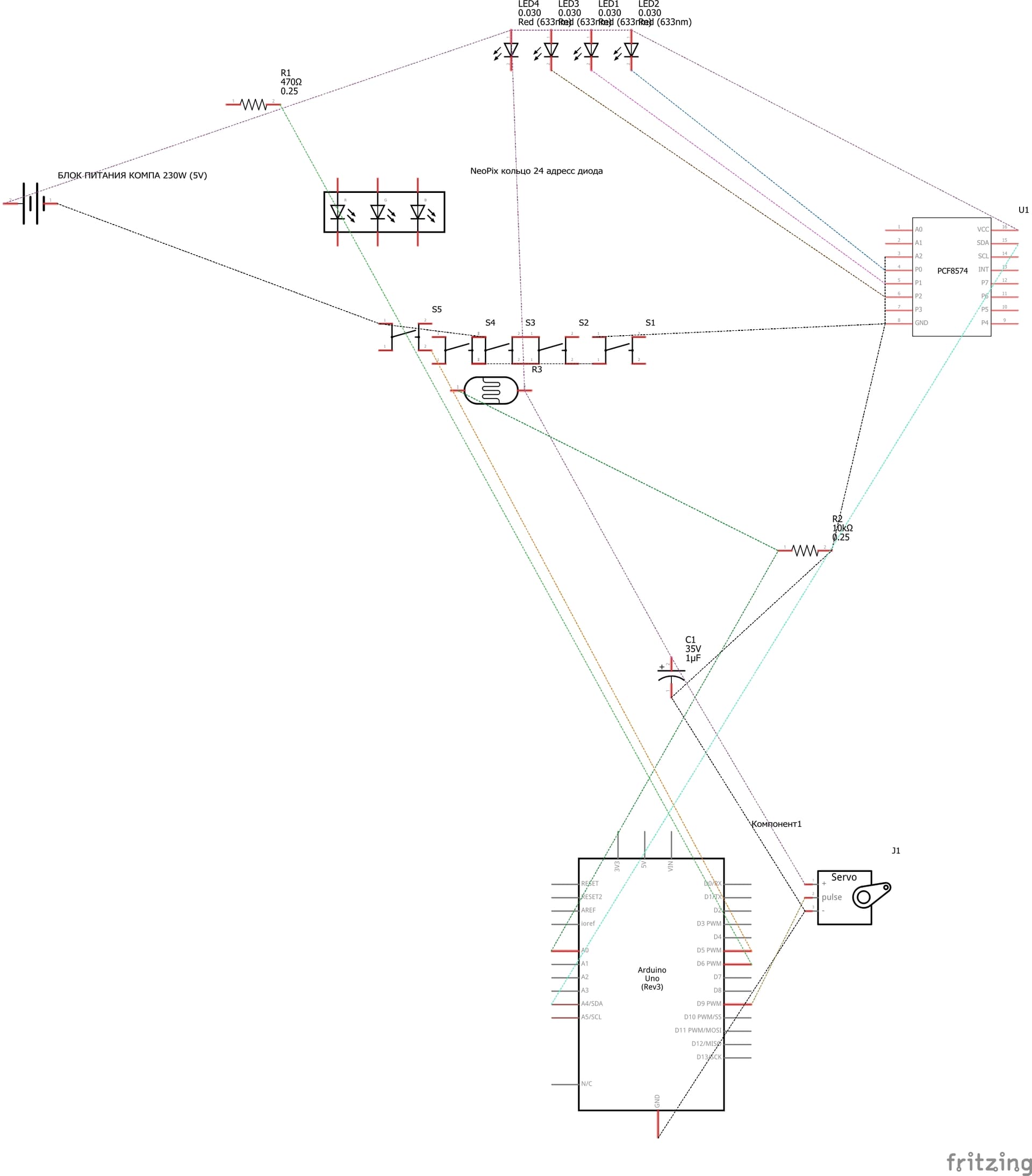

Ты если делишься - предоставляй всё как положено. В том числе схему подключения, а не наскальные рисунки.
такая?
Нет, не такая.
А как тогда? Первый раз просто.
Может надо макетную схему описать, что куда?
Охххх …
Лучше так https://www.bsuir.by/m/12_100229_1_126901.pdf
Примерно так:
Такую, тогда я позже выложу.
Может есть отдельная часть форума, куда делятся готовыми проектами?
Нарисуй на бумаге и вставь фото.
Да какой же ты блин умный, только толку ноль.
