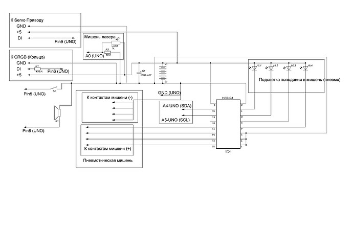

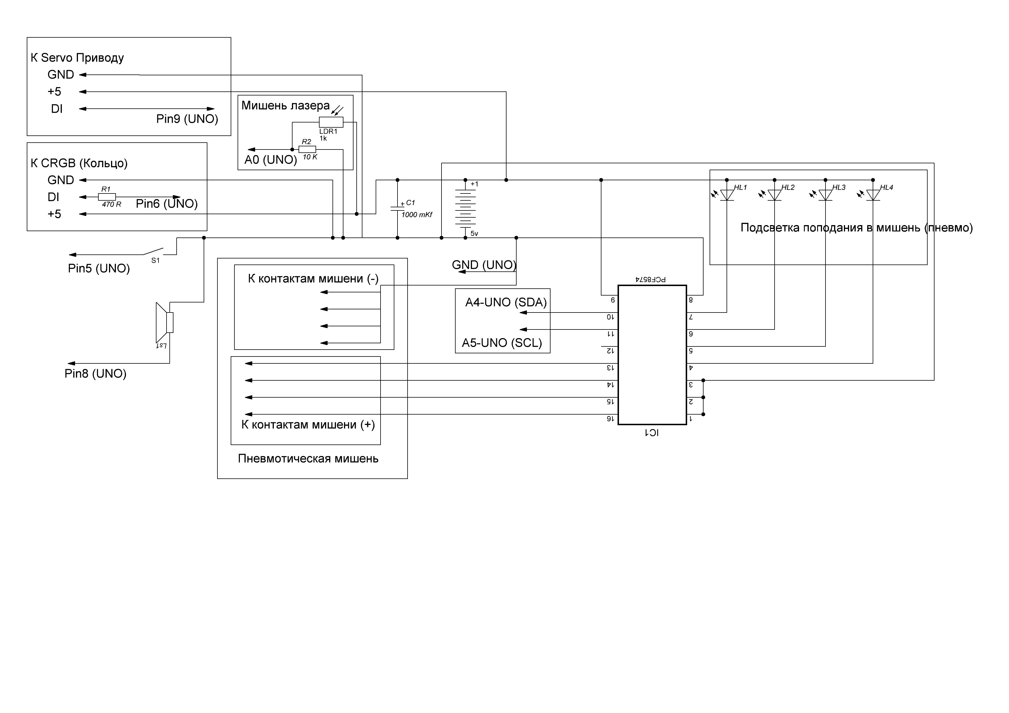

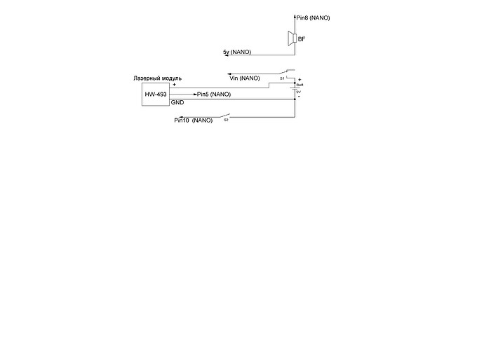

Зачем на бумаге, я в Loyout сейчас её делаю, просто ещё не доделал.
(соображалка устала. сижу пиво пью.)
Извините если Вас обидел.
Во первых быстрее, во вторых будешь представлять как лучше расположить в Loyout
Значит в SPlan сможете схему нарисовать.
Ни разу не работал в SPLan
Я то в Fritzing только неделю работаю… И то из-за проекта начал в нём. :slight_smile:

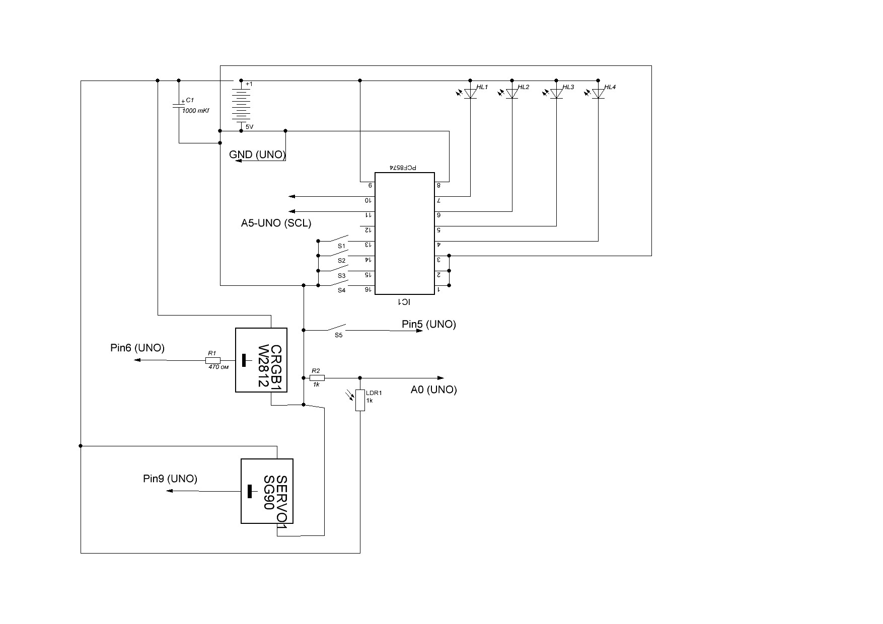

И как это связано с приведенной схемой?
Где винтовка? Где мишень?
Это еще в процессе. Думаю, что самое главное я сделал, дальше уже кто как хочет может использовать.

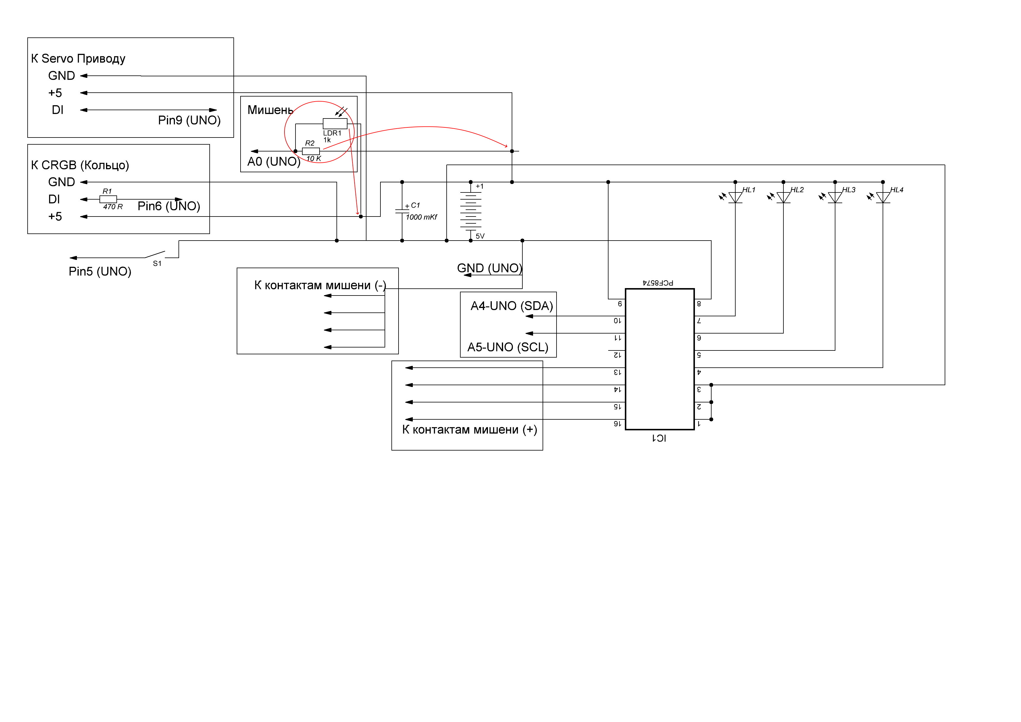

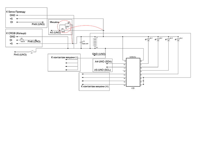

В видео кольцо адресных светодиодов. На схеме нет. Лишнее?
Я в SPL не нащол адресную ленту, так же как и серво, заменил на квадраты с тремя выводами и подписал их.
Могу просто начертить выводы и подписать куда они идут.

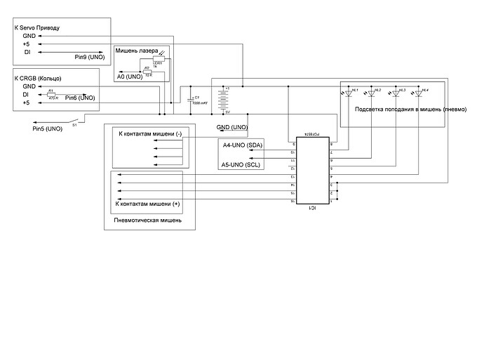

Переделал схему.
Странное соединение.
пере залил переделанную, спасибо Вам.

Вроде исправил. Можно пробовать.

Доработал код (настроил звук при попадании и при полной победе)
и соответственно доработанная схема.
