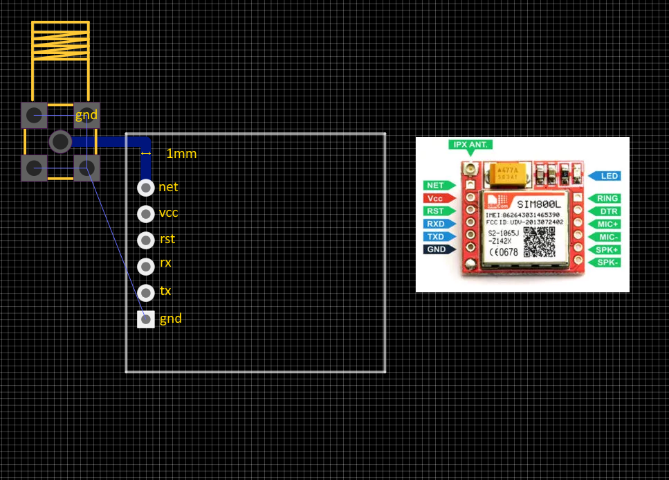

Здравствуйте.
Развела на своей плате антенну для модуля SIM800L
Не хочет модуль сеть ловить при такой трассировке на плате.
Земля общая.

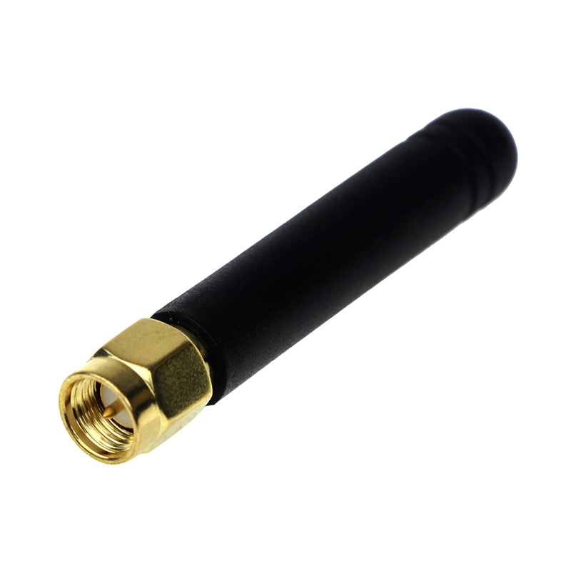

Антенна накручена вот такая
Эта же антенна через переходник сеть ловит (IPX ANT)
@Irinka это так не работает, нужна полосковая линия 50 ом, (размеры линии)

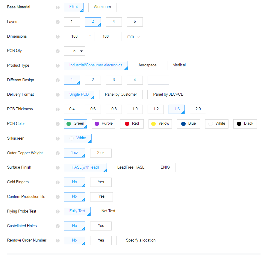

Не подскажите где посмотреть толщину материала на jlcpcb.com ?
А то, что от модуля через впаянную гребенку идёт на плату, по плате через дорожку на разъём…наверно не будет работать?
не есть хорошо, по толщине материала не подскажу, с большой долей вероятности 1.5мм, 1.0 я недавно брал в магазине, эту толщину и подставил
PCB Thickness на твоем фото.
Тогда не буду делать, лишнее место на плате будет занимать, а работать будет или нет, неизвестно.
обязан работать, там всего 5мм линия, лучше конечно если бы разъем был прямо на модуле SIM800 но делать не надо, на ваших модулях разъём есть, надо брать шлейф с коннектором SMA
