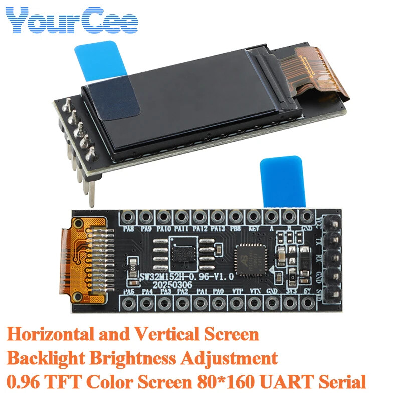

Модуль SW32M55A4
Купил ради интереса данный модуль (150 рублей) https://aliexpress.ru/item/1005009364272539.html
Вот его тестовая прошивка.
Timeline 1
Помогите уважаемые форумчане, найти даташит на модуль и подскажите, как его прошивать?

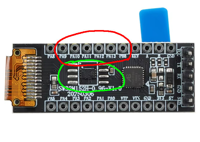

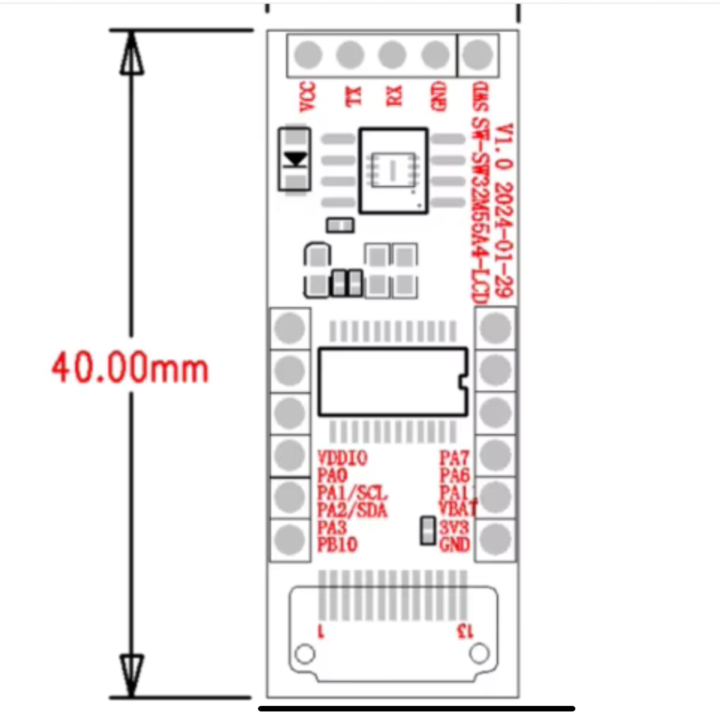

Как я понял из статьи:
SW32M55A4 - это контроллер дисплея, навроде ST7735, для подключения дисплея по SPI нужны пины с 8 по 13.
Сам контроллер (у меня стоит с надписями pd32s h5h6 hc4, непонятно что за контроллер) тут стоит на месте площадки отмеченной зелёным цветом, и подразумевается, что можно на его место припаять какой ни будь навроде attiny.
Правда не понятно для чего другие пины.

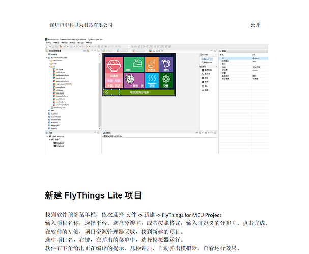

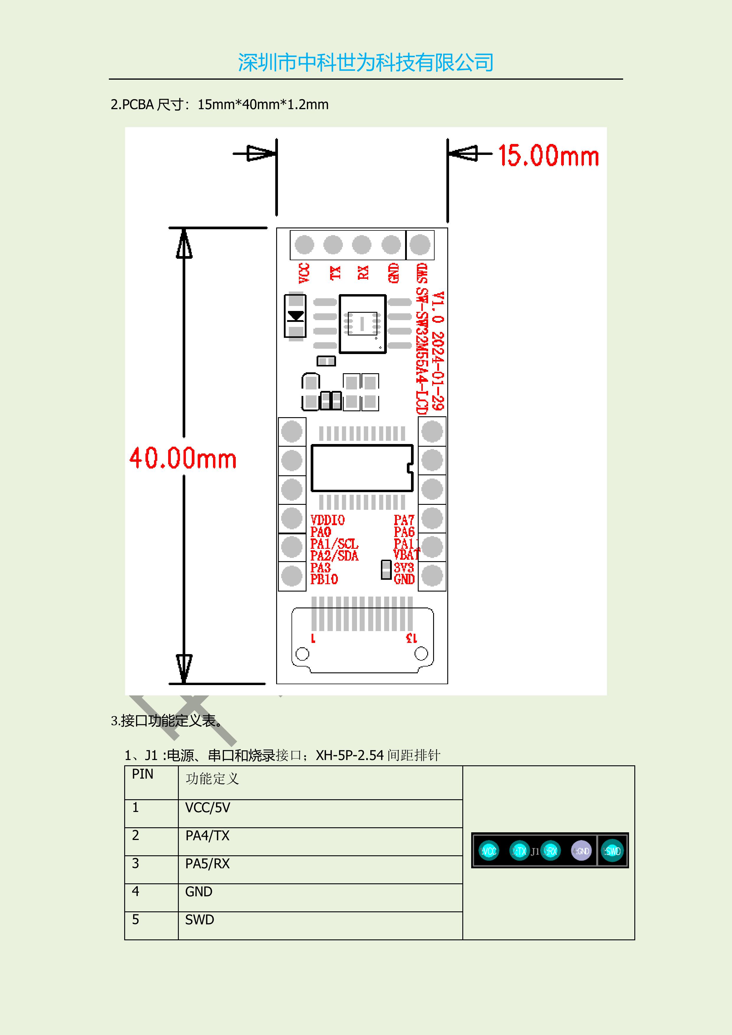

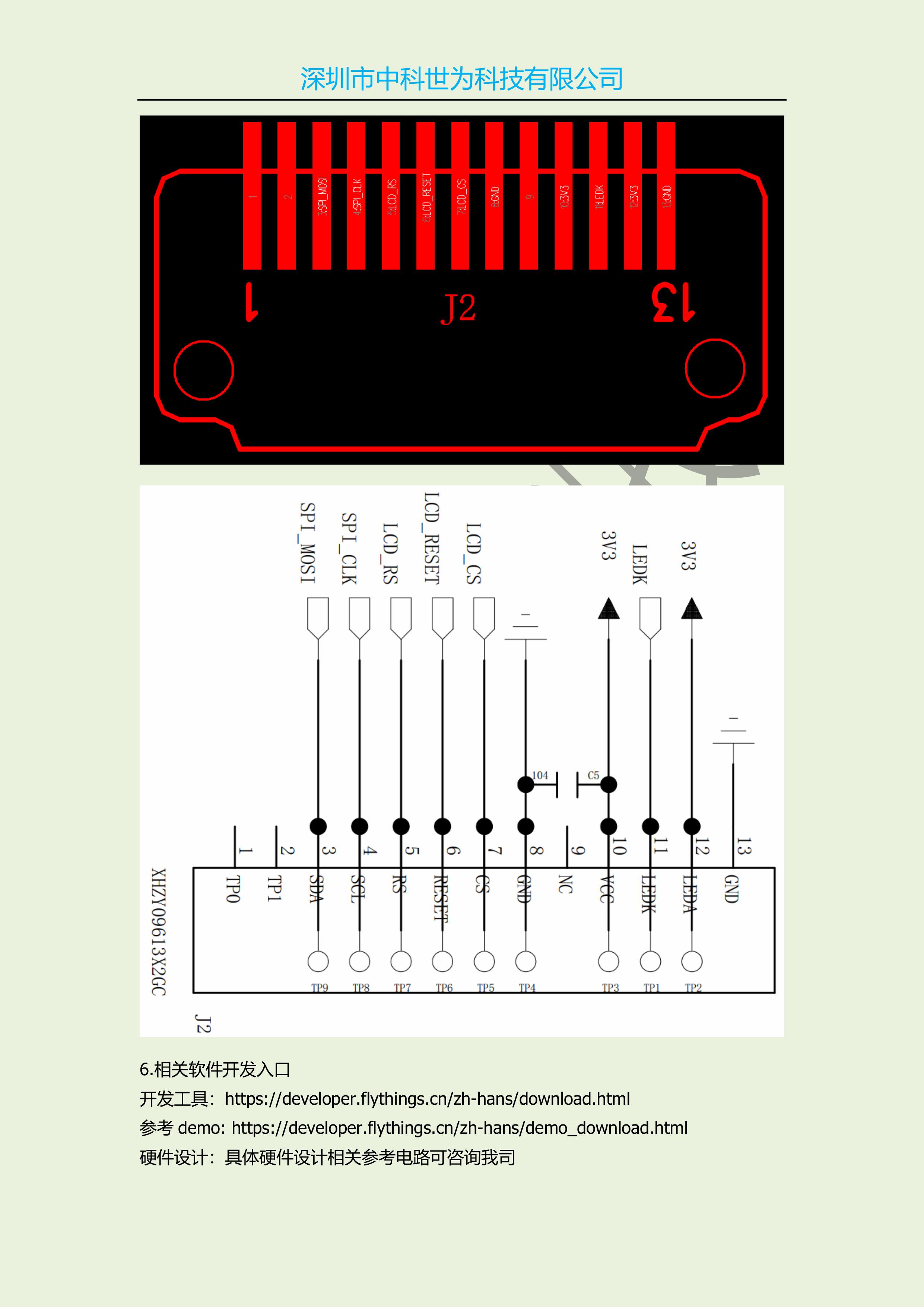

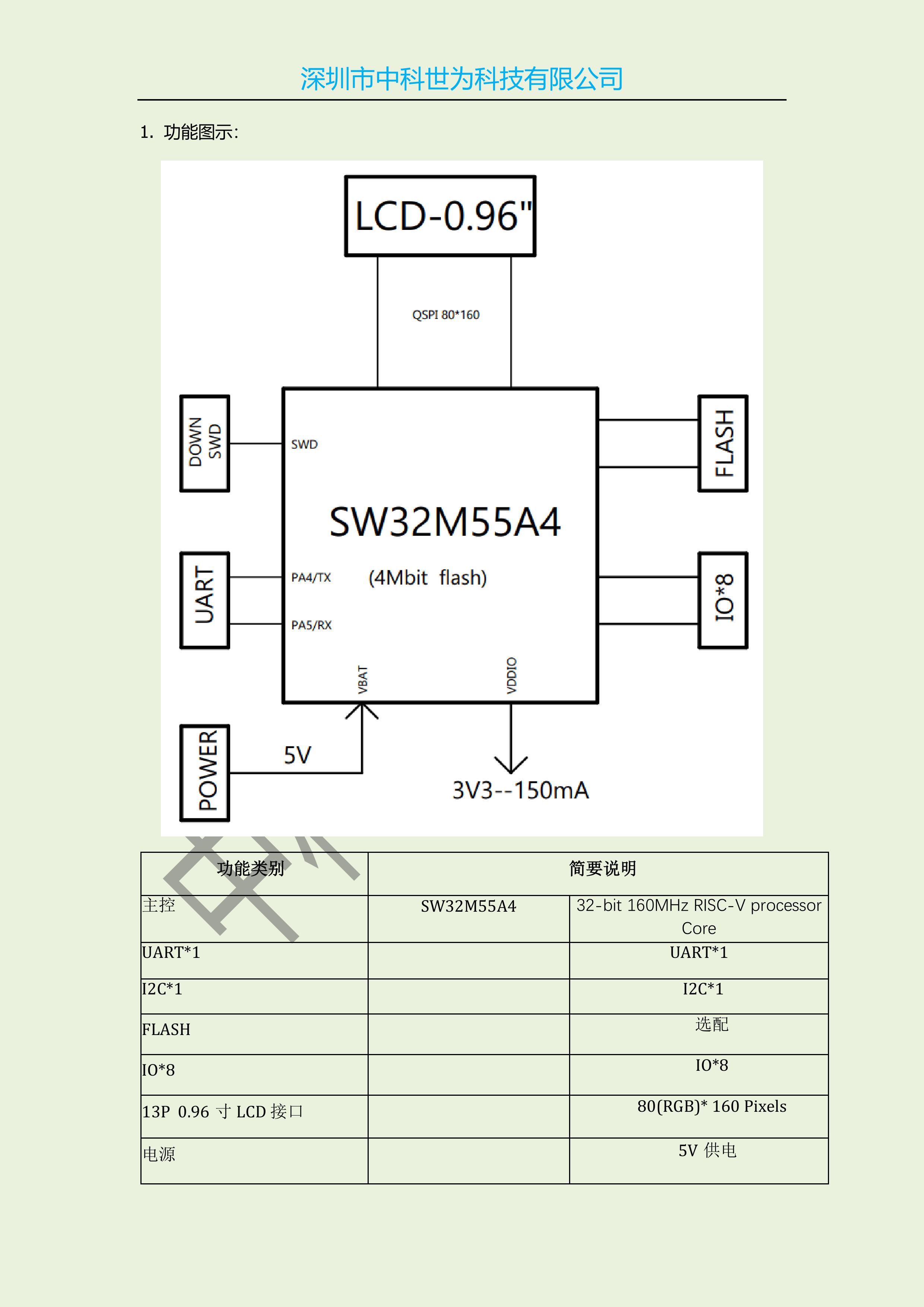

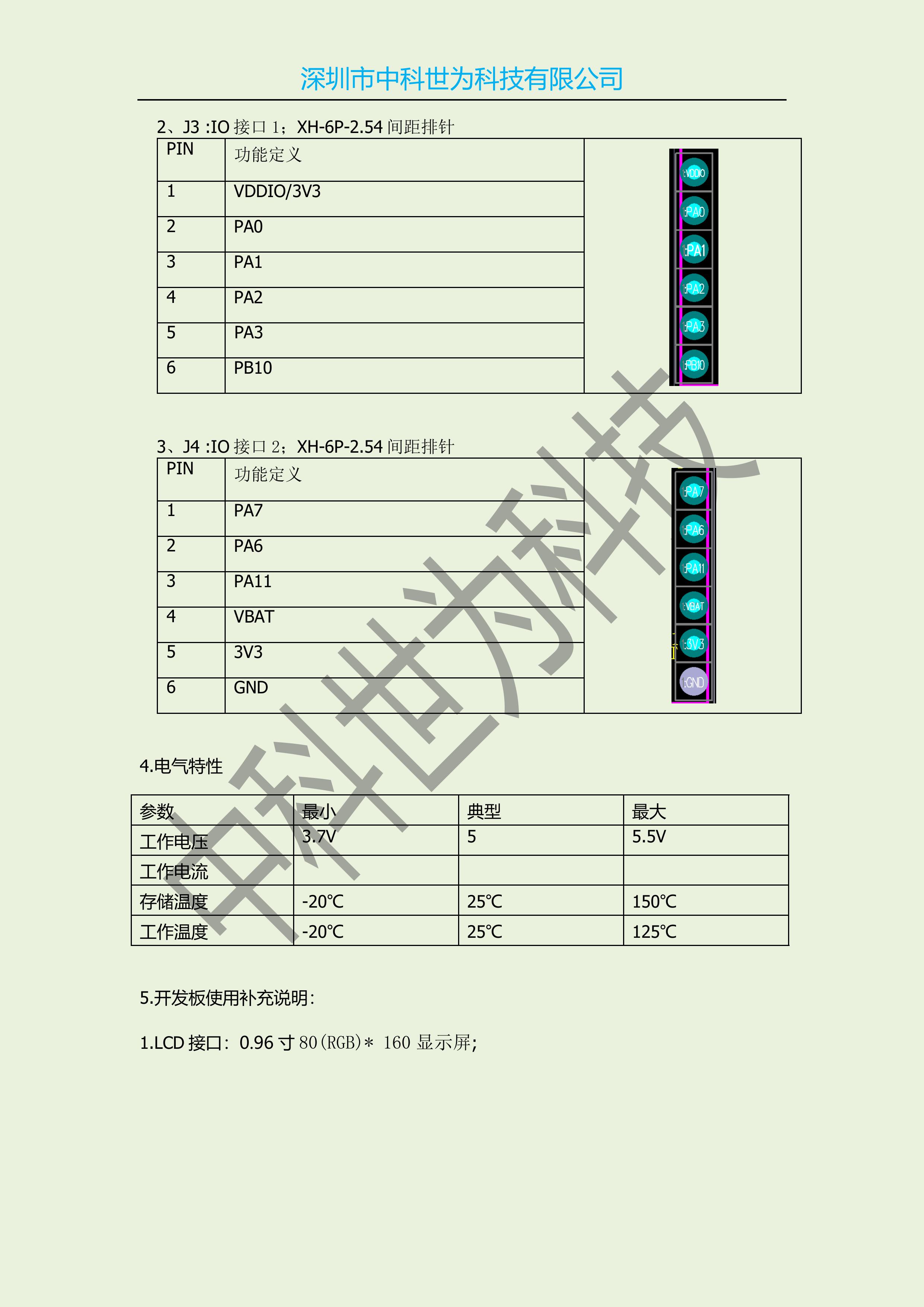

Кому интересно, вот что скинул продавец:
И адрес местной IDE https://lite.flythings.cn/ походу придётся в свободное время разбираться.

Свой МК, своя IDE, свой Framework…
Повезло
Зеленым ТС обвел флешку, просто там под два вида есть посадочное…
короче глянул, это еще и некое подобие nextion))
@МелкоМягкий удачи тебе :handshake: :sweat_smile:
Когда у меня появилась документация, я понял, что это флеш.
