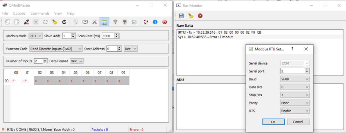

На экране нет ответа. Есть сообщение об ошибке таймаута программы. Ответ должен быть HEX 01 01 01 E0 50. Это стандартное поведение протокола обмена MODBUS. Если слэйв получил запрос, то он должен ответить в течении определённого времени. Если не отвечает, то запрос посылается ещё несколько раз. В твоём случае 3. И только после того как 3 раза не получит ответ говорит таймаут. Количество раз настраивается. Картинка QModBus будет?
Я посчитал, что спрашиваешь о запросе Qmodbus к модулю. 01 01 01 E0 50, как понимаю, это сообщение об ошибке? А ответ модуля Bus monitor не показывает. Где его посмотреть в Qmodbus?
Так, похоже, у нас с тобой разные версии Qmodbus. Я скопировал его с месяц назад, когда заказал в Китае модуль. Откуда скопировал - не запомнил. Сейчас возьму с твоей ссылки, потом расскажу.
Нет. Это ответ модуля на команду 01 01 00 00 00 02 BD CB

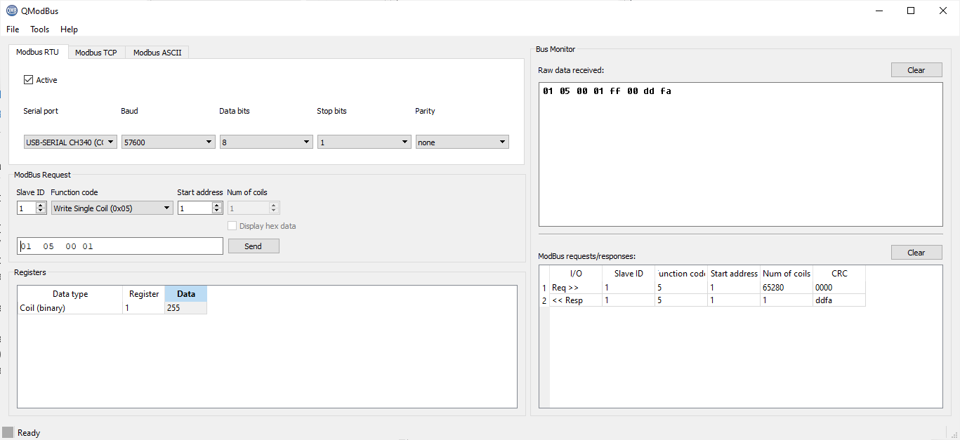

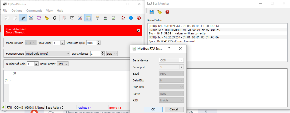

Nic, привет. Посмотрел версию Qmodbus по твоей ссылке - мою, похоже, родили позже. Так что продолжил на своей. Как ни странно, по 5 функции (вкл 1 реле) сработало штатно - см вкладку Bus monitor. А 1 функцию (чтение сост. дискр. выходов) - не хочет, опять timeout. Скорее всего, по ф.1 китайса не понимает, что от него хотят. Полазил по Ali, посмотрел отзывы на такие блочки в других магазинах. Нашел в одном месте, что парень ругается на этот блочок - протокол Modbus у него не стандартный. Написал в чат продавцу, попросил руководство пользователя на блочок. Жду.

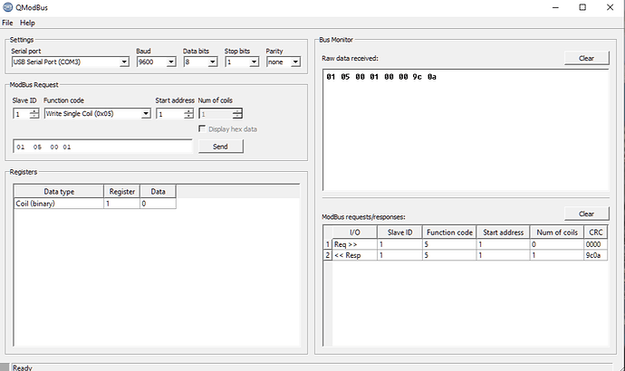

Qmodbus совсем другая программа. От того что родилась позже на качество не влияет, а работать удобнее - показывает все транзакции по шине и позволяет увидеть причину проблем.
Команды управление можно найти перебором чтения. И на страницах али есть список всех команд, правда на китайском, но для ИИ это не проблема.
На 5 функцию отвечает, на остальных - “не могу принять данные от slave”. Но реле при этом не включает. У QModmaster релюшка включалась. Погонял на Symple Modbus Master - slave хоть как-то откликается при RTS ON >=10 мС и OFF >=20мС. В-общем, буду ждать информацию из Китая.

То что ты отправлял через QModBus выключает реле. Если оно было выключено то ничего происходить не должно. Если у тебя одно реле то это канал ноль! Для проверки можно посылать команду переключения реле канала 0 - `01 05 00 00 55 00 F2 9A. Здесь Start adress - 0, Data -0x55. Каждая посылка этой команды должна переключать реле. Вот только я не понимаю этих китайцев. Команда 05 - coil register это регистр типа 0 или 1. Все нормальные программы перед отправкой это проверяют и послать ничего кроме 0 или 0xff не дают. Самый простой путь это взять putty, открыть сериал соединение, набить строку 01 05 00 00 55 00 F2 9A и отправить в модуль. Или в ардуине написать отправку строки.

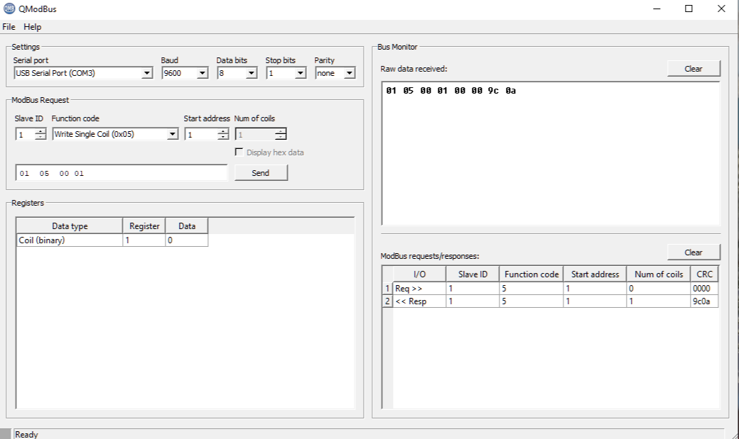

Еще китайцы прислали список команд. Погонял на Simple Modbus master - на нем можно вручную подобрать коды китайских команд, играя First registr, мinus regist, №of registr. Работает, проверял функции 1 (состояние катушек), 2(Read Discrete Inputs), 5(вкл/откл катушку). И еще раз: при этом RTS delay не меньше, чем on=10 mC, off=20mC
Был не прав в предыдущем ответе: коды китайских функций совпадают со штатными Modbus Function Code 03 | Read Holding Registers | Simply Modbus Software, нужно правильно выставить адреса оборудования (для этого - First registr, мinus regist) и его кол-во №of registr.
У этого китайского блочка в 5 функции команда на включение (1 реле) 0xFF00, отключение 0x0000, т.е : запрос =01 05 00 00 FF 00 8C 3A,
ответ будет 01 05 00 01 00 00 8C3A.
