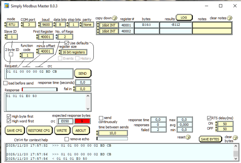

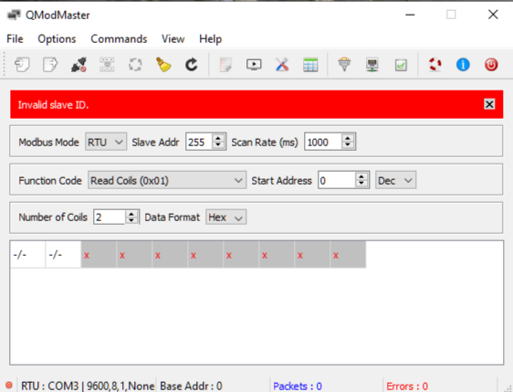

Народ, добрый день. Соблазнился китайским модулем “модуль TZT teng Modbus-RTU”. Готовый модбас slave, оптическая развязка на 485, релейный выход. У производителя есть расшифровка протокола - некоторые функции подкорректированы (в частности - изменение скорости передачи). Размечтался : щас ка-а-ак запущу!… А в ответ - 17 китайских “КУ“ . Несколько модбас-мастер дают ошибку “error: time-out“. А какие эти time-out - нет ничего. На старом форуме есть тема “Китайский MODBUS релейный модуль” про него же, там автор knack тоже уперся в тайминги. Но чем все кончилось - не ясно. И сам автор, похоже, с форума ушел. А теперь вопрос : кто-нибудь с этой заразой бодался? С информацией и опытом не поможете?

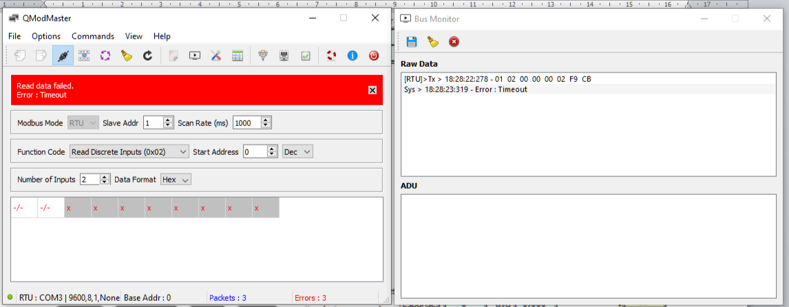

Поставь программу qmodbus. Попробуй с её помощью отправить команду. Она покажет всё что пролетело по каналу, со всеми ошибками. https://qmodbus.sourceforge.net/ Ответ запость сюда.
По данным китайса адрес -255. Qmodbus на RTU умеет только 247
У Symply M_master’а с адреса 1 ответ пришел. Неожиданно - при запуске забыл поставить китайский адрес, а он вдруг и ответил

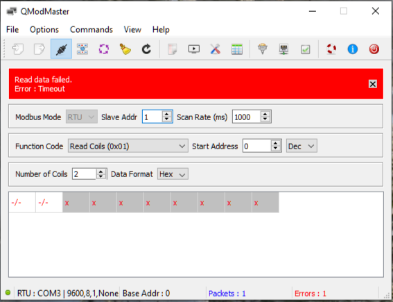

а qmodmaster не хочет - тайминги
Адрес модуля 1.

Нет, все равно QModmaster не хочет

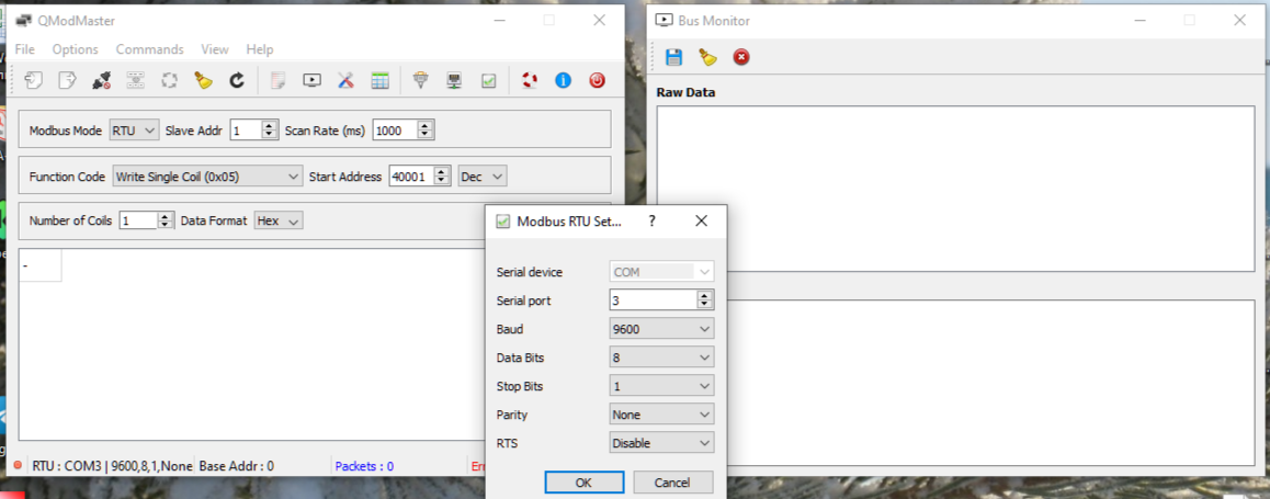

А если RTS - disable?
И обрати внимание - китайская программа и QModmaster отправляют разные запросы. И используй QModBus Люк! Она больше информации выдаёт и всегда работает.

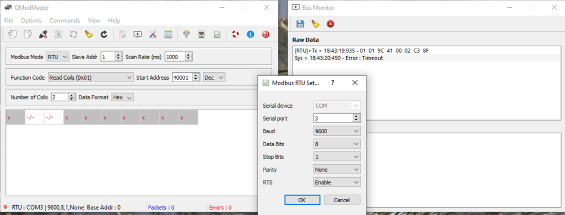

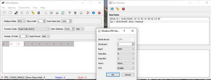

Нет, RTS disable не помогло. В Simple Modbas Master в RTS стоят 2х50 мС. В QModBus не нашел, где тайминги можно менять
Ни как не пойму при чём здесь тайминги? Модуль не понимает что обращаются к нему и молчит. Программа даёт ошибку timeout. Не модуль.
Вот теперь запрос у Simple ModbusMaster и Qmodmaster одинаковы.

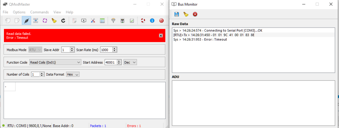

При этом у Qmodmaster все равно не понимают друг друга. На переходнике USB=>RS485 последовательно мигают ТХ и RX.
Получается, сам Qmodmaster не разумет. Что и где потыкать у Qmodmaster ?
А QModBus что получает?
В окошке Bus monitor запрос и ответ. И вот скрин Settings
