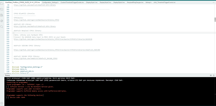

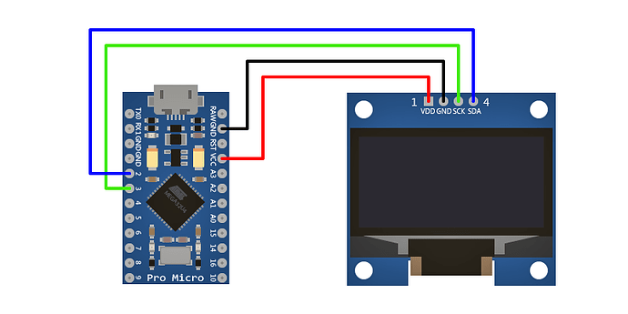

Добрый день. Решил сделать проект по мониторингу параметров ПК. Купил все детали (arduino pro micro,OLED дисплей 1.30" 128x64). Подключил как на схеме было показано
Скачал все нужные библиотеки, запускаю скетч пишет, что загружено успешно, при этом на дисплее картинки нет, и в выводе пишет:
В чем может быть проблема?
Там, в скетче, написано STM32, не так ли?

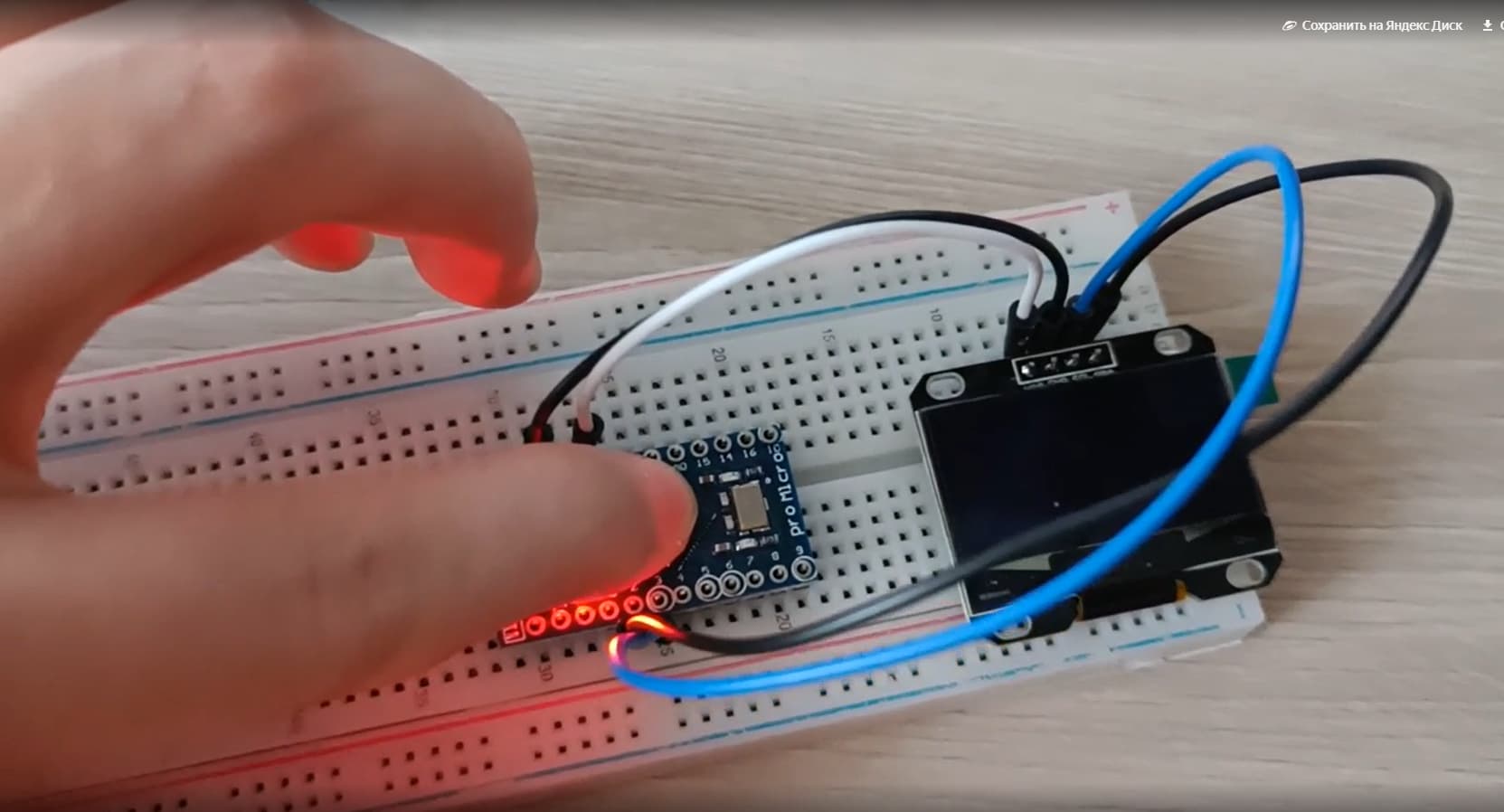

ну ты даёшь, штифты припаяй для начала
всем расслабится, за неделю это второй персонаж, который считает что гребенки к плате припаивать не обязательно, можно пальцем прижать.
я сам в ISP разъём для прошивки никогда не припаиваю, но там всего 6 пинов и в два ряда, но для контакта придавливаю вбок, работает, а вот на рядных гребёнках это 100500 не прокатывает, только паять
Эх, не пятница )))
До последнего паять не хотел, но после пайки все работает.
