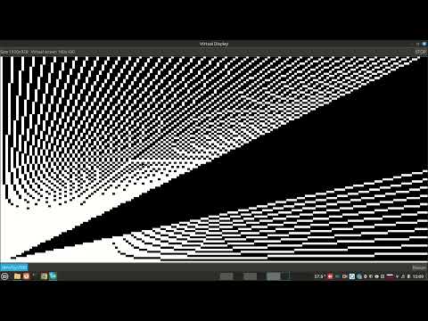

вот пример использования:
Это скетч. Просто тест из Адафрутаовкой библиотеки, мы его все на маленьких оледах запускали ;))))
Спойлер

К нему нужно два файлика для виртуального экрана добавить:
GFXcanvasSerialDemo.cpp
Спойлер

ща еще видос сниму :wink:
Видео снял, там 32 метра. Могу на ютуб положить, если у вас там ютуб работает.
Конечно работает.

Особенность айдетической (фотографической) памяти в том, что она чисто зрительная. Открою картинку на экране - снова вспомню по внешнему виду, а так - не помню решения. :wink: Извините. Но если интересно - поищу.
Второй я нашел старый. Мне кажется интереснее.
Там набор инструментов, чтобы на экране изобразить размещение LED сколько хочешь, разных форм и цветов. Управляешь ими просто скидывая в порт битовый массив. То есть можно очень шустро это делать. Реально не отличимо в работе от настоящей панели по скорости.
Запускается и как плагин для старых ИДЕ и, для новых иде, просто как джава приложение.
Это для визуализации при проектировании внешнего вида прибора. Ты накидываешь на экран проект панели прибора, там есть 7 сегментники у меня и просто ЛЕДы. Дальше можешь отлаживать свой код на Ардуинке, просто с подключенным компом.
Для того полезно, чтобы увидеть как работает панель твоего прибора ДО тогода, как спаять её, нарезать корпус, покрасить, а потом понять, что все жутко некрасиво и неудобно.
Единственно, что “накидывать” нужно кодом. Хотел приделать считывание макета с Джсона, но бросил.
