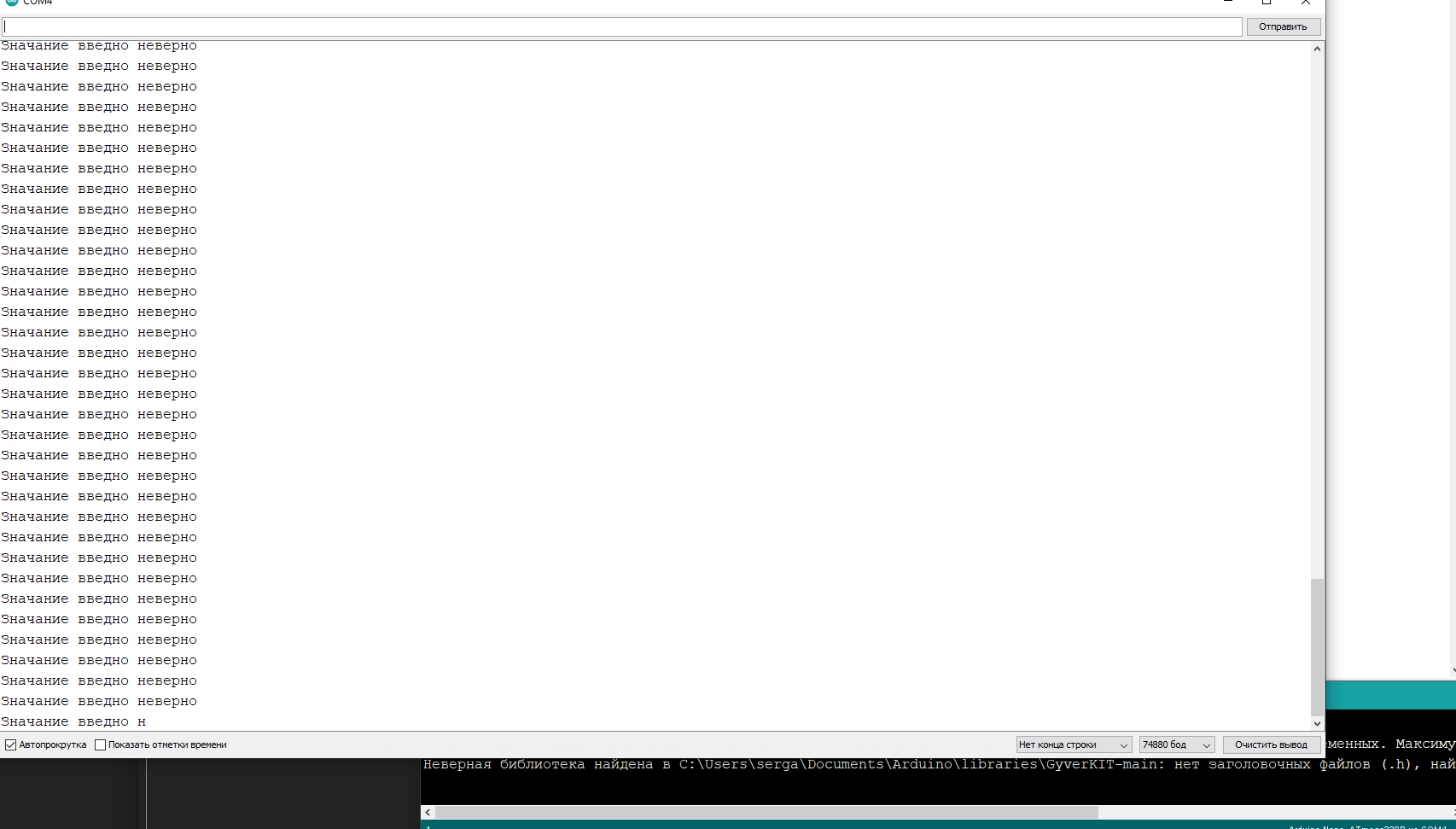

Монитор порта выдаёт бесконечное повторение скетча
Только начинаю изучать ардуино и столкнулся с проблемой, что при попытке проверить скетч в порте монитора, он выдаёт одно из возможных значений в бесконечном количестве, с тем учётом, что в порт никаких значений не вводилось. PS Скорость в скетче и мониторе одинаковая.

Всё исправил как вы сказали, но теперь после введения значения в монитор при любом числе он выдаёт один и тот же результат. И всё так же в бесконечном количестве

Может так
val = Serial.read();
