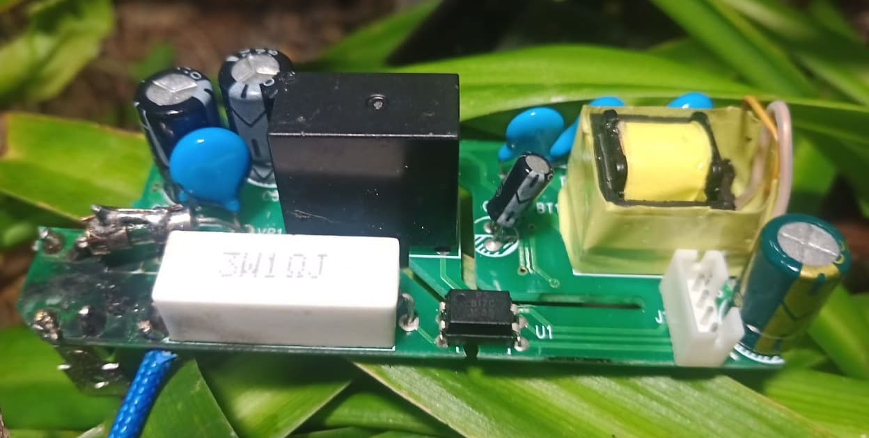

Это кофеварка в которой сгорел силовой модуль и моих знаний не хватает его ремонтировать.
Электроника осталась целой. Методом тыка удалось установить, что она на 5 вольт. Два провода управления. При включении на один провод приходит 3V (это на включение реле), а на втором должен быть “минус”. Когда на втором “минус” пропадает - прибор отключается.
По всей видимости раньше работало по принципу: включилось реле, выкипела вода, перегрелось второе реле внутри чайника и разомкнуло цепь 220V, электроника видит разомкнутую цепь, сигнализирует о завершении процесса и отключается.

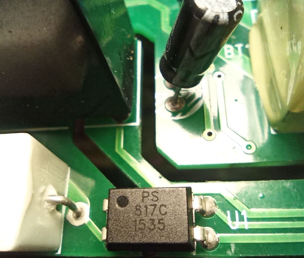

Оптопара с подтяжкой к VCC
Инвертирование делается на одном транзисторе. Но! 712 датчик аналоговый. Он не умеет 0 1. А что такое силовой блок? Тиристор?
[/quote] В оригинале, скорее всего так и было:
Спойлер
Но я выделил, что по моему мнению участвует во всей этой обратной связи оптопары и это для меня многовато:

Когда пробовал найти подобную плату, в объявлениях её называли, как “силовой блок”:
Спойлер
Нормально бахнуло.
Надо просто протыкать омметром - может тупо 817 перепаять.
Хотя, конечно, надо понять, почему рвануло. А то повторит…
Хотя, вон и под D7 подпалины. Не знаю, поможет ли тут ардуина.
Десяток деталек , проще починить ИМХО
Это клей скорее

А бахнуло… это наверно уже я. Изначально, скорее всего это водой залили, что-то замкнуло, сгорел предохранитель. Я по быстрому крокодильчиками амперметра к предохранителю подключился, проверил, весь прибор работает. Правда в процессе соединил 220:
Спойлер
но это ничего страшного.
И потом уже, когда напаял на предохранитель перемычку, прибор заработал и только тут я попробовал включить нагрев. Без чайника. Просто включить реле. И оно всё где-то затрещало, заискрило и что-то сгорело дополнительно еще и в блоке питания, что 5В уже тоже нет.

Скорее всего блок питания живой, но на него не подаётся 220В или оптопара сгорела.
Возможно сожгли контакты реле и/или дорожки.
Кроме того возможно замыкание в нагревателе (тогда и вопросов нет)
Я бы посоветовал нарисовать схему силовой части - эта та, где входит 220В и которая отделена разрезами в плате.
Посмотреть, что могло выйти из строя. Проще, чем мутить непонятно что с ардуинкой. Можно и пожар устроить.
И прошу Вас НИКОГДА!!! не заменяйте предохранитель соплёй олова.
там есть термопредохранитель, его перешибёт в первую очередь
Точно. Похоже тогда, что у ТС были замкнуты выходы на ТЭН, когда он включал прибор “в холостую”. Иначе я не представляю себе, чего еще там могло глюкнуть и бахнуть. Особенно мне не нравится резистор 1 Ом (как я понимаю - датчик тока). По моему он грелся и неслабо.

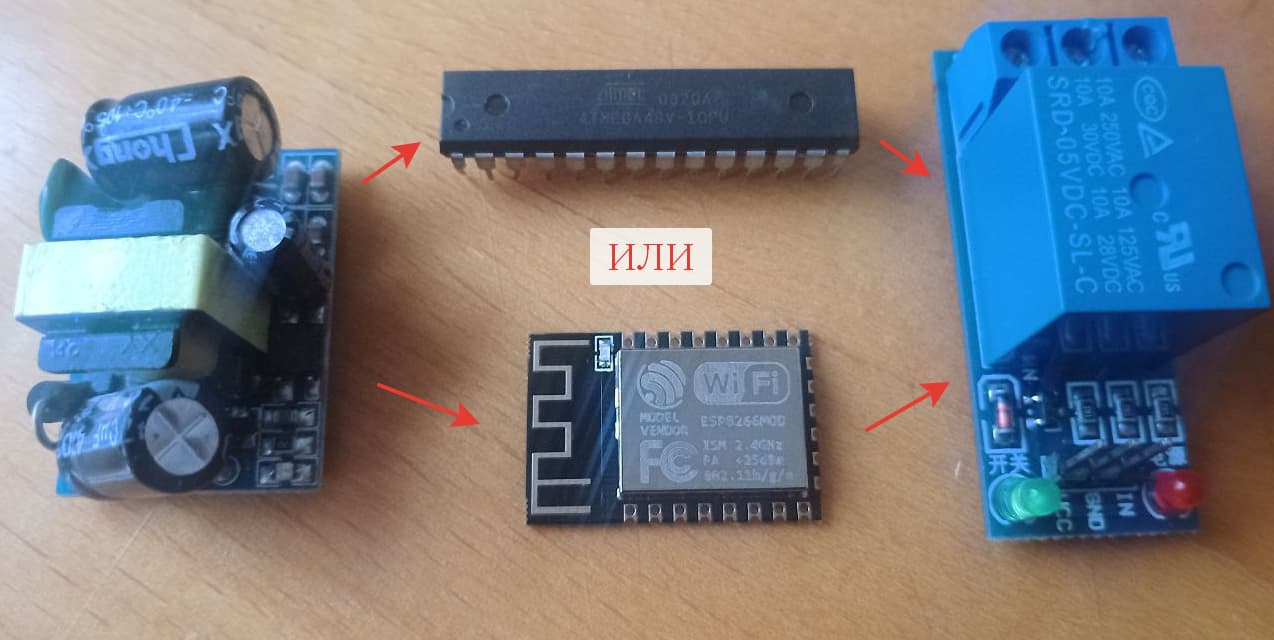

[/quote] Тем более, у меня всё есть:
Спойлер
Здесь вопросов нет. Но есть идея сделать без микроконтроллера. Вопрос был в первом сообщении, как можно мониторить состояния тока в цепи 220. Нагуглил ACS712T и интересуюсь, может есть другие варианты. Форум же вроде как про ардуино:)

В общем, на чём пока остановился. Какая-то самая дешевая реле, которая под рукой валялась, ведёт себя не так, как предыдущие. Если предыдущие управлялись с пина Атмеги путём HIGH, LOW, то эта всё время норовит включиться. Отключается (и начинает более менее работать) если резистором в 100 Om соединить VCC и IN.
Одним словом, я бы купил другую релюшку + тогда и ACS712T заодно + тогда надо один-два транзистора еще использовать, а это надо читать-вспоминать, какие и как работают. А учитывая, что сейчас и секунды свободного времени нет и не планируется, то… … не знаю в общем. Главное, что мы выяснили, что какой-то другой модуль для отслеживания тока в цепи 220В придумать сложно.
