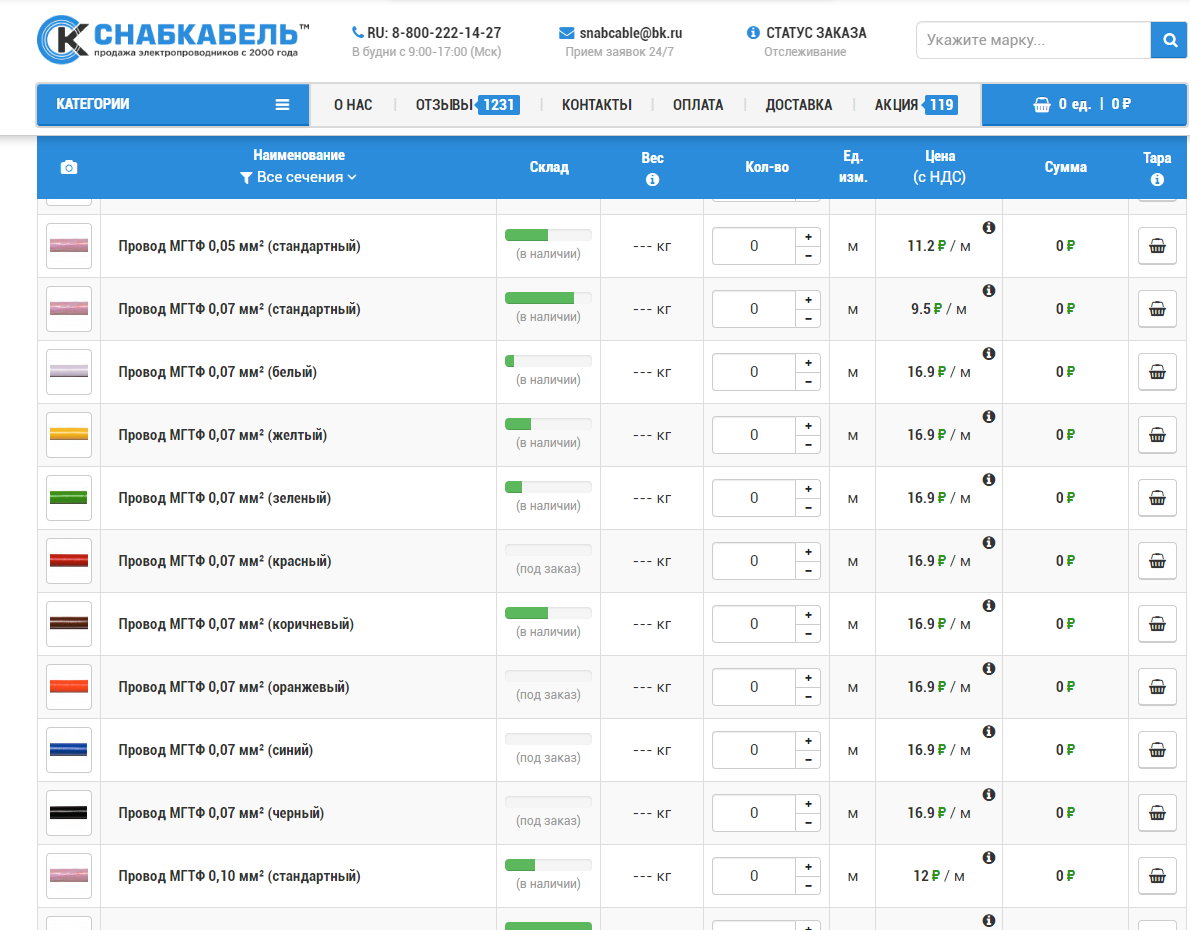

МГТФ брать? Я в СНАБКАБЕЛЬ ПВАМ заказывала, 0,5 мм.
Нужен для пайки в маленьком корпусе, чтобы был мягким, не ломался. -
Вот что по моей ссылке - самое то (фирма российская, отправляют из России - быстро).
0.5 - толстый сильно, 0.05 квадрата самое то.
          сечение - внешний диаметр
МГТФ 0,03 мм² - 0,56 мм
МГТФ 0,05 мм² - 0,62 мм
