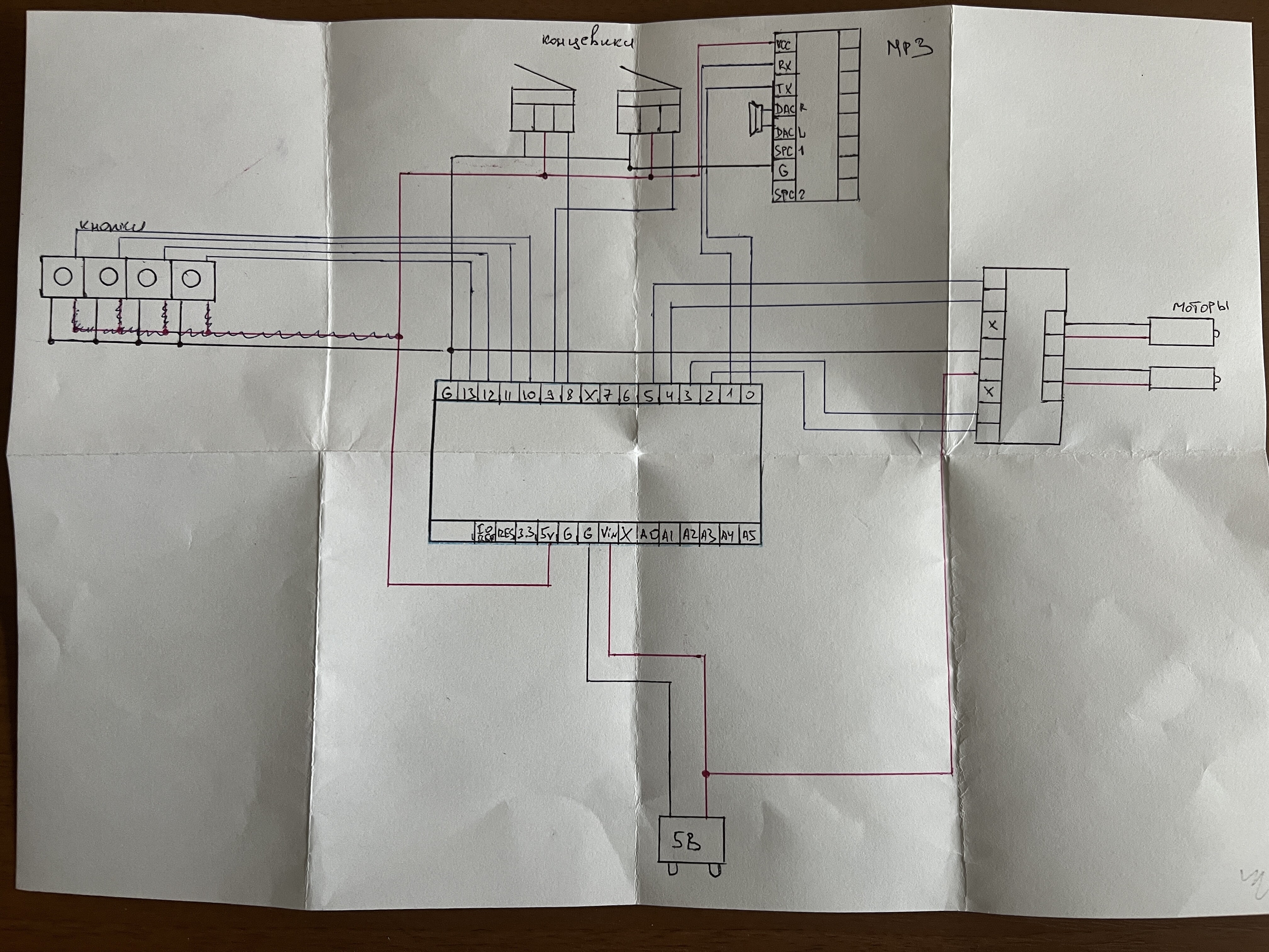

Всем добрый день! Моторчик при нажатии на button1 едет в одну сторону, пока не включается концевик (button2). Если button1 отжать, моторчик едет в другую сторону, пока не нажмется концевик (button3). Проблема в том, что когда мотор едет в обратную сторону, он почему-то едет гораздо медленнее! Если убираю из кода button3, все нормально. Подскажите, может как-то по-другому тогда код написать? В чем может быть проблема? Заранее спасибо!

какой моторчик?, как подключен? - ХЗ? Ответ - ХЗ.
В строках 14-16 поставьте подтяжку INPUT_PULLUP
Двигатель постоянного тока GA-12-N20 на 6 вольт, подключен через модуль L9110
Так 1 или 2 мотора?
Схем надо.
Один мотор, который управляется модулем L9110
В схеме подключения кнопок/концевиков.
Приведите вашу схему, хотя-бы от руки нарисуйте и сделайте фото
Кнопки и концевики работают, просто почему-то мотор медленнее работает!
Потому что он каждый проход loop сначала выключается строками 28-29, а потом включается строками 34-35.
Исправляйте логику.
Кнопки , на вашей схеме, когда нажаты читаются LOW, поэтому должны быть INPUT_PULLUP (см. #3)
Концевики же, скорее всего, когда нажаты, читаются HIGH.(проверьте это), и, значит должны быть просто INPUT.
Сначала с этим разобраться, а дальше ещё с логикой разбираться надо (как выше сказали)
В условии 22 включается, в условии 33 выключается. Это при нажатии одной любой кнопки. Кривая логика. @kalapanga уже сказал об этом.

Внтмательно посмотри алгоритм. При нажатой кнопке1 срабатывает в первом IF ветка ИСТИНА, во втором IF ветка ЛОЖЬ
При НЕ НАЖАТОЙ в первом IF ЛОЖЬ,во втором IF ИСТИНА:
В связи с чем возникает вопрос: мотор как-то механически возвращается? Т.к. судя по коду при не нажатой кнопке он или обесточен или заторможен.
Алгоритм - если нажата кнопка 1 и не нажат концевик 2, мотор двигается вперед. Если концевик 2 нажимается, мотор останавливается.
Если отжимаем кнопку 1, мотор едет назад, пока не нажмется концевик 3. Если концевик нажат, остановить моторы.
