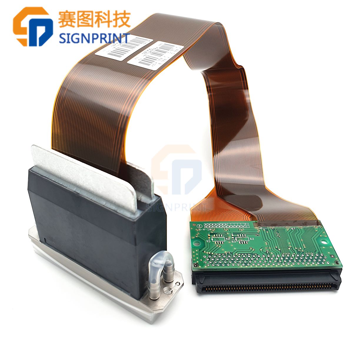

Взял всего 10к
тебе видней сколько времени потратил, возврата не было?
PS тоже приходилось восстанавливать, на головку на 24 иглы, но там шлейф всё время изгибается (и токи больше и механическое напряжение) и, даже безвозмездно сделал…

Получилось запаять со второго раза, на видео неудачная попытка.
Не обратил внимания, что когда шлейф обрывали он растянулся в поперечнике с одной стороны (подвижной) по месту обрыва. Пришлось отпаивать , делать отступ в пару мм, что бы можно было спокойно развести перемычки.
После все цапонлаком и эпоксидной заливалось.
Полгода в работе, полет нормальный.
По времени заняло часа 4. (С перепайкой)
@Kakmyc , да шли всех нафиг - отличная пайка. Разве что не обезжиривал вначале :joy: Но заказчик же небыл этим огорчён? ))))
Да я в общем то готов посмотреть на то как это запаяют более качественно.
Особенно учитывая размеры дорожек и то в каких условиях все это нужно паять.
Там шлейф оторван по металлическому корпусному элементу и торчит из заливки на 5мм.
Так что деталь расположена под углом 45° , а сверху нависает такой же но не оборванный шлеф, подсветка просто не доходит.
Поэтому сначала светим фонариком и прицеливаемся, а после пайки снова светим и проверяем.
Шлейф 82 дорожки
