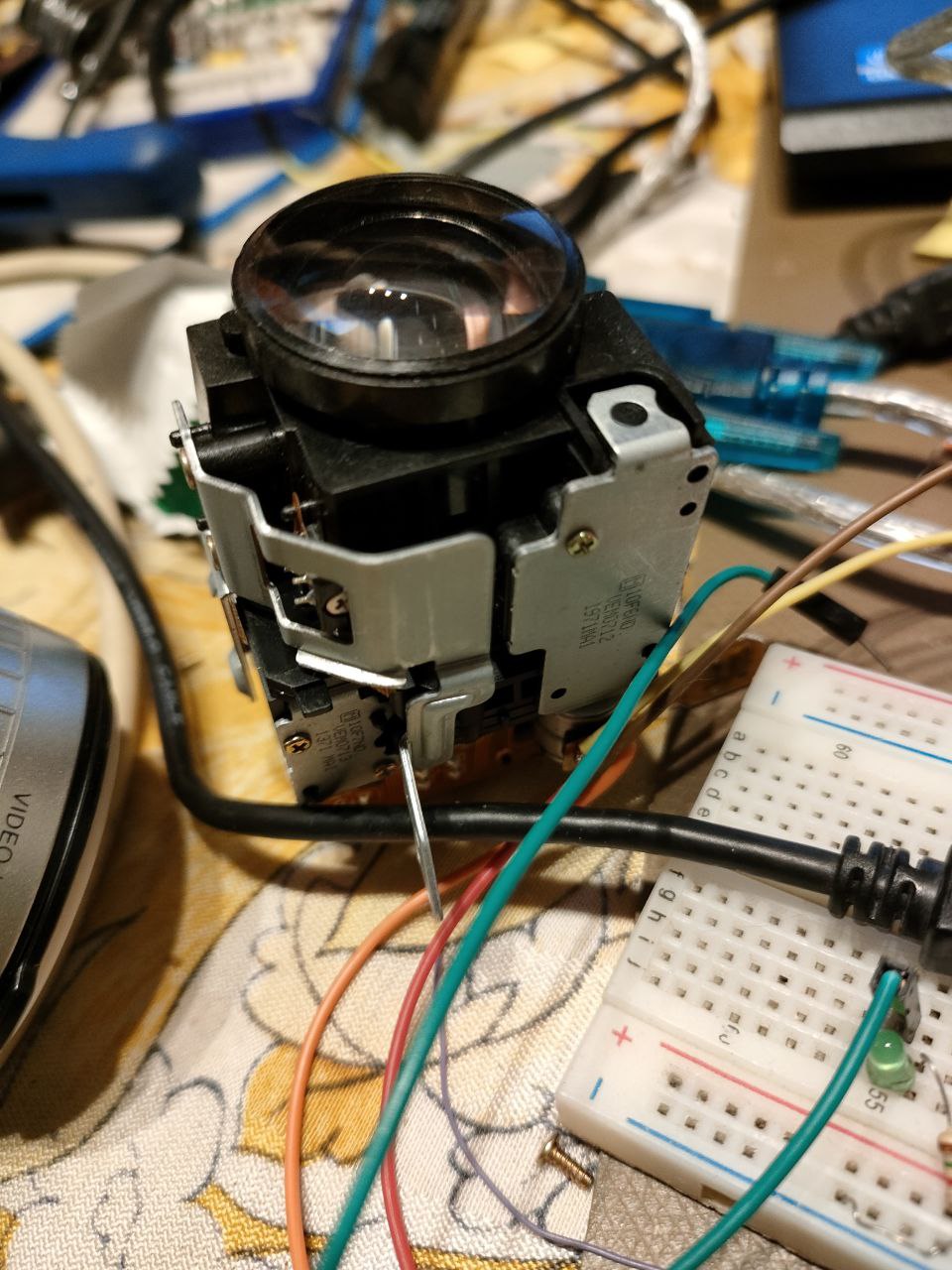

Добрый день! Если вопрос где-то обсуждался не закидывайте камнями, не нашел!
Делаю микроскоп для пайки и нашел обЪектив только от vhs камеры, управляется он двумя шаговыми двигателями(фокус и зум).

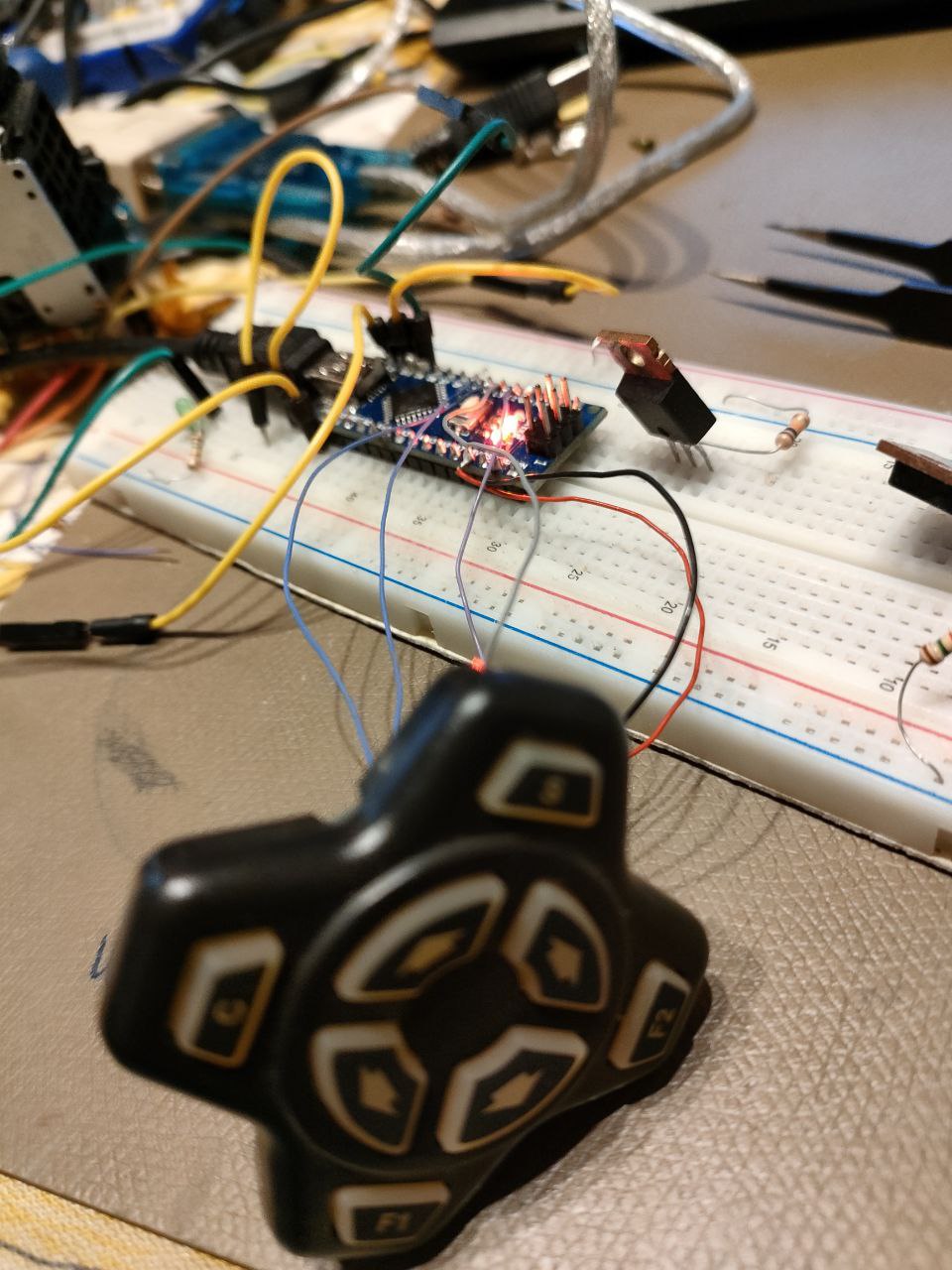

Пытался сделать управление с помощью потенциометров, но потерпел крах, шум на крайних позициях заставлял сходить с ума движки, а линзы имеют крайние положения, что также сбивало настройки положения. Пробовал и программные и “железные” фильтры ничего не помогло. Далее нашел резиновые кнопки от автомобильного пульта, которые выглядят как стрелки, что очень вписывается в проект, но и тут не обошлось без приключений. Решил подключить их к одному аналоговому пину по приведенной схеме. Но видимо из-за того, что резина замыкающая кнопки меняет свое сопротивление от силы нажатия, получил так-же немного не стабильный результат. Так как использую китайский клон nano для данного проекта и остальные пины мне не нужны решил использовать по цифровому пину для каждой кнопки. В итоге все работает кроме того, что при нажатии на кнопку zoom- удержание проскакивает иногда, а то и вовсе не срабатывает. Провода кнопок припаяны к ардуино, между землей и каждой копкой резистор 10кОм. В порте отработка кнопок отображается нормально, менять пины в программе пробовал. Помогите!!!

Вопрос в том, что почему удержание кнопки работает через раз или вовсе не работает, хотя нажатие записывается в переменную 100%? Поставил строчки с удержанием наверх все заработало норм, добавил управление фокусом и все опять работает через раз , может есть варианты более стабильные, может как-то можно оптимизировать конструкции if

таймер лишний? ну и с flag не совсем однозначно получается
Код кривой, всё в одну кучу свалено ИМХО
Удержание сбрасывается другой не нажатой кнопкой, потом опять, по кругу.
Короткое нажатие тоже не так как задумано работает, хоть в этом глюке это не критично.
Спасибо за наводку, мысль понял! Получается под каждую кнопку свой флаг вводить или есть более удобные приёмы?
Это да.
Но сначала просто попробуйте весь loop(), (т.е. кнопки) опрашивать раз в 8-10мс. Только завести отдельную переменную для сохранения прошлого значения millis() )))

Чего-то Вы усложняете…Я говорил лишь об этом
  if (millis() - last_millis > 10) {
    last_millis = millis();
    //Serial.println(btnState);
    bool btnState[] = {digitalRead(zoomPlusBtn), digitalRead(zoomMinusBtn), digitalRead(focusPlusBtn), digitalRead(focusMinusBtn)}; //массив для опроса кнопок
И.Т.Д.
И скобочку } в конце loop() добавить
Тогда появляется проблема, массив определен внутри оператора if и во вне его не получается передать, определяю вне if получаю ошибку компиляции. Можно конечно уйти от массива, но хочется научиться с ними работать
