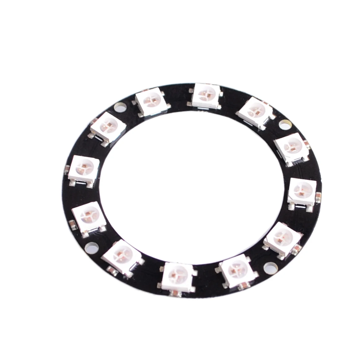

Здравствуйте, хочу попробовать собрать наливатор с тостами из ваших работ с ЯД, например 50 или 56 версии, а вопрос у меня пока следующий, можно ли как-то использовать вместо светодиодов (места налива стопок) вот таких колец на Ws2812 ?
Смотри, что есть на AliExpress! Цветная (RGB) светодиодная кольцевая лампа 12 бит за 70 ₽ - уже со скидкой -5%
Доброго. В коде пока этого не предусмотрено. Пытаюсь пока мелкими шагами реализовать это в наливаторе с Алисой
Ясно, а то видел такое у Старика хатабыча, но на его прошивке.Спасибо,буду пробовать что уже есть.

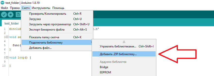

Так и куда ты ту библиотеку (encUniversalMinim.h) скачивал? Она должна быть либо установлена глобально, либо файлы библиотеки (.h и .cpp) должны лежать в тойже папке где и главный файл .ino
я ее скачал в на диск C в программ фаил 86 ардуино и в библиотеку
Пипец. Зачем? Кто тебя так научил делать?
а как надо было я просто новичок и не знаю еще точно куда чего надо сохранять
Надо было спросить, ну или погуглить…

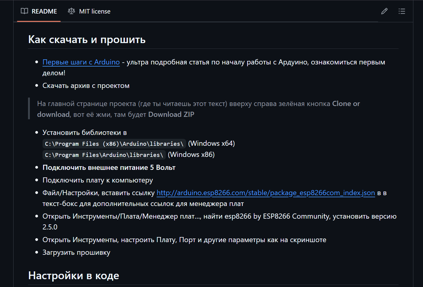

Вот так глобально добавляют:
Но в данном случае, я думаю просто нужно скачать сам файл по ссылке, что тебе выше дал @xDriver :
