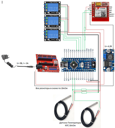

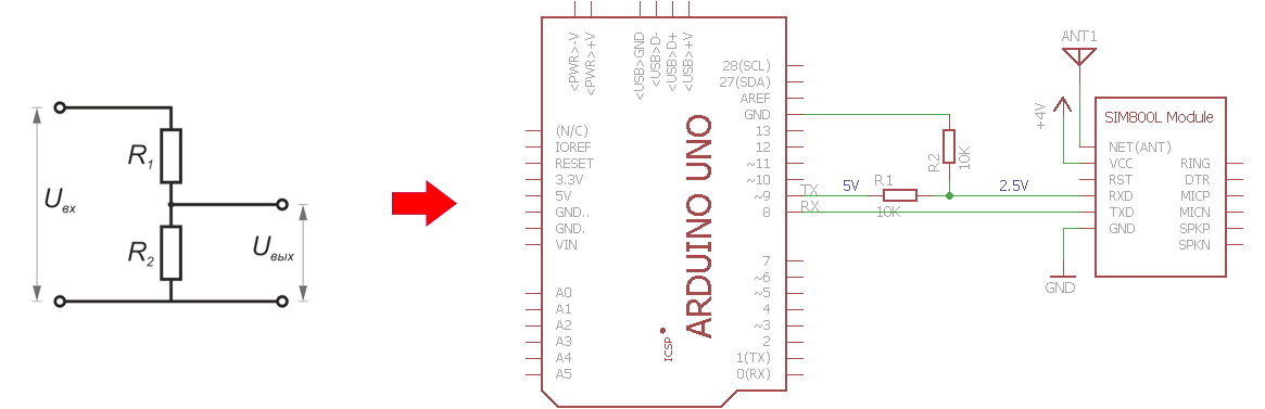

Еще немного скорректирую вопрос, сейчас поигрался с включением отключением, при включение питания через miniJack (без ЮЗБ) скетч работает нормально - температуру мониторит, релюшки отключает/включает, а вот модем не принимает и не принимает и отправляет смс. Хотя моргает раз в 3 сек, в сети зарегистрировался, звонок сбрасывает (так как в коде указано не принимать звонки). Напряжение на модеме не меняется (с ЮЗБ и без него).

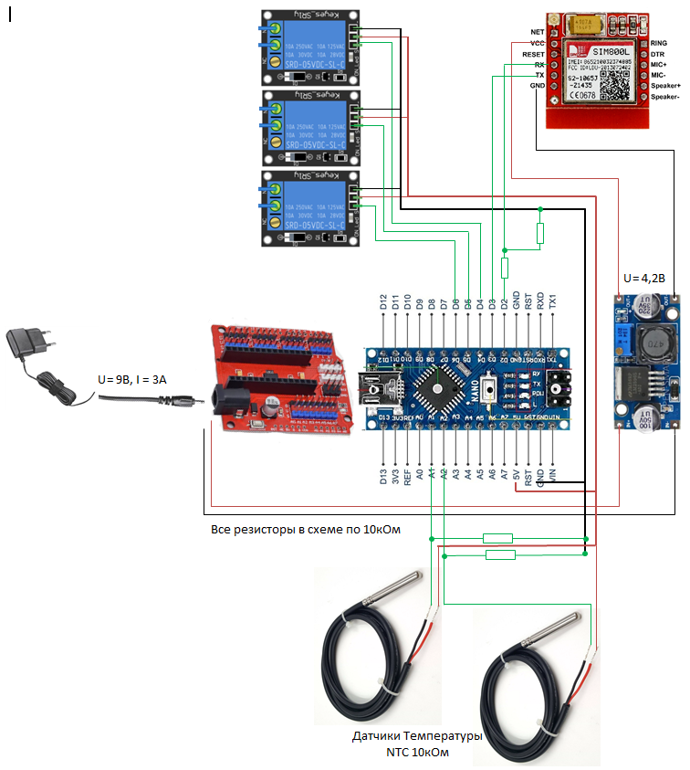

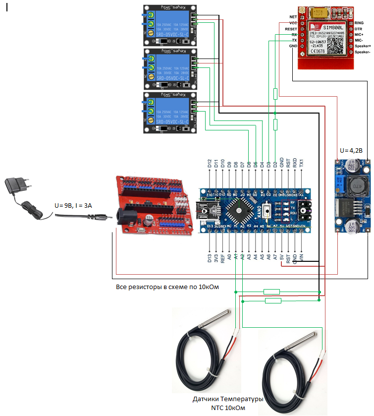

Подключение D2 -RX на схеме неверное.

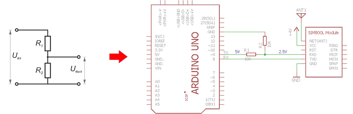

Не вполне понятно, у вас реально GND подключено к средней точке между резисторами или это вы просто криво нарисовали?
Это не схема! Это рисунок. @b707 не мучай себя…
реально. RX от SIM800 подключен через делитель на резисторах.

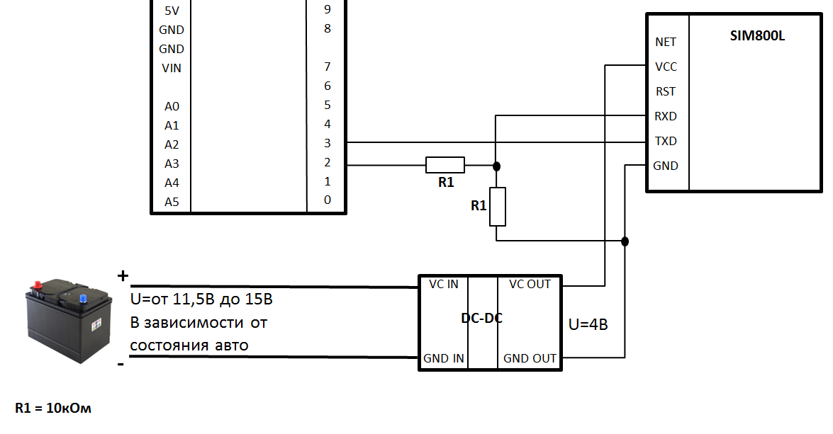

Схему подключения брал с предыдущего проекта, который уже год работает. До этого в инете вычитал, что у SIM 3В, у Ардуино 5В и необходим делитель.
Неправильно? а как правильно подключить тогда?
А на предидущей схеме не так.
Извиняюсь, это я криво нарисовал, вчера поздно уже было. Подключено как на Вашей схеме.
SoftwareSerial mySerial(2, 3); // RX, TX
Предлагаете заменить Sim800l на mySerial?
реально может помочь? просто честно не догоняю, какая разница, это же просто Имя
нет, ошибка в другом

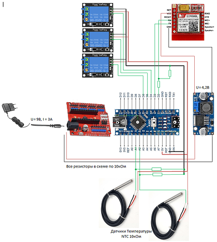

В том, что рисунок не совпадает с исходным кодом.
я бы сказал “опять не совпадает”
поняятно
Так исправляйте
а что исправлять, схему? Мы же понимаем, что если бы я перепутал Д2 и Д3, модем вообще бы не отвечал, а перерисовывать схему не вижу смысла. Конкретных предложений по проблеме не поступило. Ну перерисую схему, поменяю Rx и Tx, и что?
