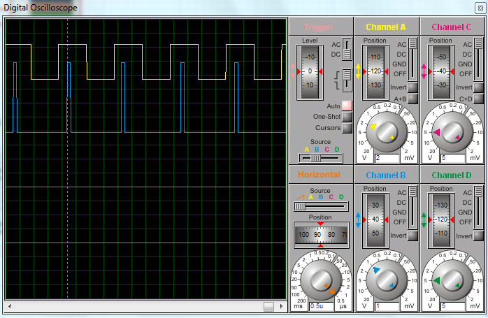

За ради интереса попробовал на ATmega328p ногодрыг в Proteus,
почти получилось)).

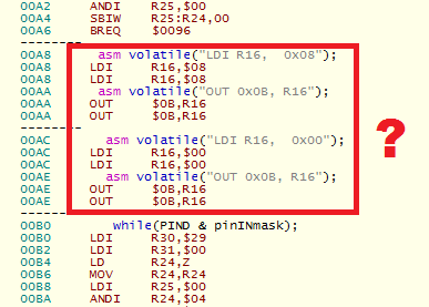

Почему-то компилятор повторяет команды записи в порт по 2 раза.

Вы на адреса гляньте - это протеус так отображает …
Можно и короче - надо тоглить бит в порту PINx…
Код набивался в протеус ? Там по умолчанию оптимизация отключена !

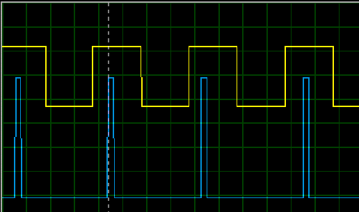

И скоко на осциллограмме клеточка длиться?
Да пробовал SBI, но это не то, знаний по асму AVR не хватило.))
Пробовал и -0 и -S - одинаково.
К сожалению, комп слабый, не тянет в реальном времени.
Картинка для наглядности.
Длительность импульса (расчётная, без учёта фронтов) - две команды. Т.е. 125нс
Всё же думаю, эту задачу можно решить таким образом. Знаний не хватает.

Только дошло, значит всё норм., должно работать!

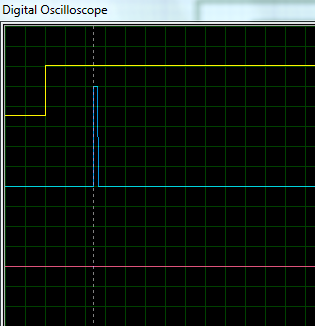

Осциллограмма тоже рисуется не в реальном времени. Так что времена на осциллограмме правильные.
На C\C++ импульс может быть от 1/16000000=62.5 наносекунд и выше, а вот реакция скачет от 250 до 437,5 нс …
void setup () {
    DDRD=1; //Импульс формируется на PD0, а запускается фронтом любого другого бита в PD
    while (1)
        while (PIND);
        while (!PIND);
        PIND=1;
        PIND=1;
На C\C++ и Inline ASM реакция уже 187.5 - 312.5 нс

Ну да, похоже что так. Цена деления 0.5us
