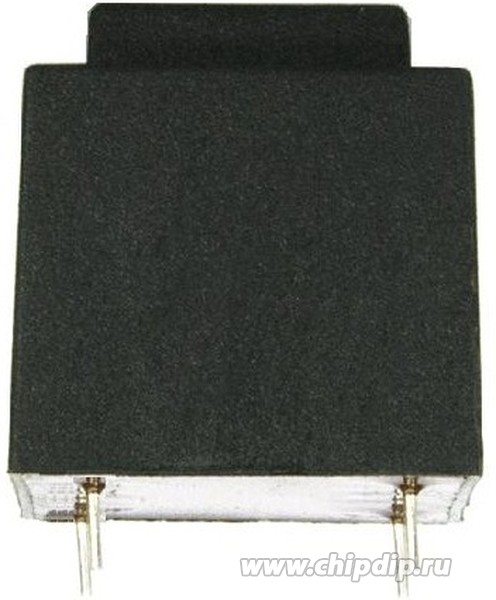

Да. Только меня удивила возможность получить напряжение существенно меньшего с дросселями чем при чисто конденсаторном фильтре. Очень напрягала ситуация когда 2х ватный трансформатор на 12 вольт
типа такого на ХХ выдает 18-20 вольт и 16 вольтовые электролиты стреляют. Приходилось 25 вольтовые ставить, а они крупнее.

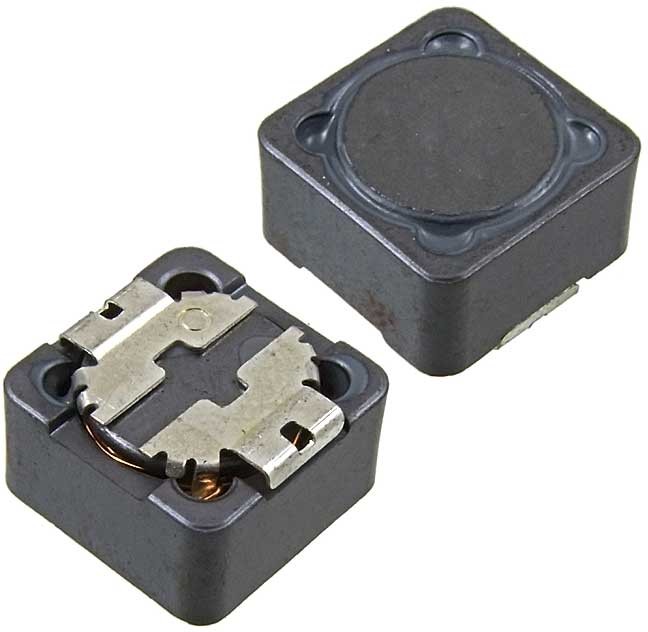

Расчёты показывают что надо индуктивность 1мГн а это совсем ничего по размеру.
Обычно на ХХ транс выдает напряжение выше номинала. А без нагрузки на конденсаторе фильтра при любой схеме будет 1.4 от действующего напряжения вторичной обмотки. Падение на диодах близко к нулю вольт. Вот и получаем дофига вольт с отключенной нагрузкой.
Именно, дофига. Вот это и напрягало. А тут де сантиметровые детальки добавить и никакой головной боли.
