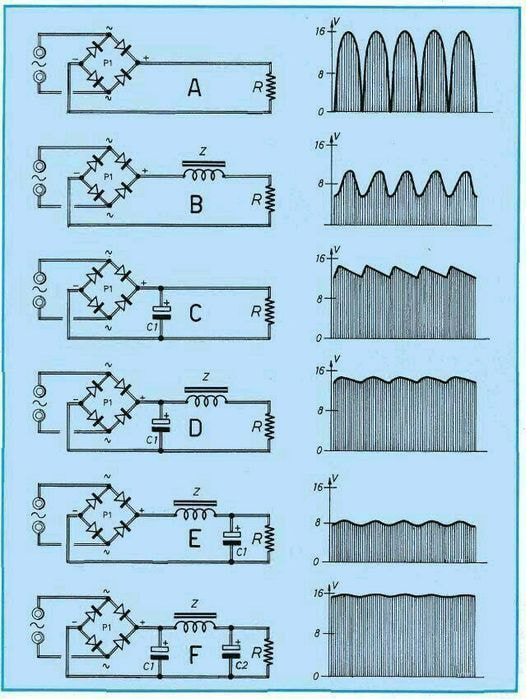

Никогда не задумывался сколько получится вольт после выпрямления и слаживания конденсатором. Переменка *1.4-1.4. Папалась картинка где к конденсатору добавлена индуктивность.
Нарисована для переменного 12 вольт.
В хороших ламповых приёмниках (да и я так делал) используется схема с П-фильтром (нижняя по твоей картинке), самая хорошая фильтрация 50Гц получается. ![]()
Вообще в книгах писали раньше, что постоянное (действующее) напряжение вычисляется по формуле: U = Uпр * 1.41, то есть для 12В: U = 12В * 1.41 = 16.92В (а по графикам меньше, но нижний максимально похож).

Постоянное и действующее напряжения - это совершено разные сущности, и вычисляются они по разным формулам.
А формула с коэффициентом 1.414 - это для пересчета между амплитудным и действующим при синусоидальной форме напряжения.

Я ж написал - ещё 1.4 надо вычесть - падение на кремниевых диодах выпрямительного моста.

Да и “-1.4”, тоже некорректное значение , должно быть 2*Ud где Ud-падение напряжения на pn переходе диода. А диоды бывают разные.
Да и “-1.4”, тоже некорректное значение , должно быть 2*r, где r-сопротивление pn перехода диода. А диоды бывают разные.
И вы абсолютно правы коллега! А ещё эта величина зависит от тока и к тому же нелинейно при малых токах. Но возвращаясь к инженерным расчётам, до момента пока неизвестна марка диода, величина нагрузки и прочее, в расчёт берётся средняя величина множества представленных на рынке.

А так то - как померял переменку на трансе, то и после моста с кондером под нагрузкой примерно столько же и увидишь по постоянке…
