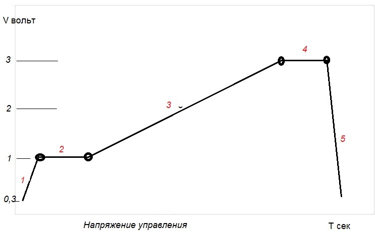

Нужен генератор напряжения для управления процессом по заданному алгоритму.
Запуск по перепаду из “1” в “0”, стоп по перепаду из “0” в “1”.
Участок 1 от 0,3 до 1-1,5 в со скоростью 1в/сек.
Участок 2 горизонтальный 1-1,5 в длительностью 5-10 сек.
Участок 3 нарастание со скоростью 30-40 мВ/сек до 3-3,5 в длительностью 70-80 сек..
Участок 4 горизонтальный 3-3,5 в длительностью 5-10 сек. Затем “выключение”.
Участок 5 “выключение” по перепаду из “0” в “1”.
