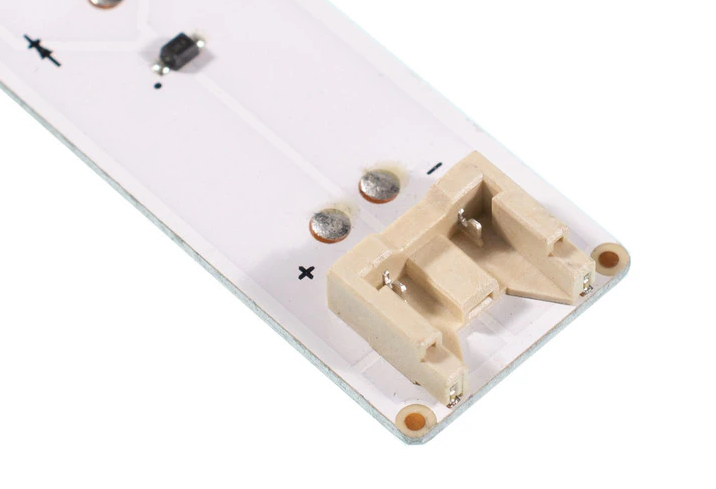

Разъемы на лед-подсветке ТВ LG
Весь процесс освоил, но вот с этими разъемами освоится не могу - все время при разборке язычок отламывается.
Или, если кто знает - напишите обозначение этого разъема по каталогу.

Смотри как устроена ответная часть и делай вывод…
Без ответной части действительно сказать что-либо трудно.
Для некоторых разъемов может понадобиться специальный съемник. Изготавливается из тонкого стального листа.
Оказалось, что все просто - поддеваешь отверткой со стороны проводов и он отщелкивается. Но я все равно при сборке матрицу грохнул…

разъем такой не видел ни разу но напрашивается, что в лыску заходит язычок, вот его и надо поддеть снизу и потянуть далее ответную часть на себя
