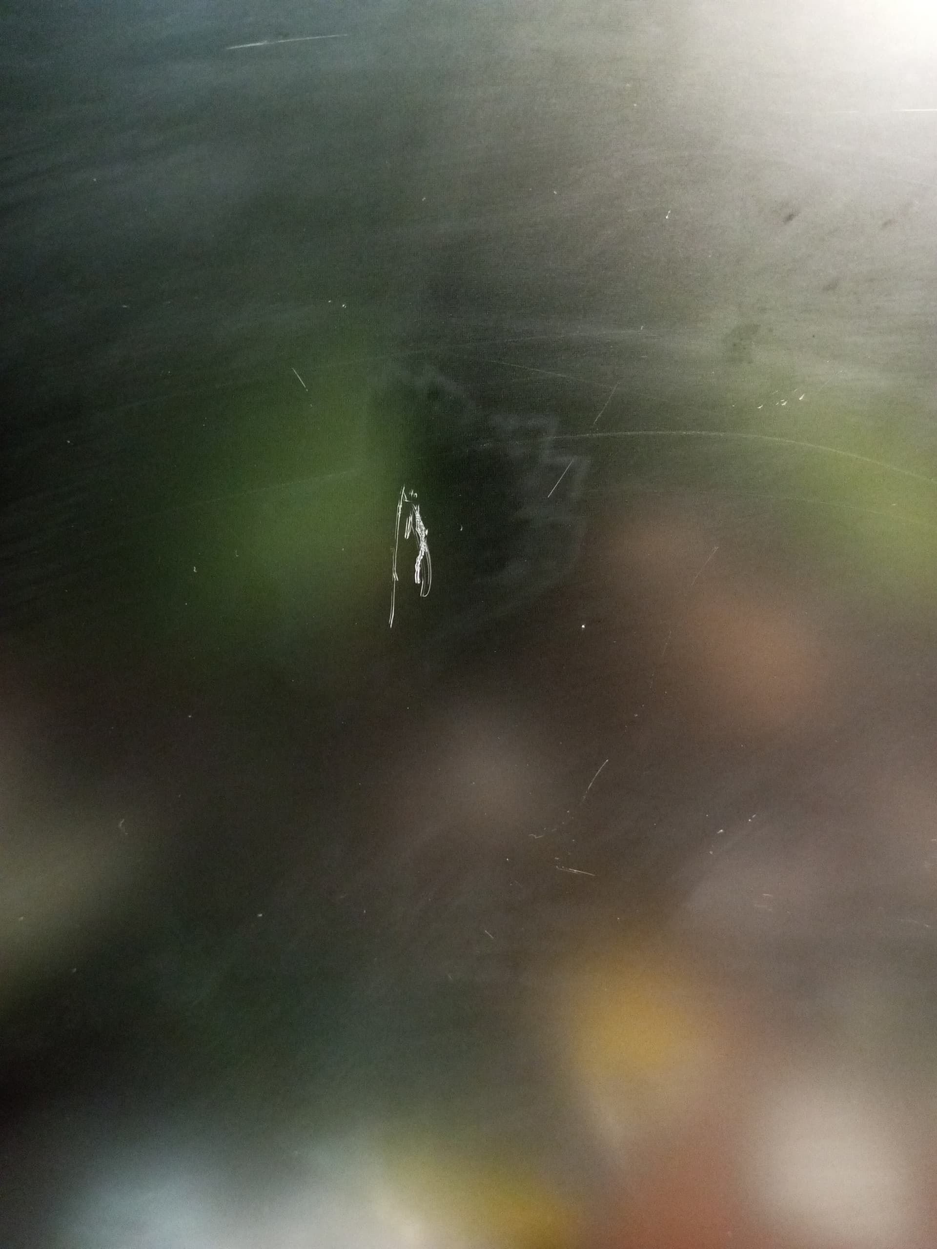

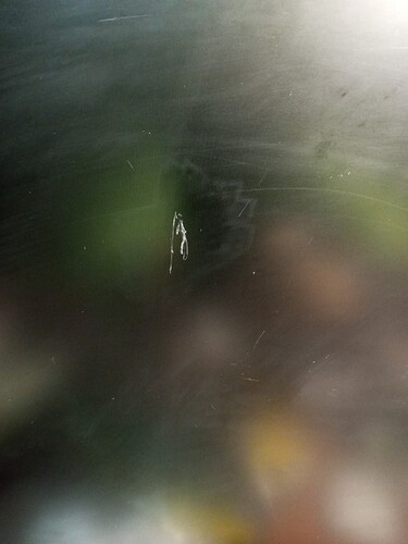

А кстати знатоки, взможно ли полирнуть матрицу монитора? Фото приложу
Зерно должно быть 60 или 100. Это придает антибликовый эффект
