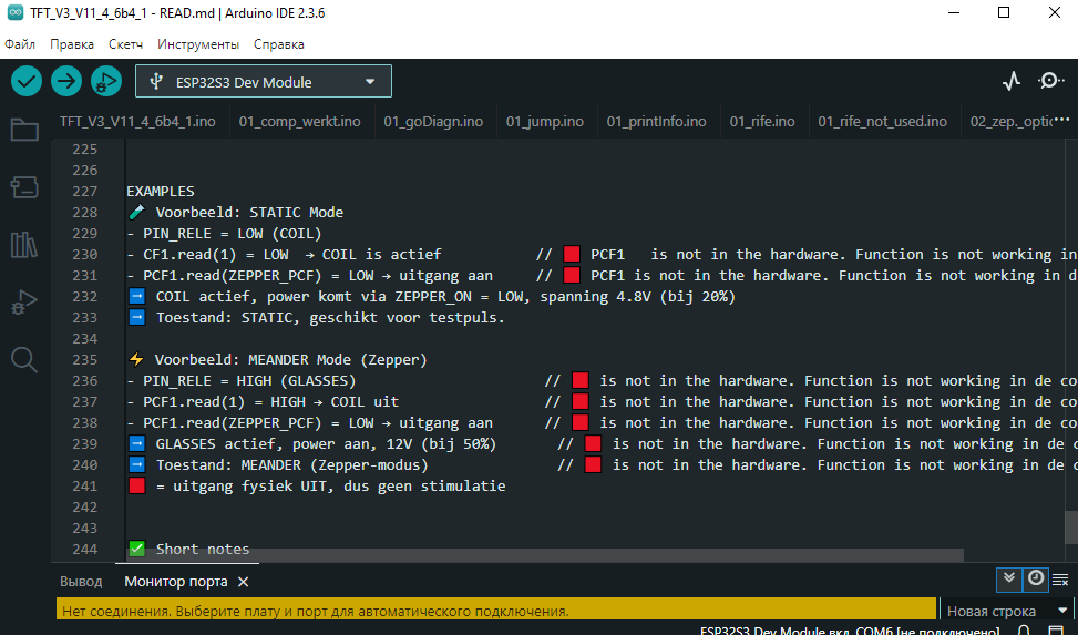

совсем не понял, что надо, это?

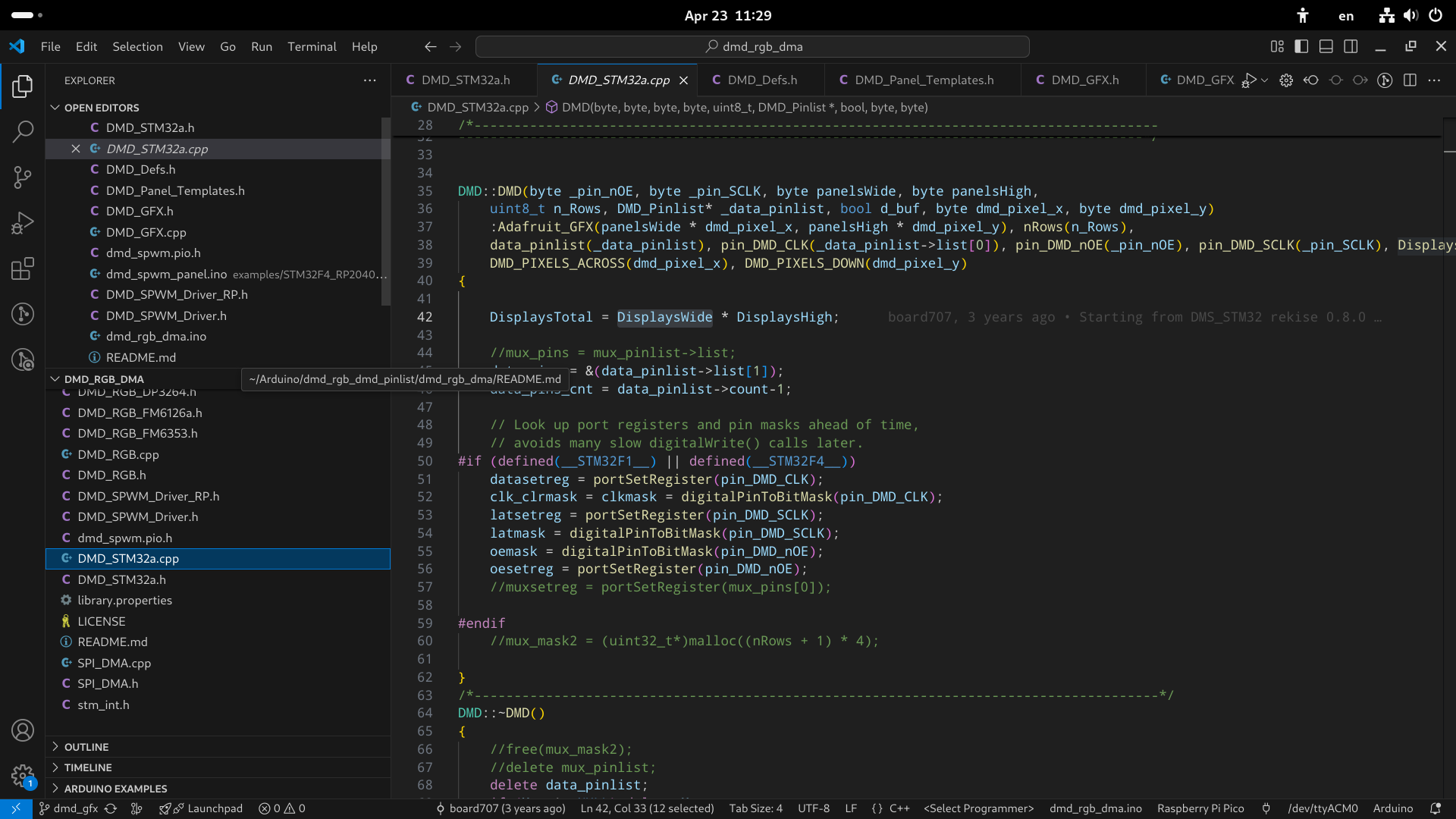

ну для начала добиться, чтобы цвет комментариев сменить на зеленый)
так в VSC вроде по дефолту так
