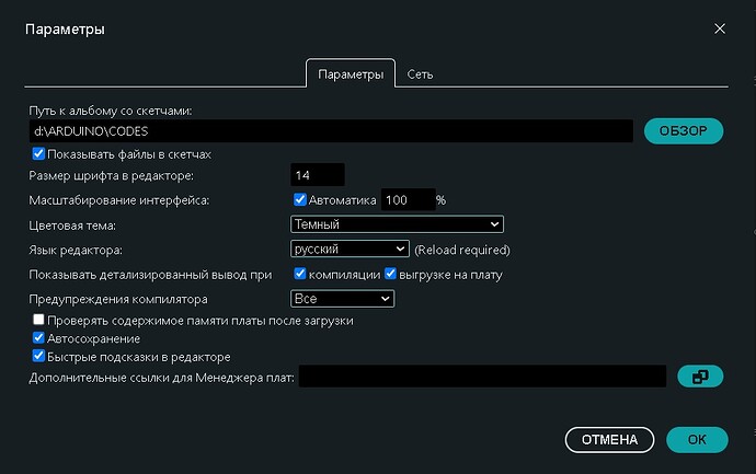

  1. Все более-менее адекватные современные IDE позволяют настраивать подсветку синтаксиса пользователю под себя. Следовательно сразу же поискал настройку подсветки кода в Файл → Параметры и ничего подобного, кроме смены самой темы я не нашел.

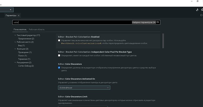

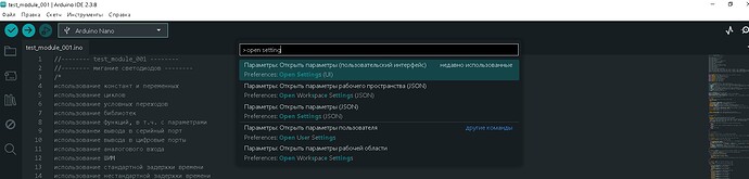

  3. Пообщался с ИИ и выяснил, что в Arduino IDE V2 есть скрытый режим более глубокой тонкой настройки. Сочетанием клавиш Ctrl+Shift+P открывается окно поиска настроек и если ввести в поиск Open Settings то можно выбрать две дополнительные интересные опции

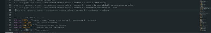

  4. Open Setting (UI) вызывает открытие дополнительной формочки, в которой есть много чего интересного - например можно включить карту-обозреватель кода справа, как в npp+. Но интересующей меня там настройки подсветки синтаксиса я не нашел
  5. Open Setting (JSON) вызывает открытие вкладки, на которой выводятся настройки из файла .json в котором как я понимаю они хранятся. Сам файл на жестком диске компа я обыскался, но так и не нашел - они запрятаны в разных папках и под разных пользователей и какие я только не ковырял, тот который описывал ИИ и куда сохранялись мои настройки так и не нашел.

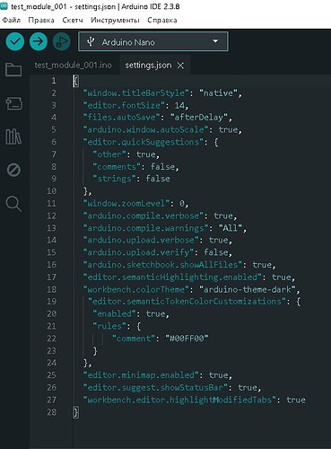

  6. Согласно указаниям ИИ я попытался найти или вставить свои секции отвечающие за подсветку кода. Несмотря на все вариации, к необходимому результату это не привело, от слова никак. Т.е. вообще никакой реакции на мой код.
“editor.semanticHighlighting.enabled”: true,
“workbench.colorTheme”: “arduino-theme-dark”,
“editor.semanticTokenColorCustomizations”: {
“enabled”: true,
“rules”: {
“comment”: “#00FF00”

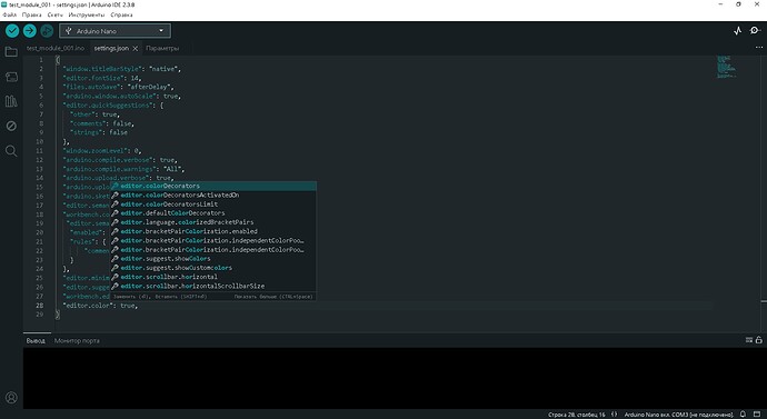

  1. Я решил удостоверится, что редактирую именно рабочий и актуальный файл json и поменял в Файл → Параметры настройку увеличил шрифт с 14 до 16. В итоге на вкладке с json сразу же отобразилось (как я понимаю в результате автоматического сохранения изменений) “editor.fontSize”: 16, - т.е. пришел к выводу, что файл все же рабочий и актуальный
  2. поискав на вкладке json в коде рабочие варианты editor.color… пришел к выводу, что настройка подсветки кода настраивается все же не через этот путь/инструмент.

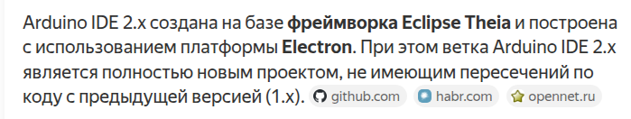

Не совсем так
Но с другой стороны:
Так что правильнее было бы говорить, что у ИДЕ 2.х и VC Code общий предок ))

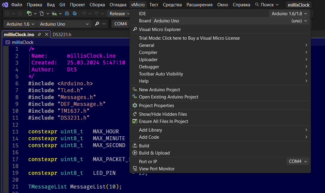

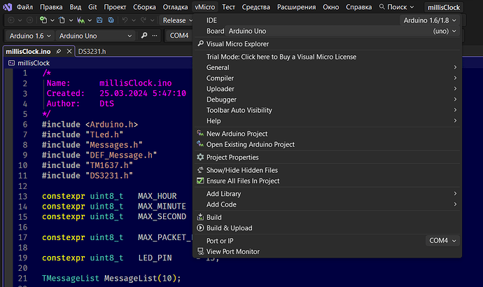

под него есть расширение VisualMicro позволяющие работать с ардуино подобными платами, посмотри, может зайдет.
спасибо :+1: но работу и развлечение смешивать пока не буду, а то все станет сплошной работой…. :man_facepalming: :grinning_face:

Поставьте VisualMicro (на форуме есть тема, где выкладывали лекарство) и работайте развлекайтесь в привычной среде ))
