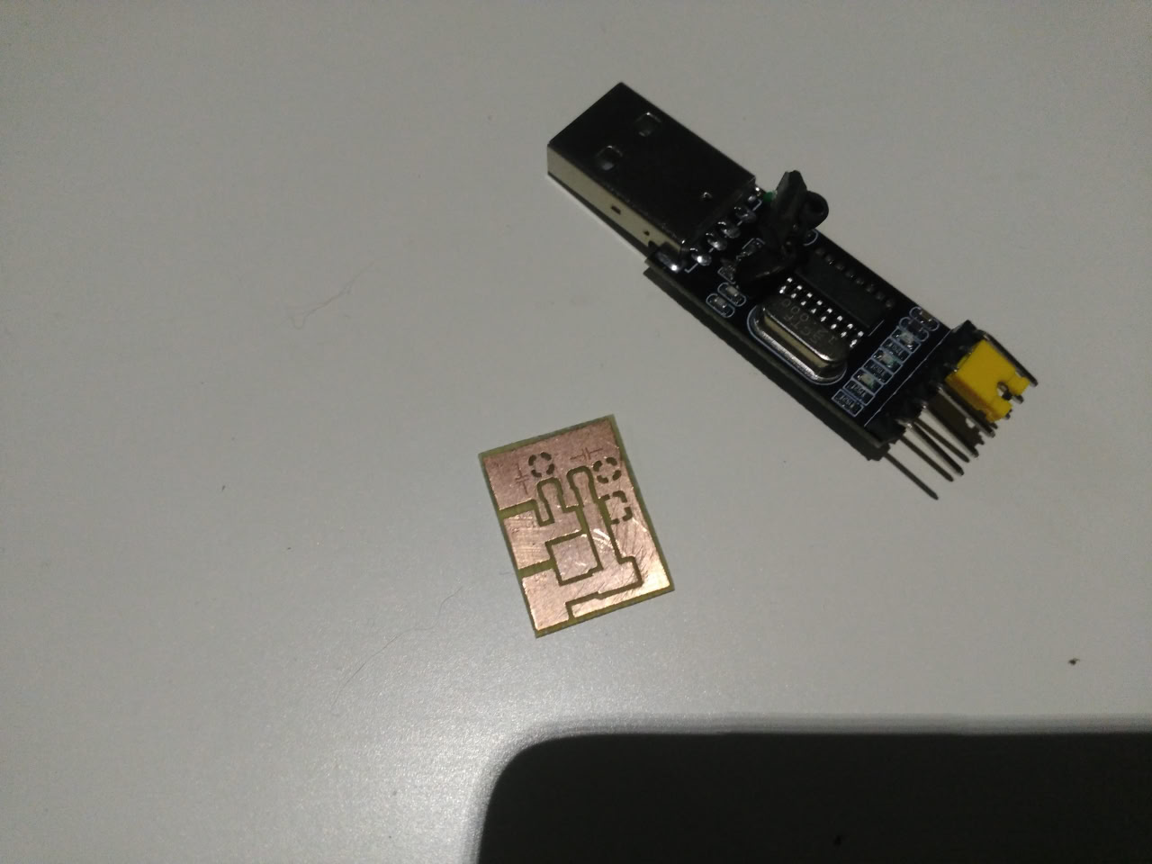

Чип действительно CH340G, визуально без затертостей и прочего, как будто-то даже не паль. Но схема самого адаптера неудачная.
Выбирал на али с хорошими отзывами (рейтинг 4.9, 3.2к+ заказов, 800+ отзывов).

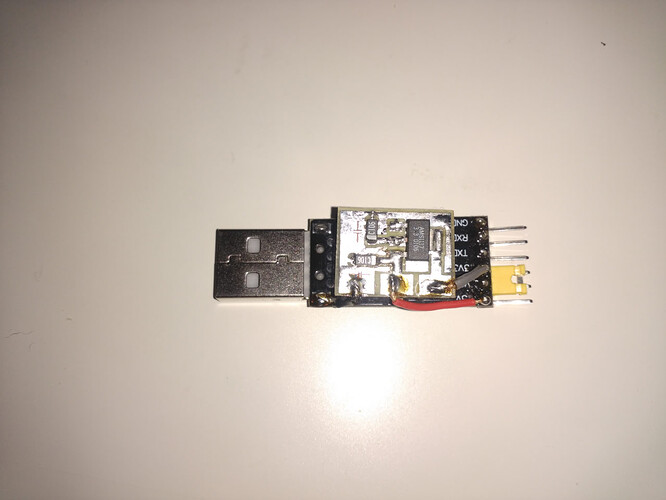

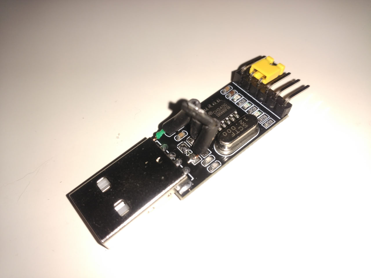

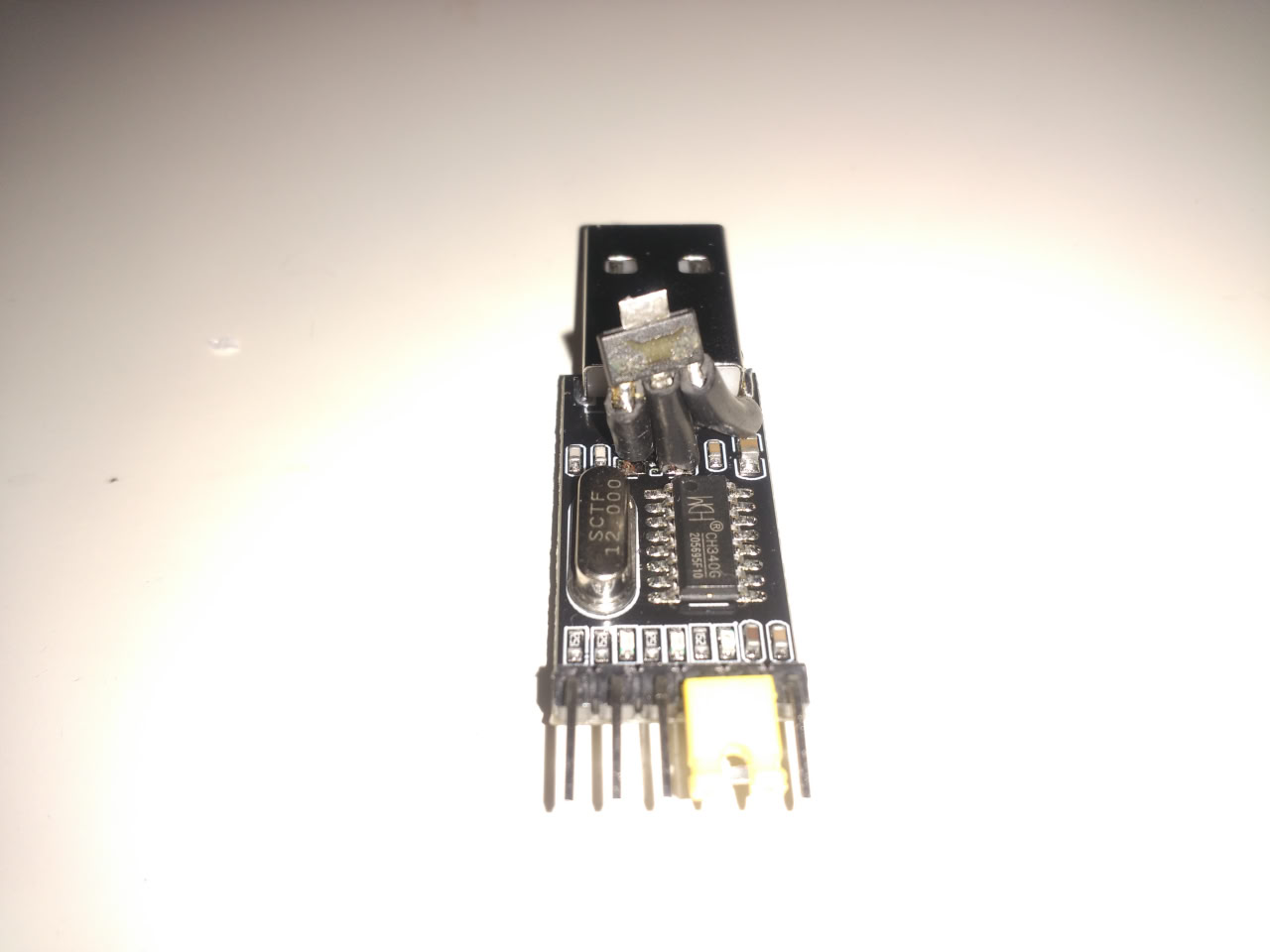

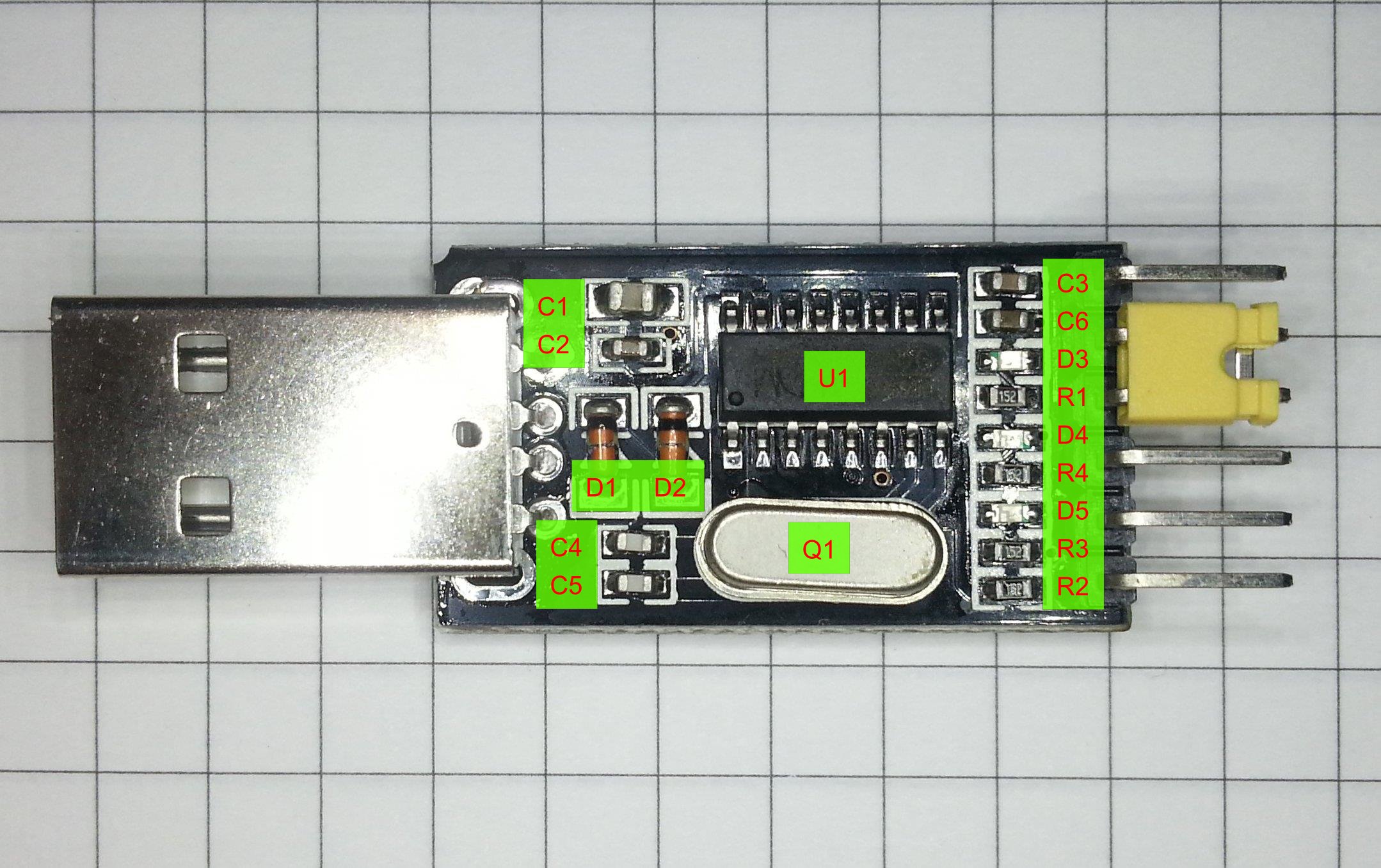

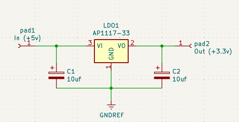

Когда получил адаптер, пин 3v3 выдавал около 3.9в. Чтобы не ждать еще 2 недели другой адаптер, решил посмотреть текущий.
Изучение платы показало, что ардуинщики наставили пятёрок адаптер хорошо работает с 5в логикой, но с 3.3в работать не может и это не брак конкретного экземпляра, а брак самой схемы из-за удешевления. От USB берется 5в, ставятся два диода последовательно, на выходе после которых 3.9в и это подается на пин 3v3.
Фото из инета, но мой адаптер идентичный на 100% вплоть до номиналов элементов.

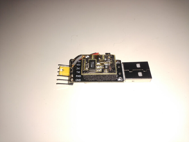

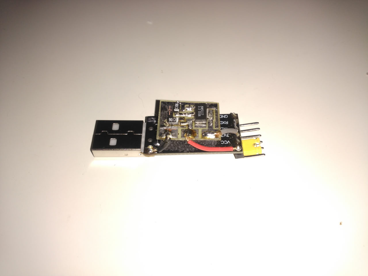

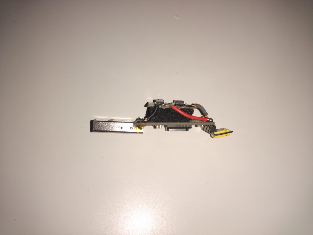

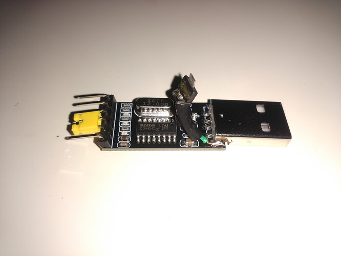

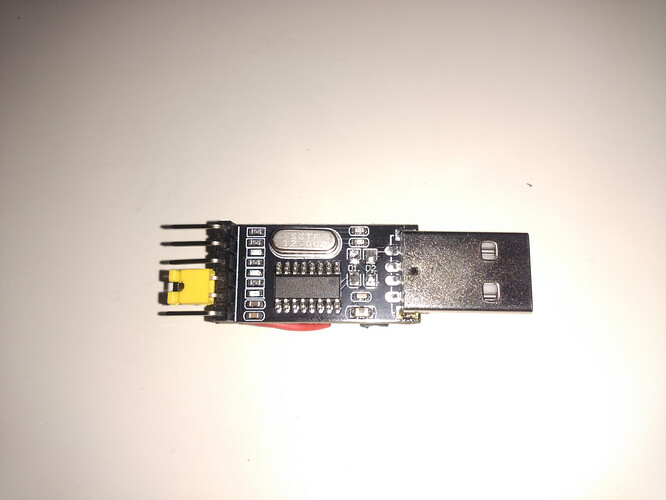

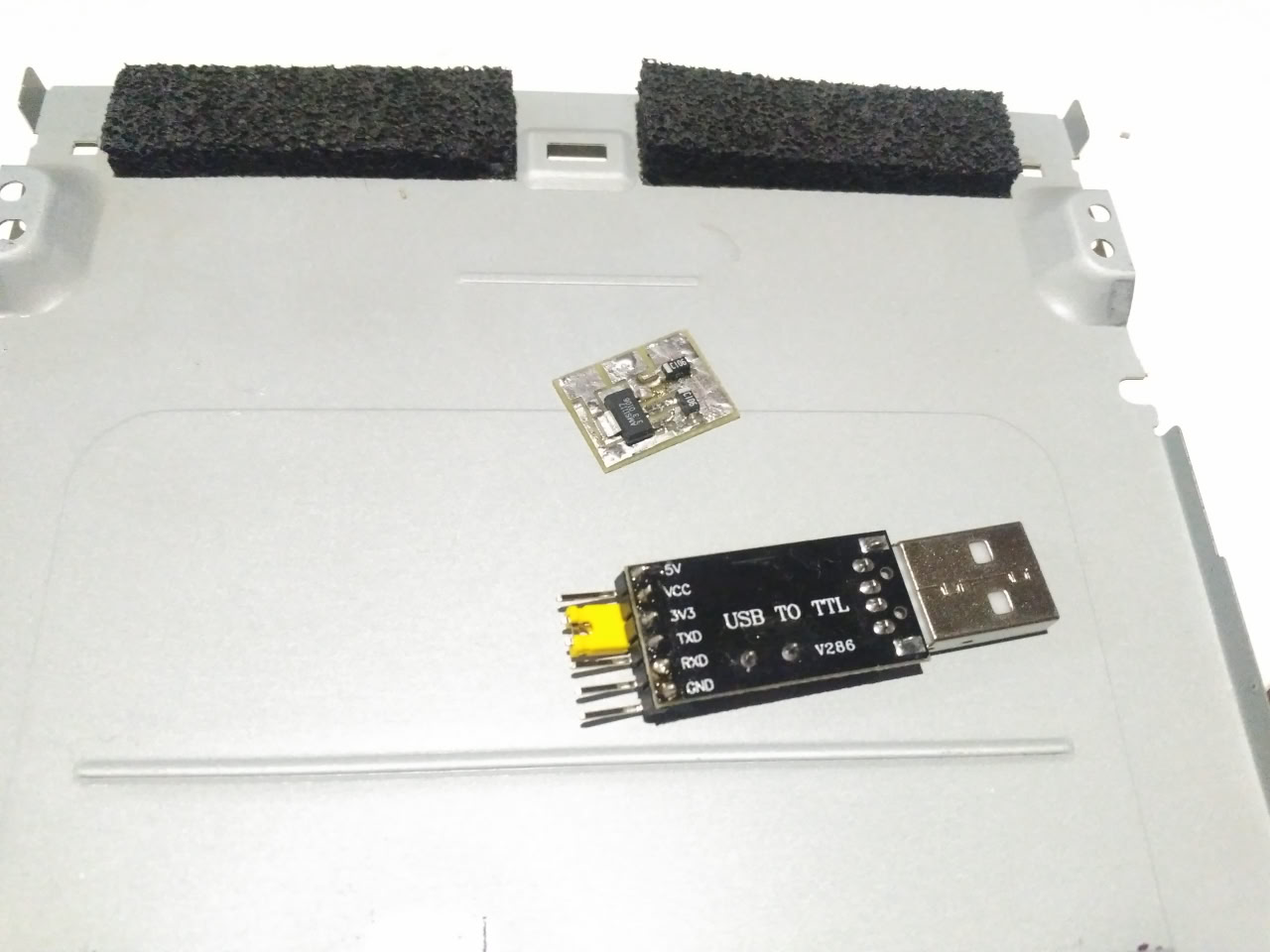

Я убрал диоды и поставил LDO 1117 3.3v. В таком виде оно завелось и выполнялись все подключения.
Спойлер

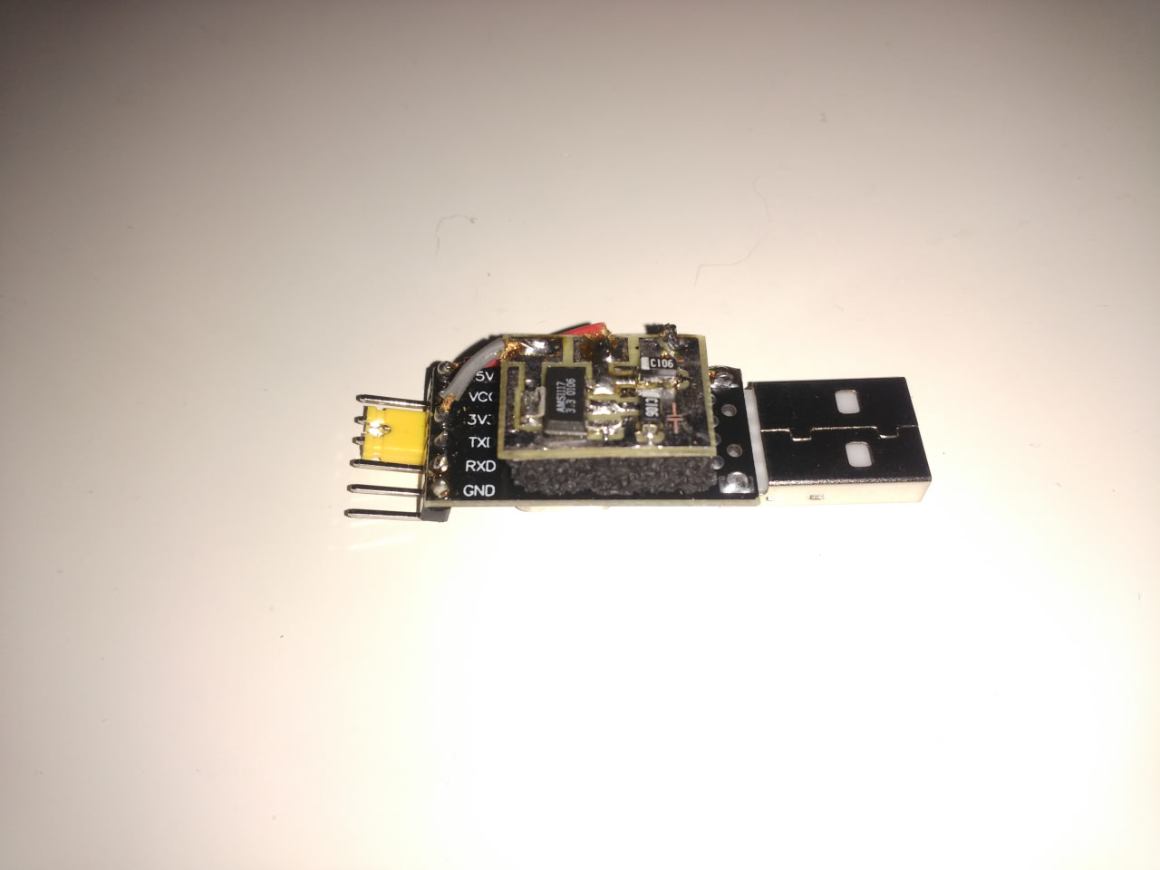

Позднее я узнал (ну не электронщик я), что данный ldo по даташиту требует входного и выходного конденсаторов 10мкф. Добавил. Получилось это:
Спойлер
Однако же, видимого влияния на результаты подключения замечено не было.
Но заказать еще один адаптер на другом чипе всё же стоит, хотя бы что бы были варианты в случае чего.
