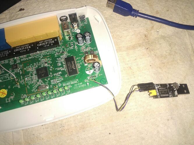

Кейс 1.
Роутер TP-link TL-W740N v4.23. Оконцевал короткие провода dupont’ами и подпаял к падам uart на плате.
Экспериментально установил следующие параметры подключения: 115200, 7 бит, паритет выключен, 1 или 2 стоп-бита (картина почти идентичная).

Получил получитаемый текст. Некоторые символы заменяются другими или пропадают. Закономерности не нашел. Иногда (редко) длинная строка почти вся правильная и имеет только 1-2 ошибки.
С другими вариантами паритета, а также любые варианты с 8 битами выдают нечитаемый мусор. Пробовал подключать к ПК через usb-удлиннитель и к ноутбуку сразу в usb-порт - картина не меняется.

а сделайте пж вывод от разных скоростей uart 9600 … 57600… 115200 и т.д.
Лог уровни устройства и адаптера совпадают?
Так может это и не мусор, просто настройки изменились…
Ещё попробуйте “подтянуть” rx" адаптера к + питания рез. 10- 20кОм

Только что проверил оба устройства на 9600, 19200, 38400, 57600, 460800, 576000, 921600 и 4147200. Результаты теже: и на тп-линке и на камере на всех скоростях нечитаемый мусор (меняется только его “внешний вид”). Или вам прям портянка вывода нужна?
Нюанс про камеру: этот мусор бежит с равномерной скоростью (поток “данных” не замедляется и не ускоряется), почти 1 строка экрана в секунду
Логические уровни верные, везде 3.3в.
Изменившиеся настройки - только что проверил с другими скоростями (сообщение выше).
По поводу подтяжки к питанию - попробую, отпишусь.
Спасибо
Ну так, настройки не только про скорость
P.S. если действительно наводки - “подтяжка” должна помочь.
Ещё полезно иметь и уметь пользоваться лог. анализатором

спс, стало чуть легче, но вот недоверие оно такое… а можете поменять еще местами rx tx в вашей схеме подключения, и еще раз повторить… извините что не подумал об этом сразу…
Какое, к черту, устройство?
Если хотите научиться правильно работать с uart, следует с обеих сторон подключать известные устройства. Например, ПК и Ардуину. А Вы пишете про какой-то роутер. Забудьте пока про роутер и разберитесь с uart.
Могу, но зачем? Если бы они были перепутаны, я бы не получал читаемой части вывода. В случае с роутером - видно что роутер представляется кто он такой и запрашивае логин, а в случае с камерой - первая часть бутлога идеально читаемая. Следовательно, tx-rx подключены верно
