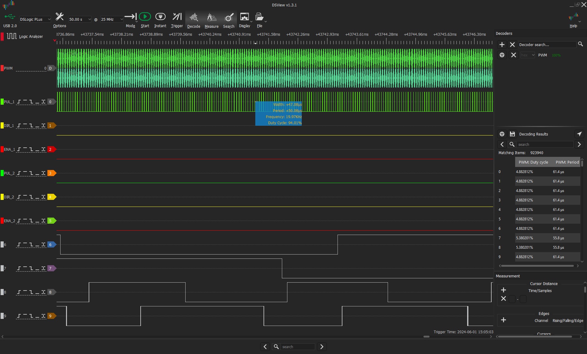

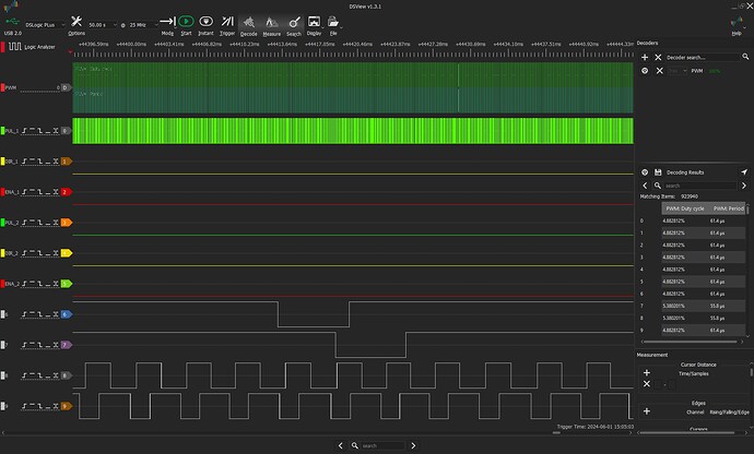

Да и помеха в ранней ревизии возникала только при работе мощного шагоика ( 5А). Если снять силовую клемму с драйвера двигателя, то вся схема работала без намека на помехи.
Ошибка была в неправильном соединении GND между силовой шиной драйвера двигателя, и GND управляющей драйвером шины. В добавок, еще китайская плата 7Segment, сидела своим GND на шасси всей конструкции.
Земляных петель там образовалось не меряно.
Просто все внимание уходило на код для МК, а в спешке пренебрег элементарными правилами монтажа.

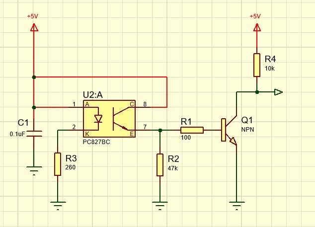

Транзисторы работают в ключевом режиме. По мне , так надежнее. И да, в оптронах есть транзисторы, но я отдаю предпочтение вот такой схеме считывания импульсов:
(U2:A - только для наглядности)
собственно это и имелось в виду.
Т.е. в целом это правильно … для малосигналки, но неправильно пихать туда же землю имп. стаба. В идеале его земля должна быть стянута в точку, чтобы все токи преобразователя крутились только в ней, а так эти токи растекаются по всей плате образуют хз какие петли и контура.
не слишком хорошая схема
С1 тут просто вредный, можно заменить его на резистор 2 -4к, R2 слишком большой, а R1 маленький. все конечно требует уточнения по конкретным деталям схемы.
В общем прописал код для шаговиков, синхронизацию с опто-датчиками, запустил от основного БП, и проблема не проявилась.

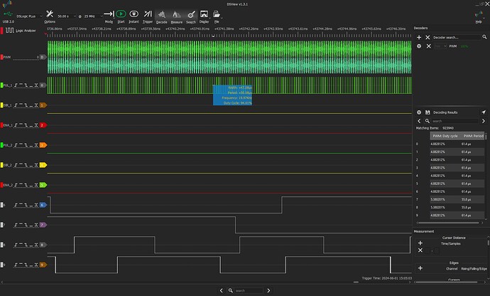

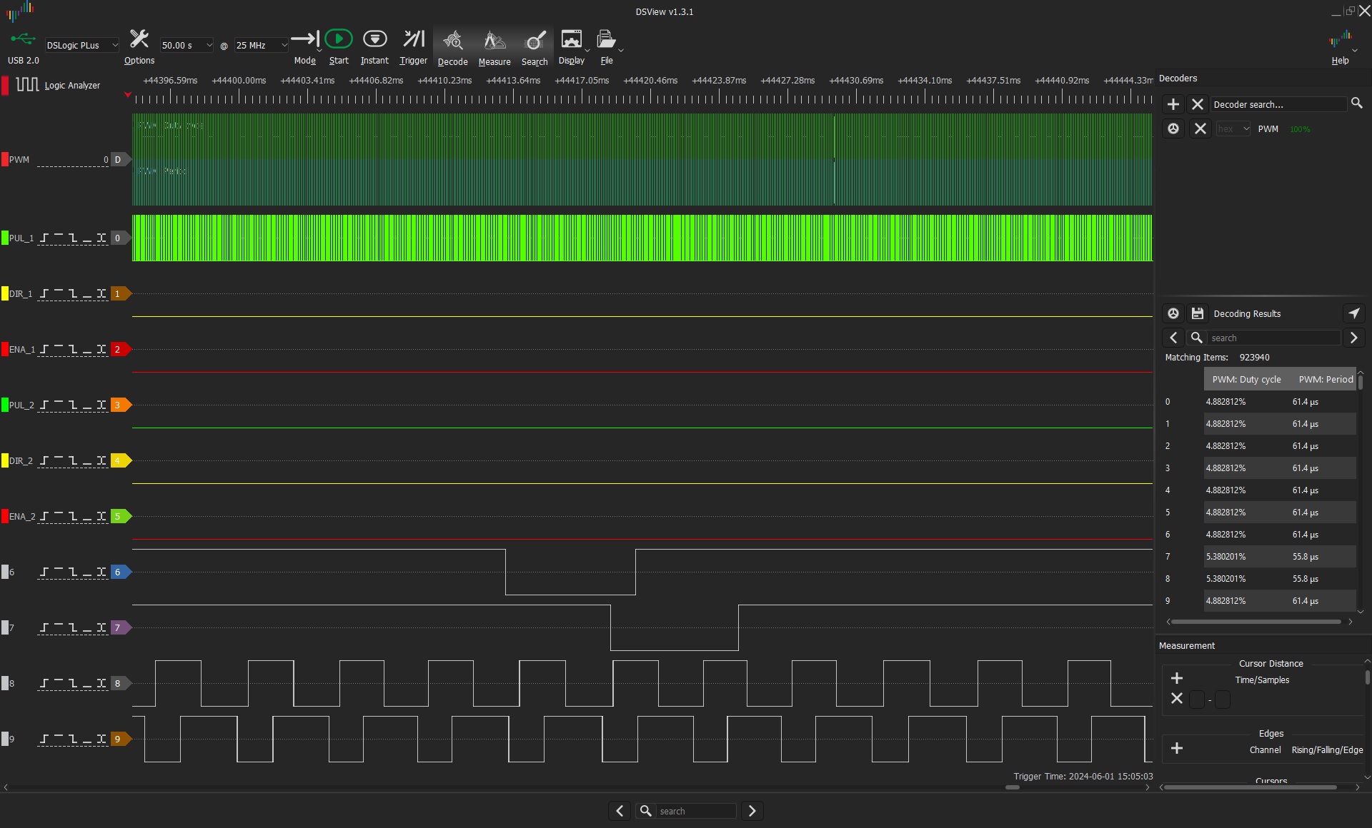

На шинах управления драйвером шаговика, все чисто. Импульсы микрошагов без сбоев, на DIR и ENA наводки отсутствуют. Двигатель работает в режиме максимального тока - 5A, на полных оборотах ~ 6.24 об/сек ( частота следования импульсов - 20кГц, при установленном микрошаге = 16).
Предполагаю, что вопрос можно считать решенным.
