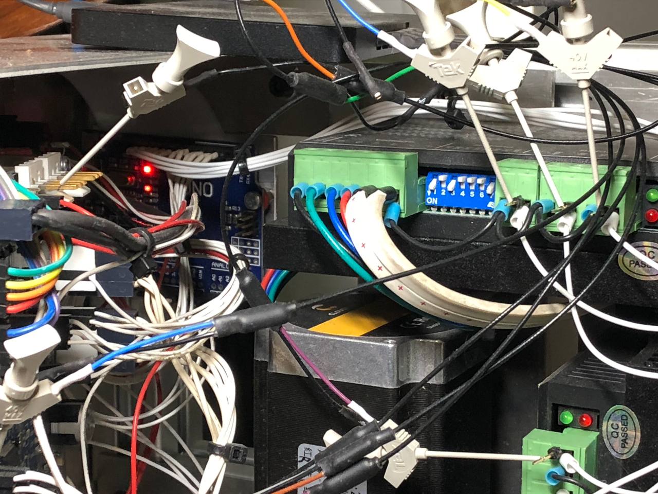

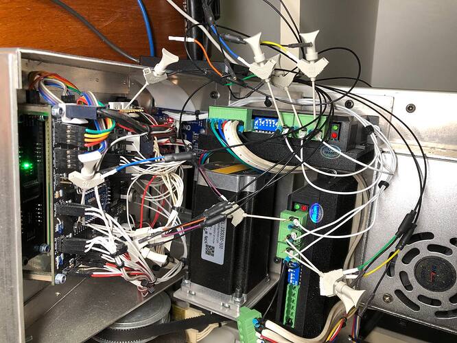

В некоем устройстве, на борту установлено пара шаговых двигателей. Один из них ( NEMA23 23CS3DC-500) весьма близко к цифровому модулю управления. Двигатель 5А. Управляется от драйвера DM556S (PUL, DIR, ENA).

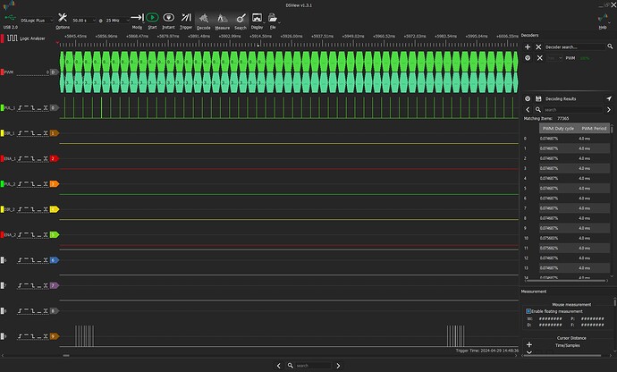

При тестировании кода и отслеживании управляющих сигналов на драйвере (PUL, DIR), при отключенном от питания
двигателе , картина с лог. анализатора чистая и правильная.

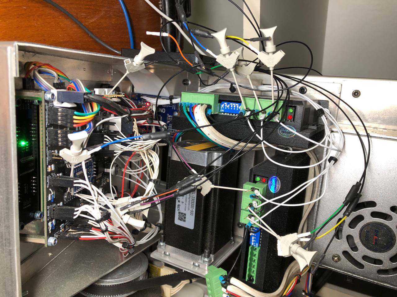

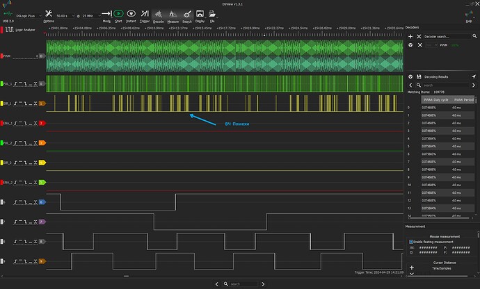

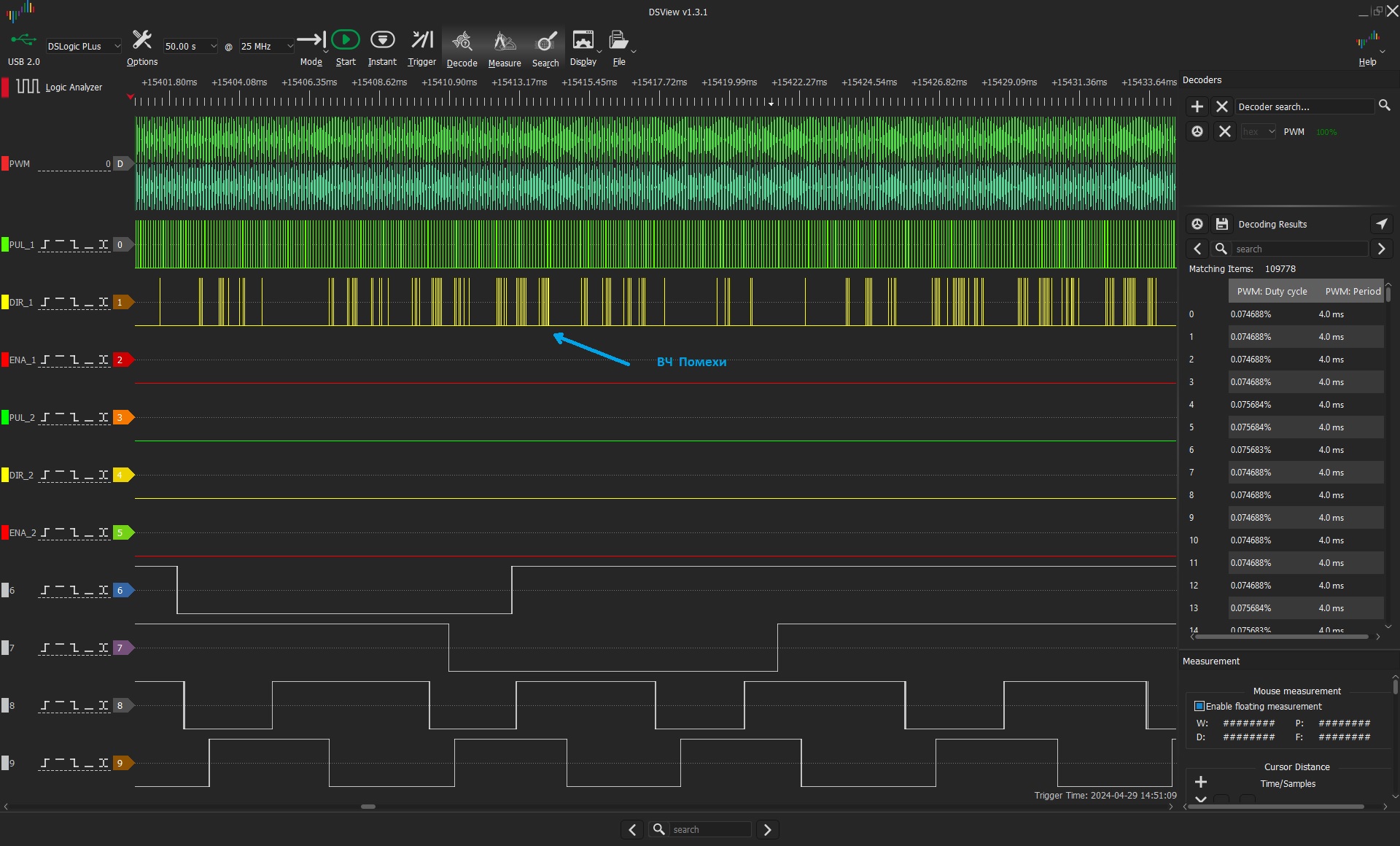

Но при подаче питания ( 24В), на управляющих выводах драйвера наблюдается довольно приличный шум ( см. картинки). И , как следствие, двигатель работает не ровно.
Напрашивается решение проблемы путем экранирования сигнальной шины ( провода).
Какой экранированный кабель оптимально подойдет для экранирования шумов?
Есть кабель от осциллографа ( 1 жила и экран), есть многожильный кабель от “мультикабеля” применяемого в звуковом микшировании.
Есть ли смысл обернуть шаговый двигатель широкой лентой из пермаллоя ?
Как решаете подобную проблему с наводками ?
Оптимально все-таки понять, что ты там наворотил, и откуда это берется, потому что шаговики не шумят радиочастотами, и перекачать выход мк - нужны какие-то огромные помехи.
По фото прототипа, вряд ли что то можно понять вразумительное…
Но хотя бы расположение компонентов. ( Arduino в самом низу).

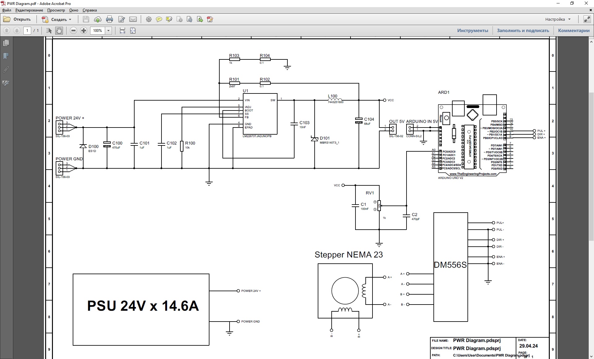

Но набросал схему подключения.

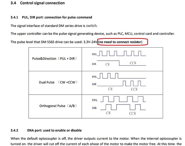

В описании драйвера DM556S указывают на то, что не нужно применять подтягивающий резистор к GND по сигнальной шине.
Но может в этом проблема? По идее там надо подтянуть к земле PUL + и DIR + , через резистор, порядка 2к2.
Электричество течет по замкнутой петле. Путь сигнала и путь возврата должны пролегать рядом, одним жгутом, у тебя же возврат step/dir формирует огромную петлю, которая ловит всё что попало. Еще и через провод питания, на котором тоже напряжение скачет, спасибо закону ома. Ну и еще куча такого наверняка, судя по этой каше.

Нет, не общий. Провод это не волшебный телепорт. Он подвержен закону ома, электромагнитному полю, электрическому полю, скин-эфекту, и прочей физике.
Понял тебя. Ты подразумеваешь “земляную петлю”.
Я откорректирую проводку, что бы была общая точка GND. И проверю работу схемы.
Я подразумеваю, что есть простые правила монтажа электроприборов и разводки печатных плат - путь сигнала и путь возврата в одном жгуте. А эффектов, которые это предотвращает - десятки.

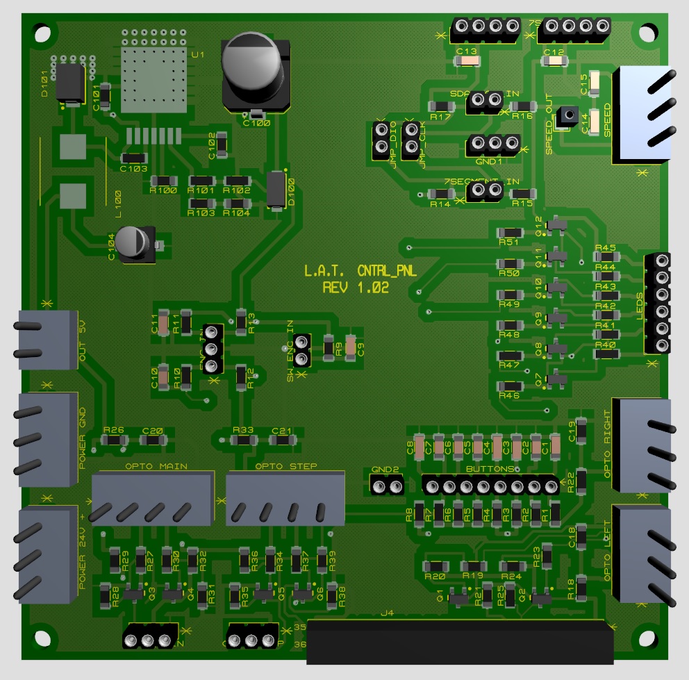

На данном этапе, разобрал устройство, и спроектировал плату управления по новой:
В качестве процессинговой части, заменил Arduino Uno, на Mega 1280 .
В процессе разборки старой панели управления, обнаружил, что цифровой GND был в контакте с корпусом устройства (китайский 7Segment. GND удачно залепили на металлизированные дырки крепления). На новой сборке изолировал этот момент, и продумал разводку без “земляных петель”.
Виноват, в прошлой сборке упустил этот момент, и порой GND был раскидан в разных местах, с образованием длинных линий.
На данном этапе тестирования, пока прописал код для синхронизации оптических датчиков с шагами двигателей. Импульсы от оптических датчиков уже следуют без “дребезга”, как это было ранее. Чистый 0, 1.
Функции работы шаговых двигателей еще не дописал ( под Mega). Дописываю при наличие свободного времени. Думаю, через неделю протестирую “чистоту” шины управления шаговиками.
Источник питания общий (24V, 350W). Как силовой 24V для шаговиков, и DC/DC на 5V для Меги. Питание для DC/DC (24V/GND) выведено отдельной шиной с дополнительных клемм основного ИИП.

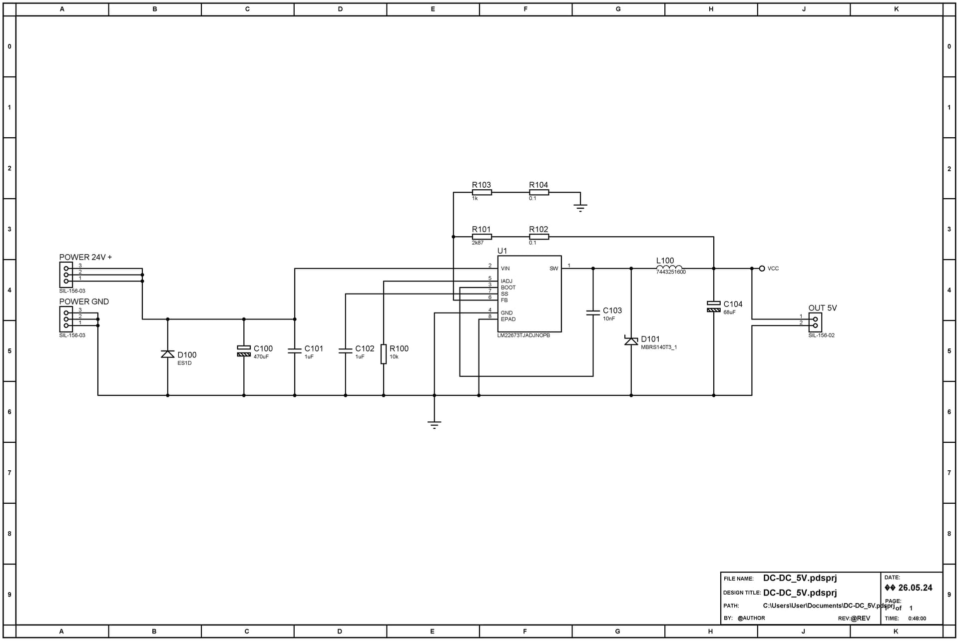

Конвертер DC/DC собрал на LM22673T :
З.Ы. В дополнение, все сигнальные шины, от оптики, I2C, потенциометр, управление шаговиками, осуществил экранированным кабелем. Оплетка подключена к ближайшим GND, рядом с сигнальными выводами.
Для сигнальной шины двигателей, так же использовал ферритовые кольца, сделав внутри один оборот этим экранированным кабелем. Так же реализовал шину от оптики, которая поступает на выводы Mega в качестве прерываний.
Отлично. Посмотрел схему. Теперь попробуй ответить какой ток потребляет Ардуино уно или сейчас мега? Реально должно быть не более 50 или 100 мА. А фактически около 30 мА. И для этого решил городить весь огород с DC/DC ? Он тебе сам даст кучу помех по питанию. Поставь обычный линейный стабилизатор типа 7809 на 9 вольт. и на входе поставь резистор на несколько десятков ом. Чтобы стабилизатор меньше грелся. А потом эти 9в подаешь на линейный стабилизатор на плате контроллера. DC/DC обычно используют для высокого КПД. А тут он тебе не важен. Мощность тепла на стабилизаторе будет около 1 вт. А экранировка при достаточном токе управления может и не нужна совсем. Экранировку обычно делают, когда хотят получить помехи порядка нескольких милливольт. А тут и частота низкая у шаговых двигателей. И уровни сигналов с датчиков порядка нескольких вольт. Экранировку проводов можешь делать потом. Начни с питания. Земли силовые и ардуино соедини в одной точке. Только соедини хорошо. Контакты разьемов это плохое соединение. Только пайка.

Может обеспечить гальванически отвязанное питание ардуины будет все же меньшим головняком, чем все эти выкрутасы с экранами и прочей дребеденью?
Глядя на печатку, возникает мысль, что ТС таки не вполне понимает, как нужно работать с землями. В целом проще и понятнее, как разнести разные земли, чем правильно работать с одной.
потом не вполне понятно, какие там есть буферные емкости по питанию в самом драйвере, т.е. подводящие питание провода сами могут быть источником помех, т.е. возможно требуется фильтр по питанию, кооторый должен располагаться как можно ближе к точке запитки драйвера.
А это ему предложили до этого. Запитать ардуино от батарейки на 9в. и если поставить оптроны то будет полная гальваническая развязка. Для поиска помех в качестве временной схемы это подойдет.
Особенно понравились дорожки к резисторам R49 R50 R51. тоненькие. и одно только переходное отверстие. Будет брак в плате и потом долго искать где. В таких платах дорожки шириной не менее 0.8 мм. И переходных отверстий с металлизацией не менее 2 шт. для сигнальных проводников. Тут нет высокочастотных сигналов. И чего то на плате не видно переходных отверстий на землю на другой стороны платы? И зачем куча транзисторов? Те же самые транзисторы уже есть в оптронах.
